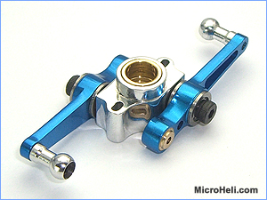

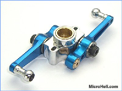

Por mc-jairo
#687981
Center HUB $ 29
Hiller control $ 14.99
Mixer Arm $ 26.99
Swashplate $ 34.99

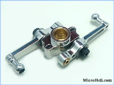

Por mc-jairo
#687985
Estos son los Washout a 39.99
