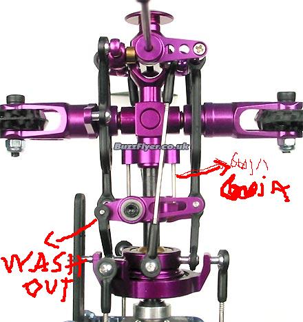

Por murator
#810764
betita_elfica escribió:no me entero de nada xd, el plato ciclico como se si esta en una buena altura correcta? ya que lo tengo horizontal pero quizas esta mal y va un poco mas arriba o mas abajo ya que todos los links estaban mal y hacia un lado subo otro bajaba y otro subia mas. y lo puse mas o menos donde todos quedaran igual pero nose si esta bien la altura.
Luego lo de 0 grados, con que se mira? con el medidor de incidencias o es otra cosa?xd eso de 0 grados sin imagen no me entero mcuho xd
Para saver la altura del plato.............El washout tiene que estar a la mitad mas o menos del recorrido de sus guias, te pongo una foto donde te señalo las guias y el washout, eso es lo que marca la altura del plato, el recorrido de esa pieza por el center hub "cabeza de rotor"

Por betita_elfica
#810767
creo que voy a por unos nivleadores del chino :P con el medidor de paso a secas no sirve para mucho, me estoy matando la vista y siemrpe varia entre 1 grado depnde como lo mires xd

Por betita_elfica
#810779
y tu te piensas que yo se donde esta el punto exacto de la mitad del recorrido de las guias?Xdddd como mínimo si supiera que cuando tengo el stick al tope cuantos milimetros exactos sobresale la guia por debajo del washout. Ya que me fije que cuadno tengo gas a arriba y a tope sobresalen unos 1,2 o 2 milimetros de la guia del washout.

Por murator
#810782
Betita, puntos exactos con emisora de serie olvidate, es mas o menos ya que la emisora no te dejara mas, eso si quieres exacto pues te bas a tirar la leche en ponerlo y a la que levantes y lo espachurres vuelta a empezar, lo mejor es poner mas o menos todo y ya esta, luego si le cuesta levantar le das a la ruedecita que tienes del paso y listos, cuando vayas por traslaciones ya llebaras un rodaje y te sera mas facil todo, lo de las guias es muy facil, lo que pasa que ahora es todo un mundo nuevo, cojes un retu de marcador fijo, marcas mas o menos la mitad de las guias, luego con el motor desenchufado y el idle actibado y gas a medio, aces que el washout llegue a la marca que le as echo antes, eso se ace alargando las barillas que ban al plato, no tiene mas..........una vez tengas eso ajusta barillaje para que te paso positibo a partir de medio estic, si solo te llega a 8 o 9 grados pues no pasa nada, ya que para enpezar no necesitas mas que 5 grados para sustentar el heli, o sea que tienes mas que de sobras para acer estacionarios.
