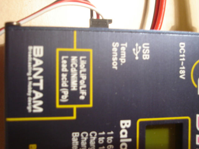

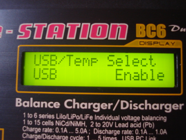

- El sensor de temperatura no se puede poner a la vez que la conexión USB al PC (comparten puerto y además hay que seleccionar en programa una u otra opción). Así que se puede utilizar el sensor para cortar la carga y evitar sobrecalentamientos o completar al delta pero no para monitorizar. :(

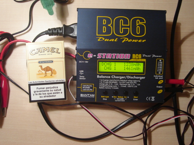

Bueno, allá van las fotos.
El cargador va muy bien y en un par de horas te haces a la programación.

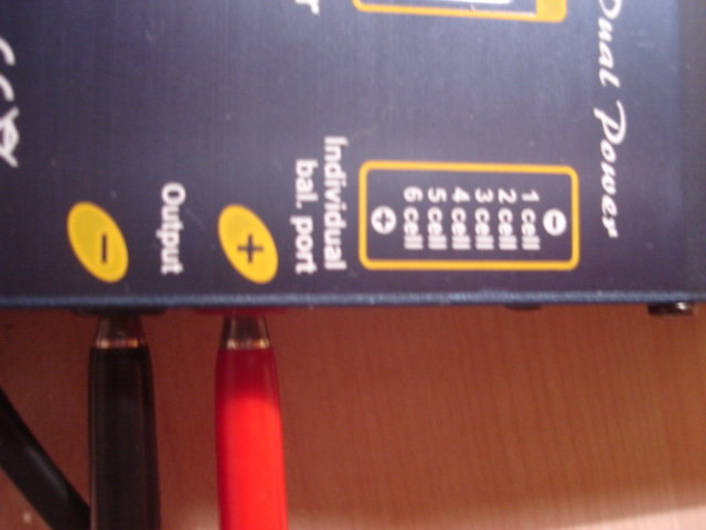

Toma para bananas de 4 mm y salida equilibrador
Salida alterna. Continua. Clavija para USB o sonda de temperatura
Parte frontal. Es pequeño.

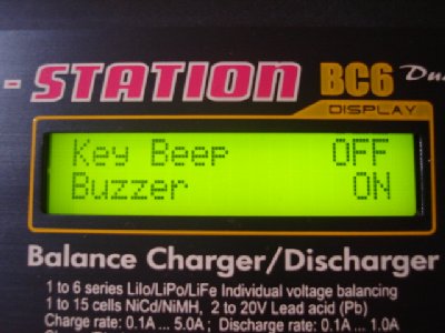

Ahora pantallas

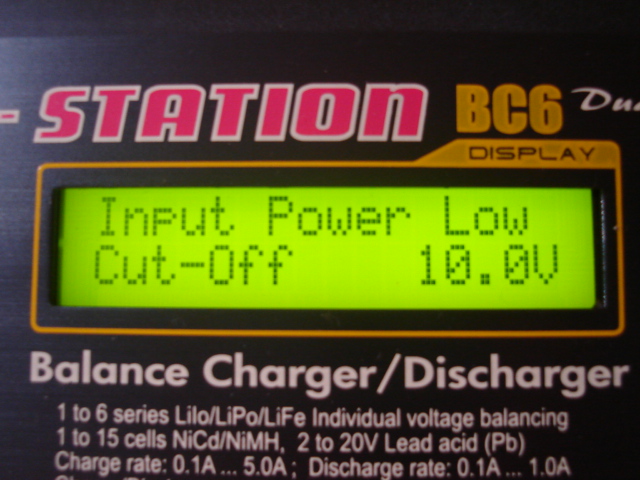

Corte por batería de alimentación baja (para no dejar seco el buga)

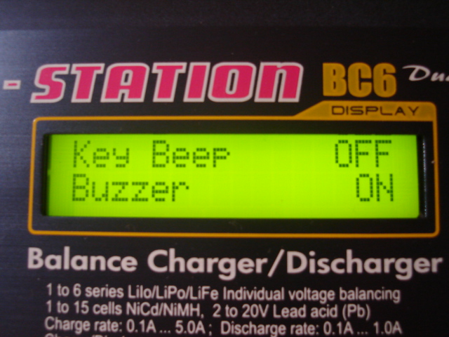

Beeps.

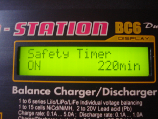

Corte por tiempo de carga.

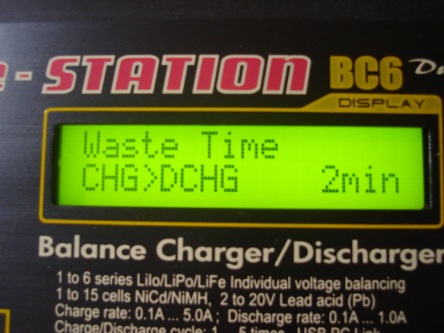

Tiempo de espera entre ciclos (para enfriar un poco el pack)

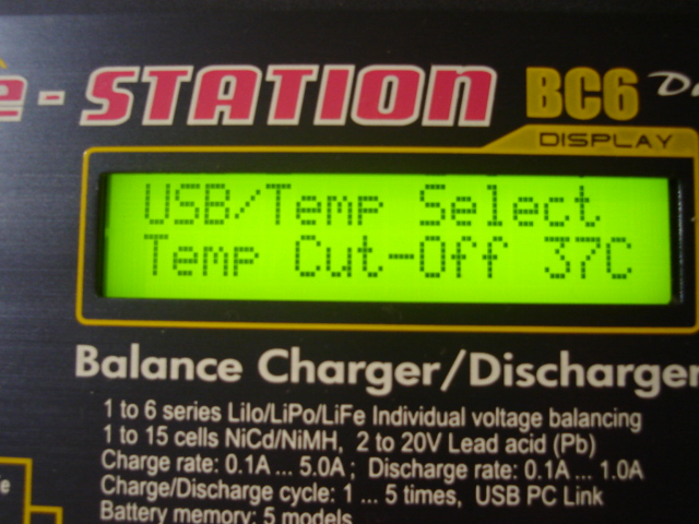

Corte por temperatura. Seleccionable

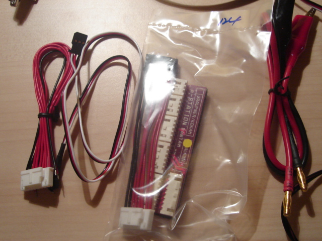

Cableado: Cable para carga con cocodrilos. Cable USB. Alterna. SOnda. Regleta equlibrado. COnector equilibrado (y soft)

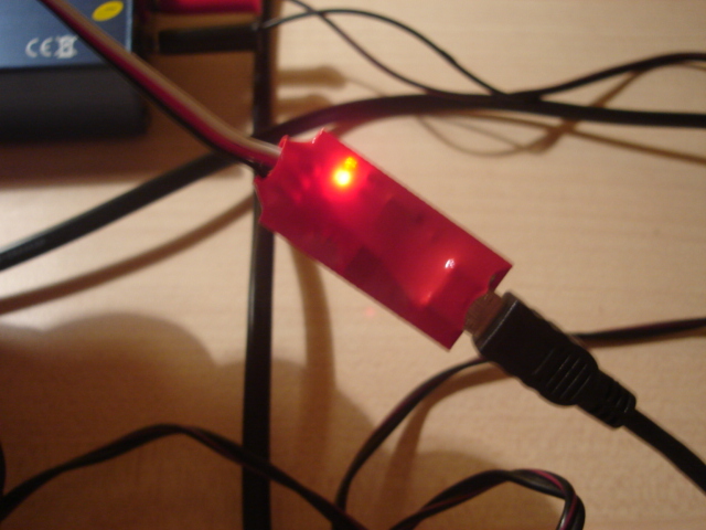

Se me olvidaba. Conexión USB
Salida: USB o sonda de temperatura

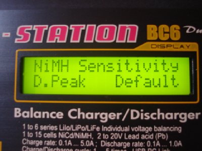

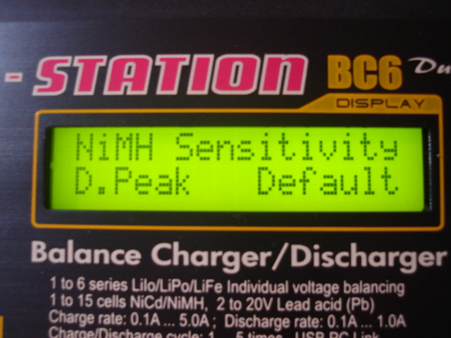

Pico delta. Por defecto o manual

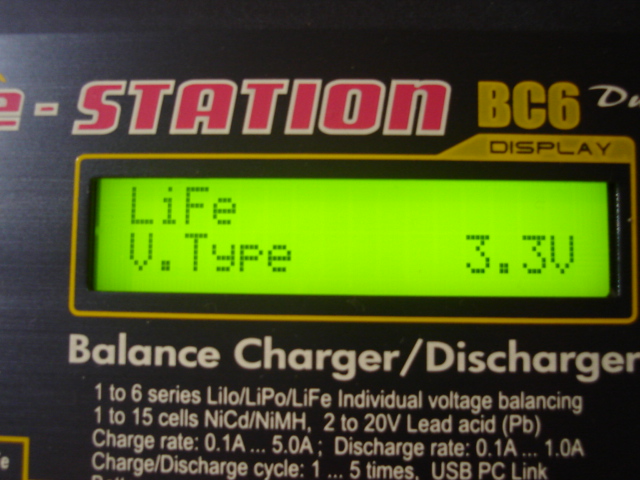

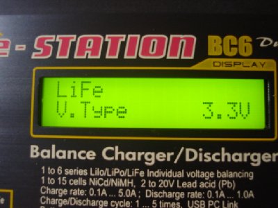

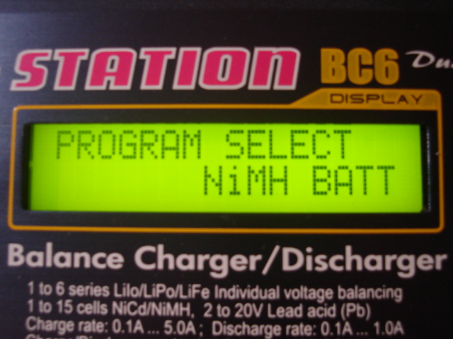

Selección de tipo de elementos

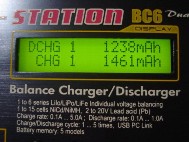

Información de ciclos de carga y descarga

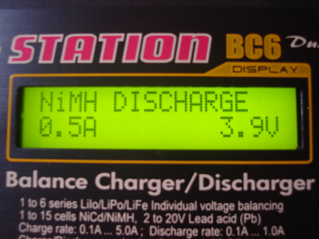

Por SVI
#423641
Las últimas
Entramos al programa NiMh

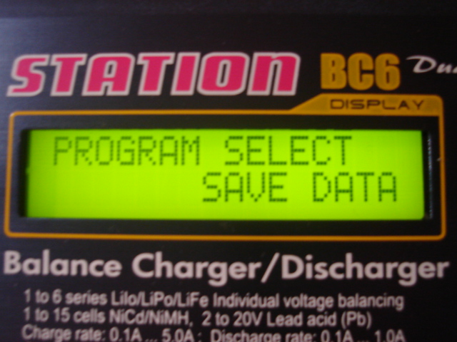

A memoria. 5 memorias

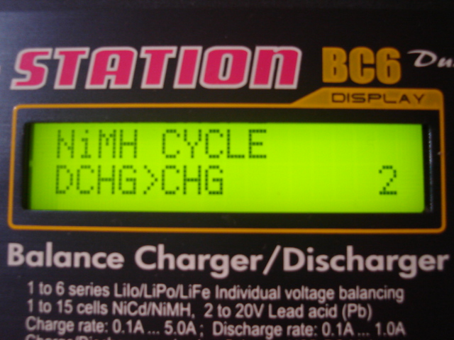

Número de ciclos de carga-descarga o descarga-carga

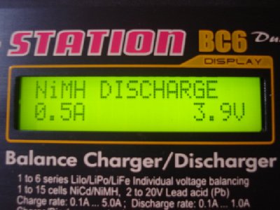

Intensidad de descarga. Corte por bajada de voltaje (suma de las células)

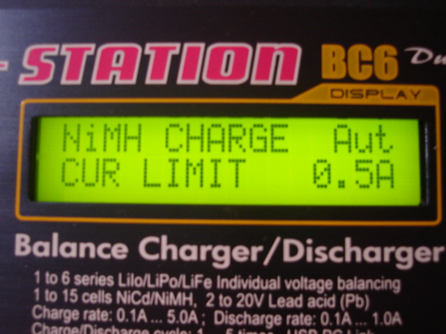

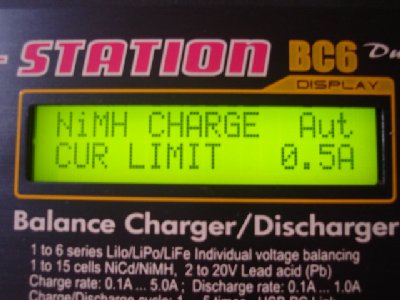

Selección de amperaje. Programa automático o manual

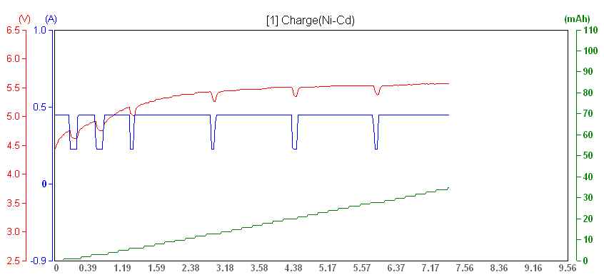

El programa.
Monitoriza intensidad de carga y descarga, voltaje, parámetros instantáneos, tiempo y carga total. La temperatura no se puede monitorizar porque la salida USB y de la sonda es la misma y hay que seleccionar una u otra.
En automático carga como ya describe armengol en su prueba del 701.
