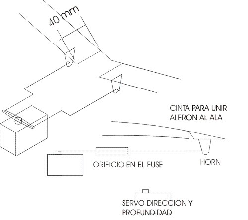

Hola como has conseguido la informacion para ponerle los alerones a la pico-cup y si lo has hecho dime q materiales a utilizado y medidas.
pd: SI HAY ALGUNA WEB Q LO ESPLIQUE TE LO AGRADECERIA

Te pongo un esquema de como lo tengo yo. Como voy corto de euros siempre, opte por un solo servo y dos varillas de transmision en lugar de dos servos cajeados en el ala (que es posible) con este sistema aumente el peso en 25 gramos mas o menos. El aumento de peso lo contrarrestre con un elemento mas (7).
No esperes grandes maravillas pues el diedro del ala contraresta mucho a los alerones pero da mucho gusto girar con los alerones y los giros son mucho mas reales y a la hora de aterrizar puedes modificar el aleveo para que aterrice muy bien. En resumen bien, para comenzar con alerones.
Los alerones los hice de 4 cm de ancho y fue mas que suficiente en todo el ala como puedes ver en la foto (menos en la union de las dos alas)
El problema es que toda la electronica esta muy junta por eso el servo del aleron los puse mas alto que los servos de direccion y profundidad.
Si quieres algo mas me lo dices.
