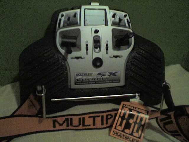

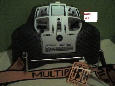

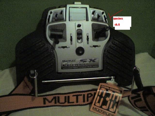

#475679
hola juanje no se si es el canal seis ..poro lo que si se que no es con el potenciometro que pone (faps) en la cockpit sx situado a la izquierda eso nooo.... es con con el potenciometro situado a la derecha..que me parece que si que es el canal 6..
