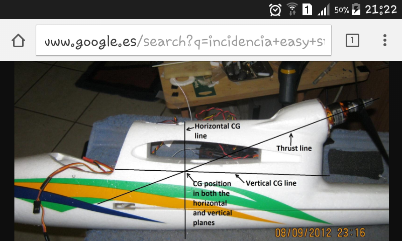

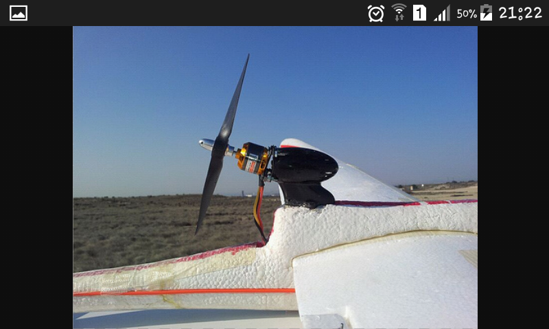

Los motores de empuje, cuánto más arriba están del ala (en principio) más incidencia deben tener. A ojo y según mi memoria, el del easy está sobre leos 20º. Pero si puedes, como siempre, una imagen vale más que mil palabras
#1367690
Mira esto y te convenceras. No es el easy pero como ejemplo vale perfectamente
