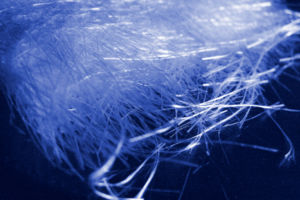

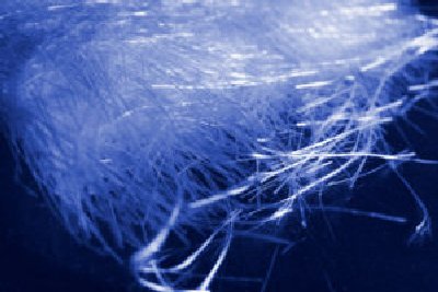

Pues el mio también le pasó lo mismo, todo verde y tiene que ir a parar a la base de una torre de la hidro en deshuso, nada se quedó sin morro. Lo meti en una olla con agua caliente (el morro) y recuperó la forma, despues con ciano lo uni por todo y posteriormente le di una buena capa de fibra de vidrio, se ha quedado niquel, vamos que tengo uno para estrenar y creo que le voy a pone fibra en todo el morro pues resiste a los golpes y aterrizajes lo indecible.

La hay de muchas densidades, yo tengo una que no se deshilacha muy fina y otra bastante pesada pero la que uso es esta, con el pincel la llevo por donde quiero a las zonas donde necesito rellenar un poco más.

Ok Alberto a ver si encuentro algo parecido, yo la he utilizado para pegar llantas de coches de RC pero era bastante gruesa y le di bastante capa de resina por lo que cogia bastante peso tendré que prácticar en un trozo de depron viejo y luego le doy al avión, me gusta la idea sobre todo para la panza......
