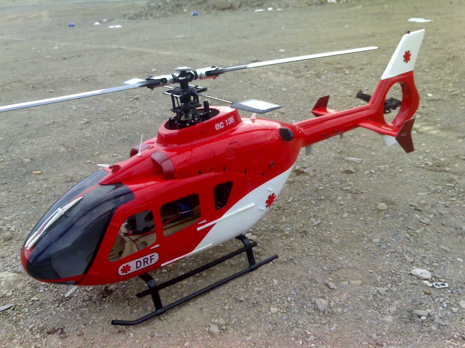

Pues os presento esta pequeña joya 8)
Es un T-rex 500 con la siguiente electronica:
Servos en el ciclico hs-82 MG.
Giro 401 con servo hitec especial cola, no me acuerdo el modelo y con el fuse no se ve, con muy buenas prestaciones, cosa que le vendra bien ya que al tener la enorme deriva del fuse hace sombra y por tano que trabaje mas el servo.
Lipo aplus de 3300 mAh 22C y 6S.
Motor scorpion 3026-1600 Kv. consume algo mas que el original, pero da un rendimiento mejor y casi ni se calienta.
Bec auxiliar directo a las bananas del variador, soporta hasta 8S.
Variador align 100 Amp en proceso :P
Lo poco que ha volado con el fuse ha sido a 2500 rpm.
En cuanto pueda pongo video :D

Jolin barney, como has visto la X hennn, pero no es un copter, te explico...
Le di un golpe cuando no estaba fuselado :mrgreen: cosas que pasan si vuelas, no va ser solo volar y volar, le puse palas y tubo de cola, pero no habia manera de quitarle el trackin o como se escriba y le compre el rotor del copter y otros accesorios para aprovechar el pedido en la misma tienda y no hacer pedidos en varias tiendas y pagar mas por el porte que la pieza :(
Al final tampoco era el rotor, simplemente cerrar las varillas largas del plato ciclico en vez de las del portapalas y como ya estaba puesto pa que queria quitarlo....
Biene con bastantes detalles, pero haber si lo mejoro un poco mas con el original que tengo en el Flight simulator X.
Me salio por unos 120 € puesto en casa por ebay.
Hay otro fabricante que lo hace, pero vale mas, ya que esta preparado para acceder a la mecanica muy facil, con este te cuesta.
Tambien tengo que pintar otra vez las piezas que venian en plastico blanco, por que el rojo que di es mas oscuro :cry:

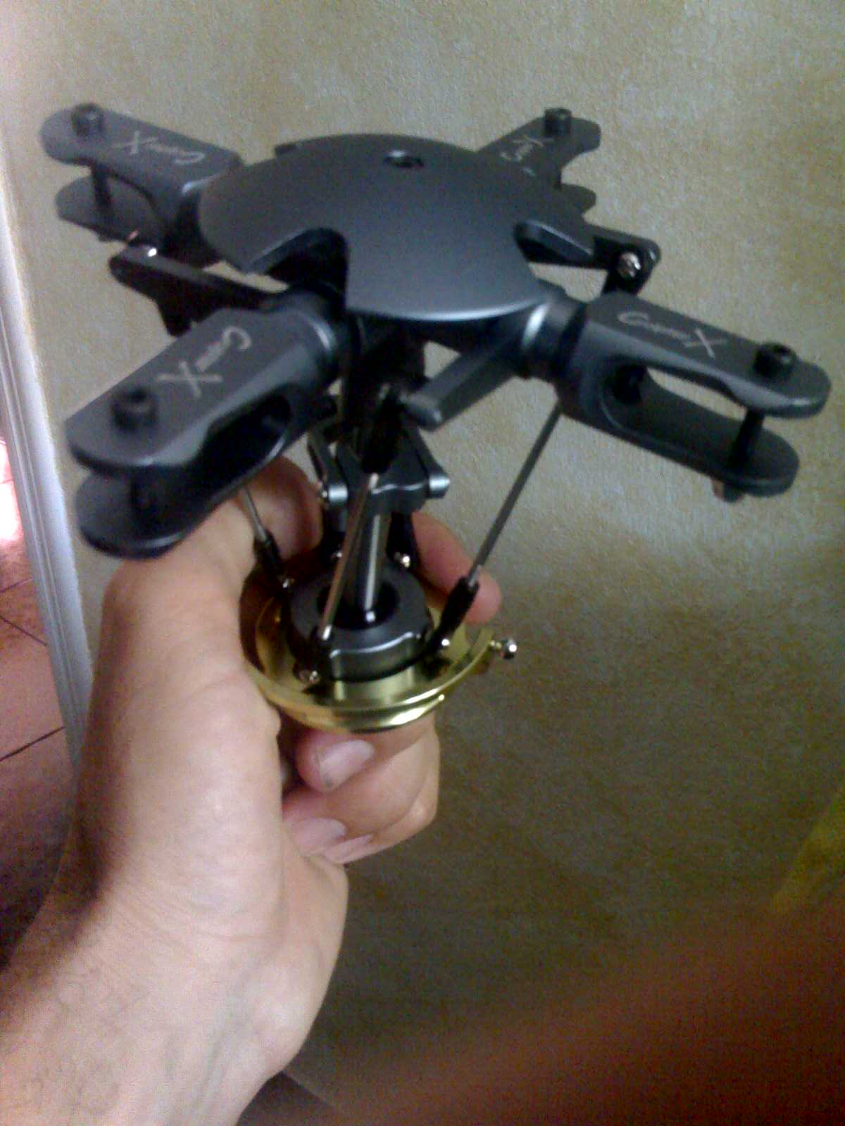

Ahora toca ponerle el rotor de cuatro palas, hummmm.
Haber que os parece :?: :?:
http://www.smartmodel.com.hk/products/p ... age=image1
Le da un realismo auntentico :o
