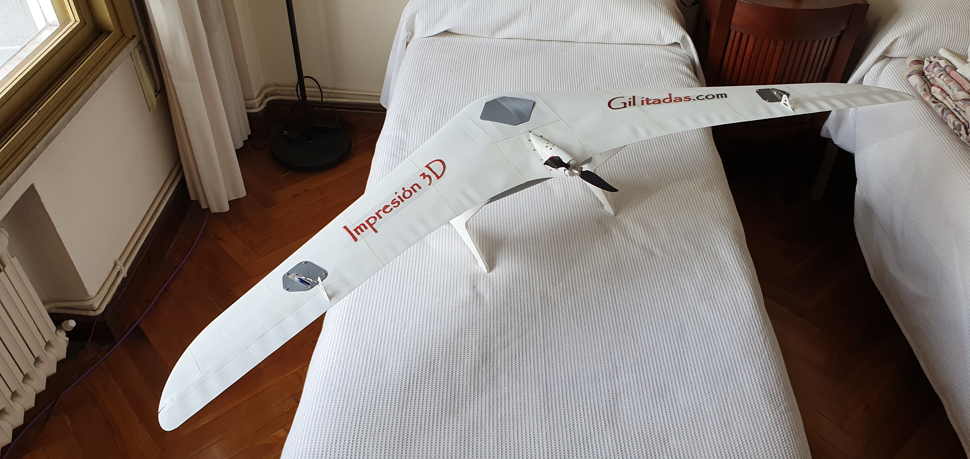

Os presento el prototipo V1 del Eclipson Airplanes Black Wing (EBW-160). Los chicos de Eclipson me eligieron para ser tester de su nuevo ala volante diseñada para vuelo FPV o como UAV autónomo. Ya lo tengo construido entero y a punto de acabar el equipamiento, se irá al aire en poco tiempo. Se trata de un ala volante sin superficies verticales, en la que la estabilidad direccional y coordinación de virajes se consigue gracias a su distribución de sustentación en campana y "proverse yaw", todo ello conseguido gracias a la acusada torsión alar. En mi caso llevará instalado un controlador de vuelo Matek F411-Wing con INAV como software.

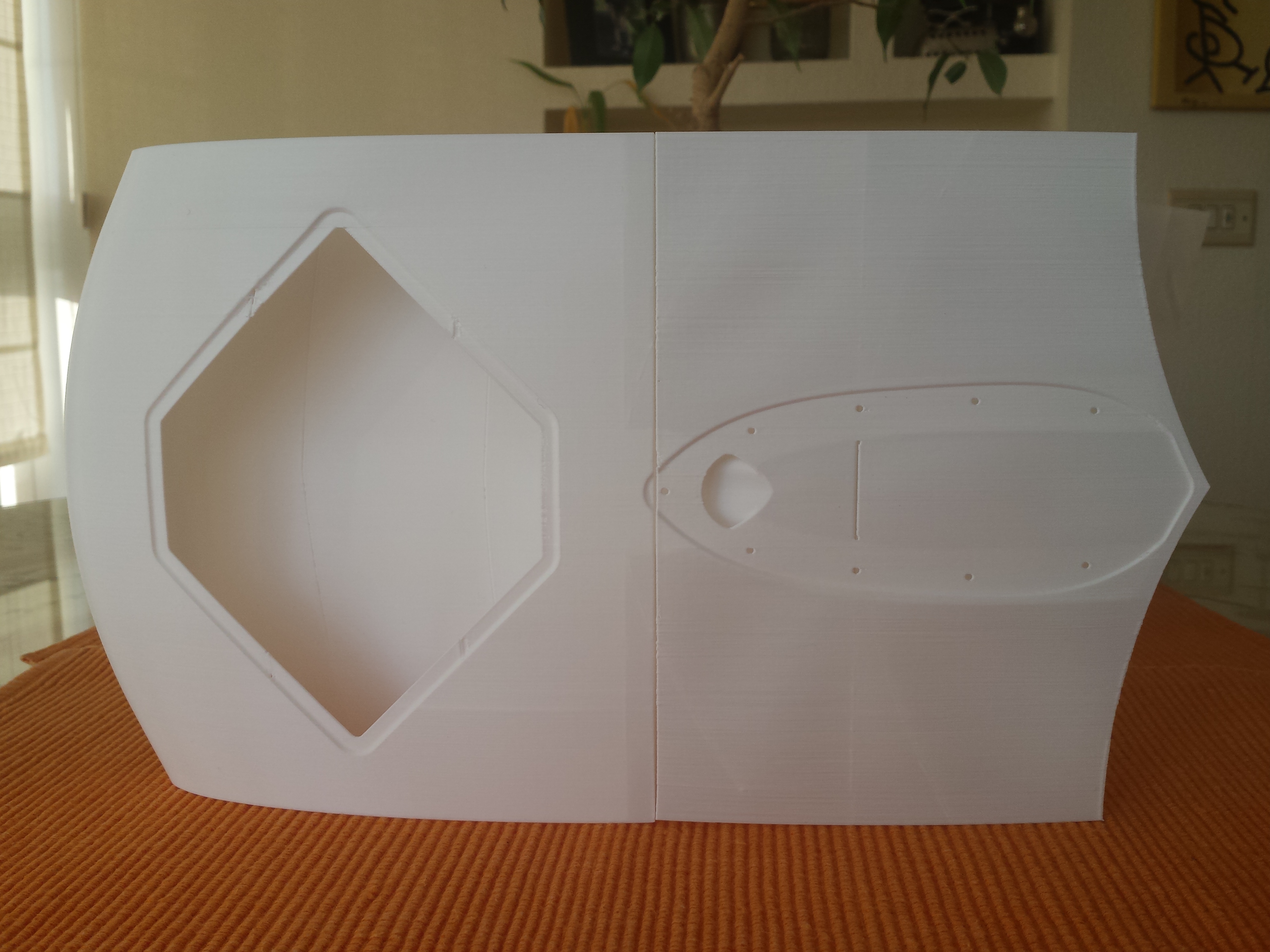

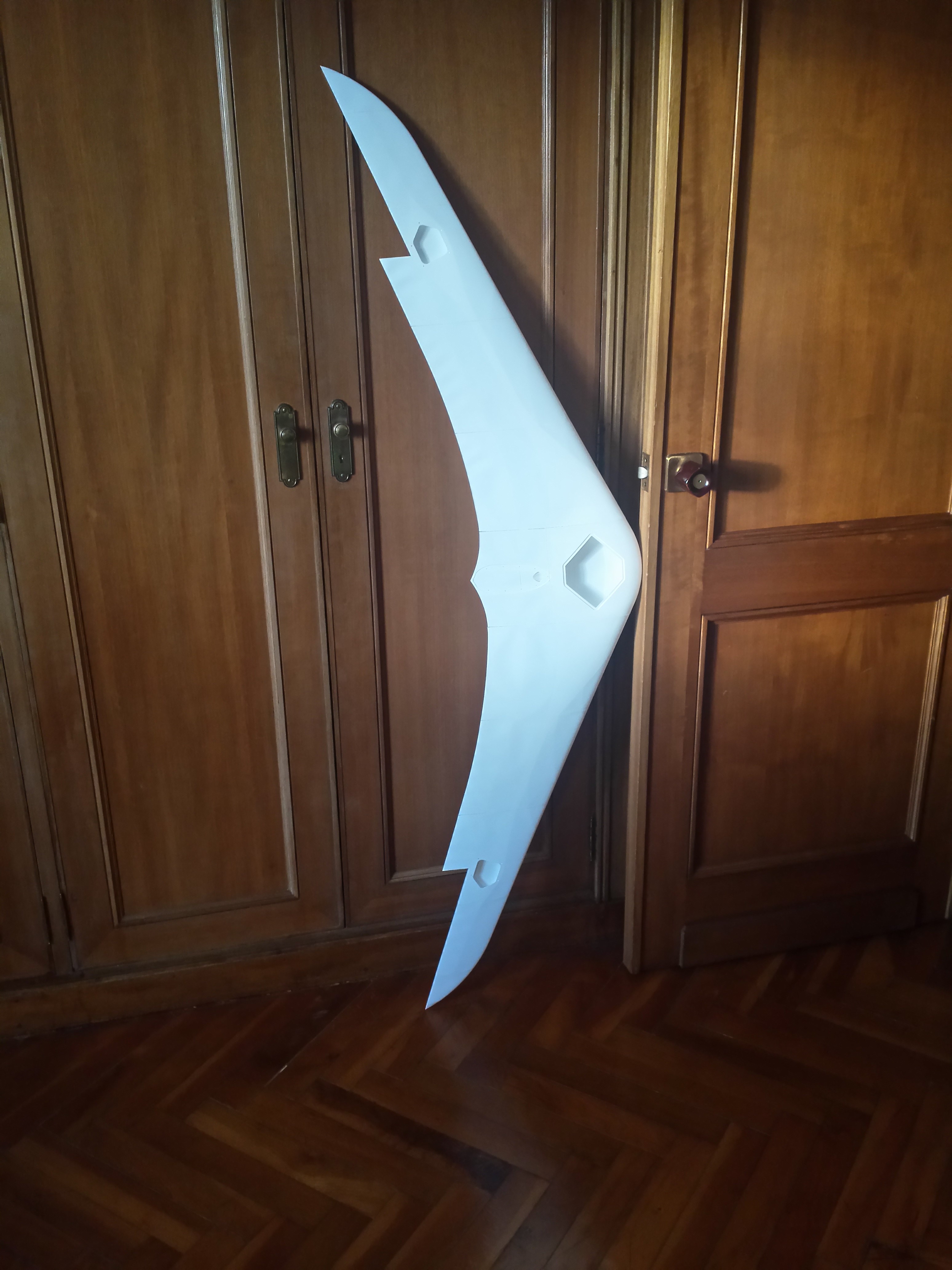

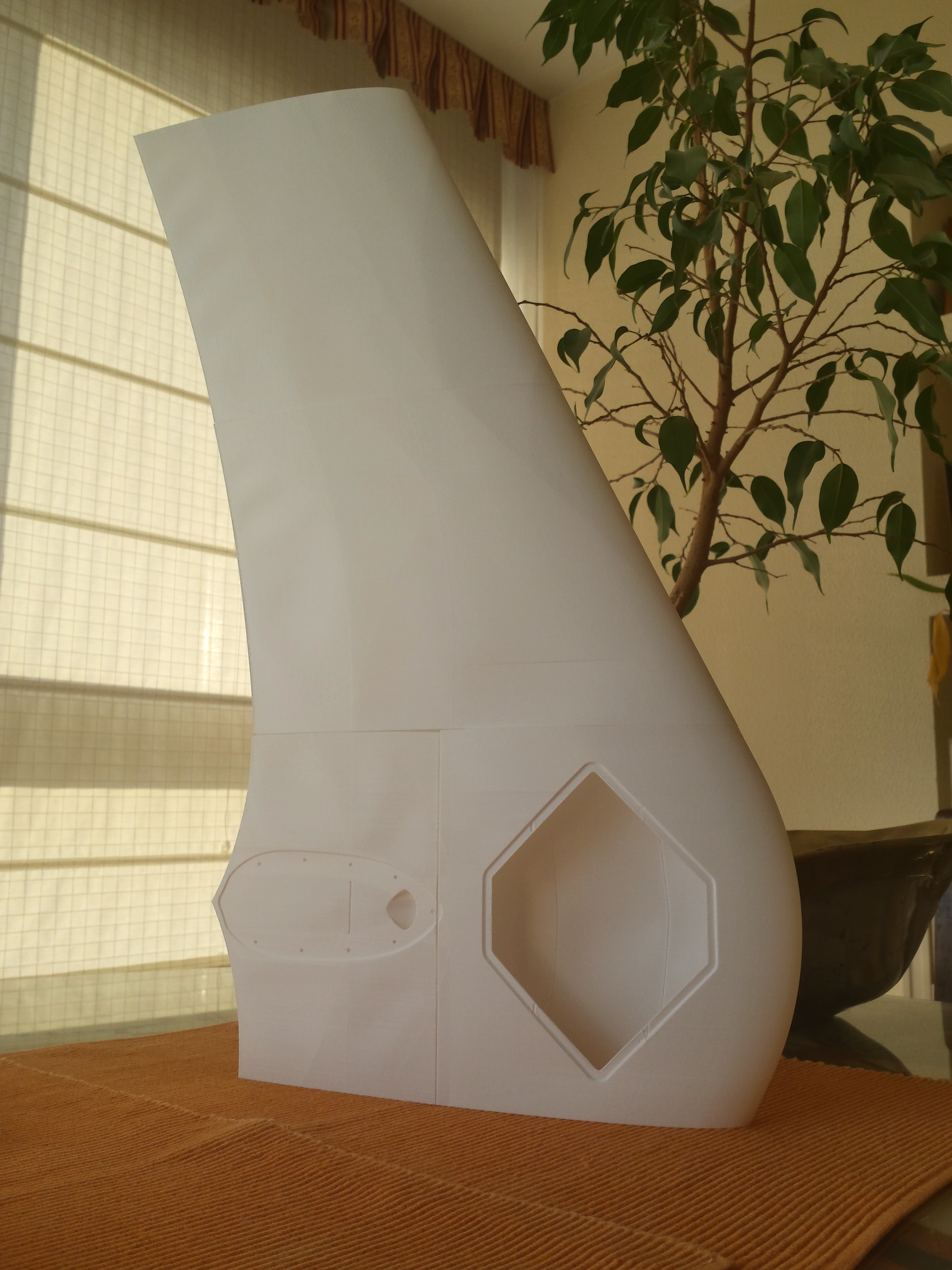

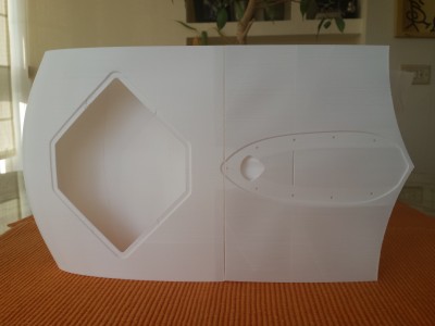

Las dos secciones centrales, delantera con la compuerta de equipos, la trasera soportará la cabana de motor.

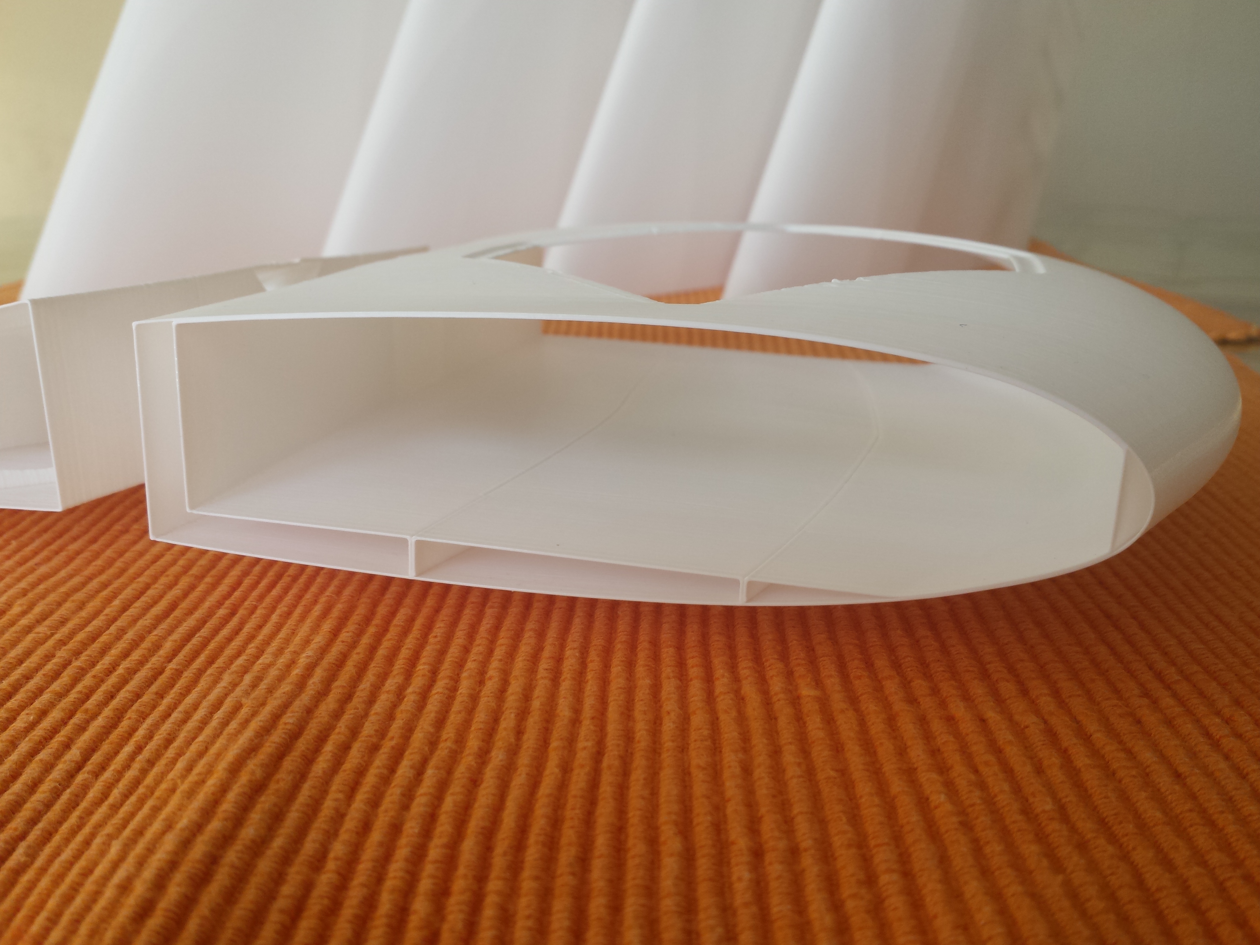

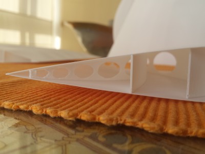

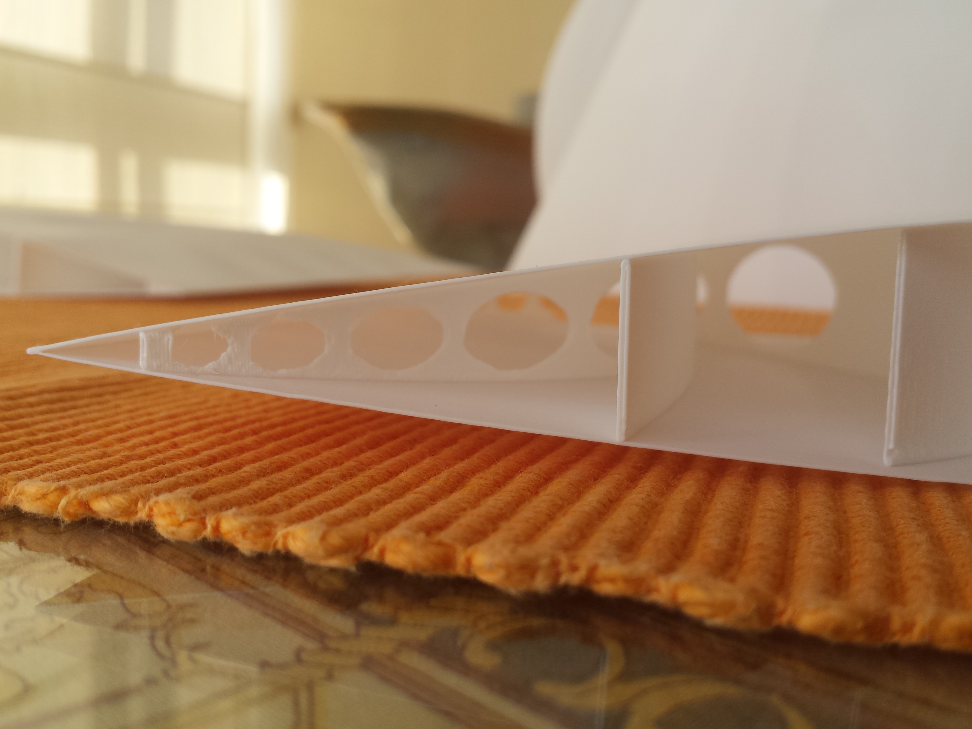

Vista lateral para comprobar la estructura interna

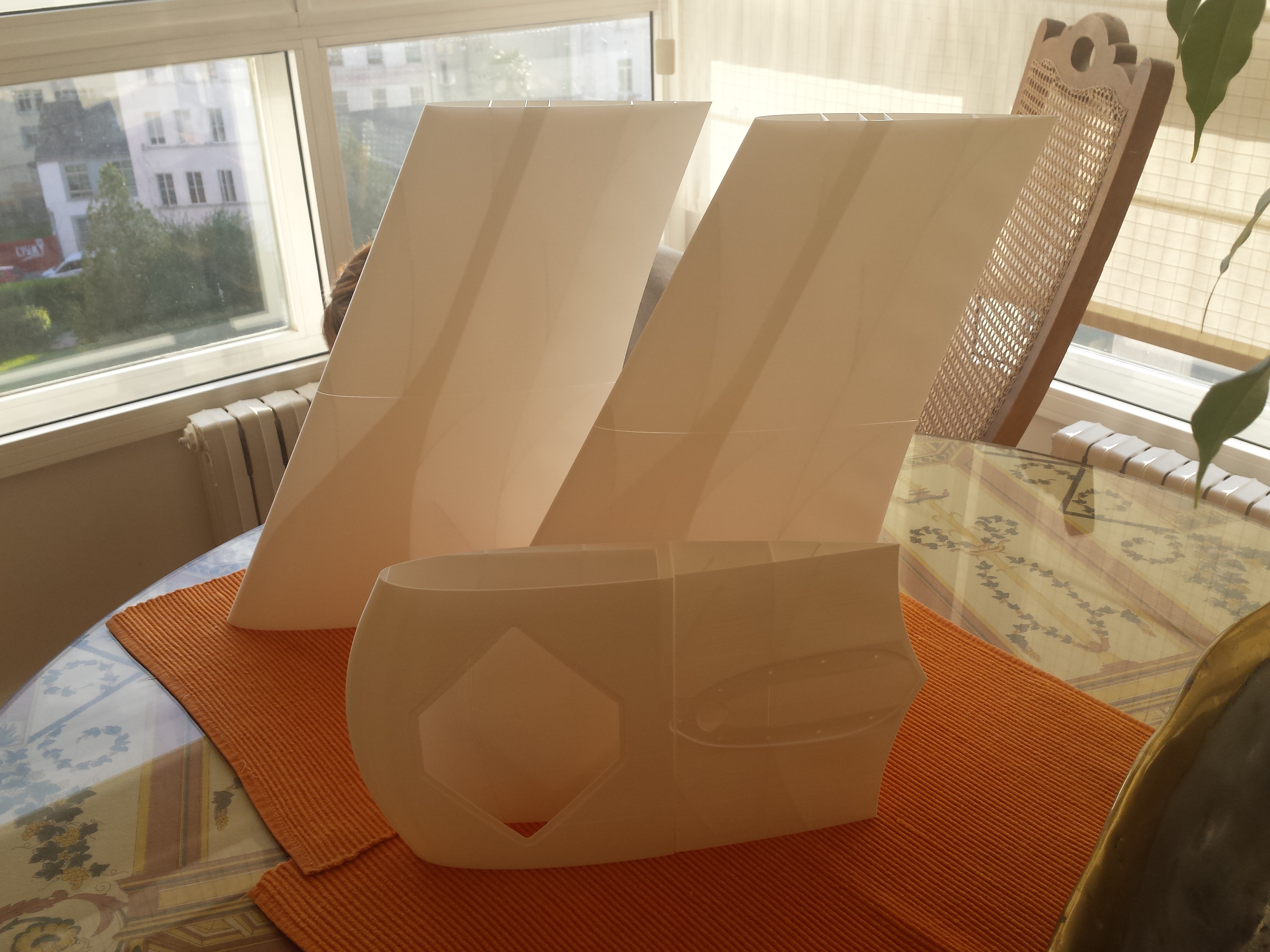

Unas cuantas secciones más en las que se aprecian al trasluz las nervaduras internas y canalizaciones para cables.
Otro detalle del interior de las secciones alares, con sus "costillas" aligeradas.
Tres secciones de las 11 que componen el ala, ya se va apreciando que va a ser una verdadera belleza en el aire.

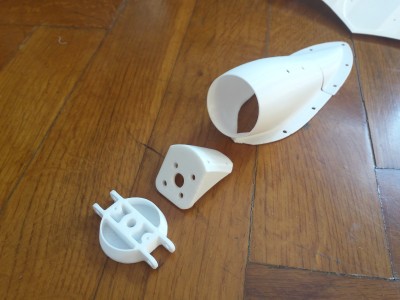

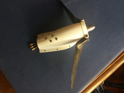

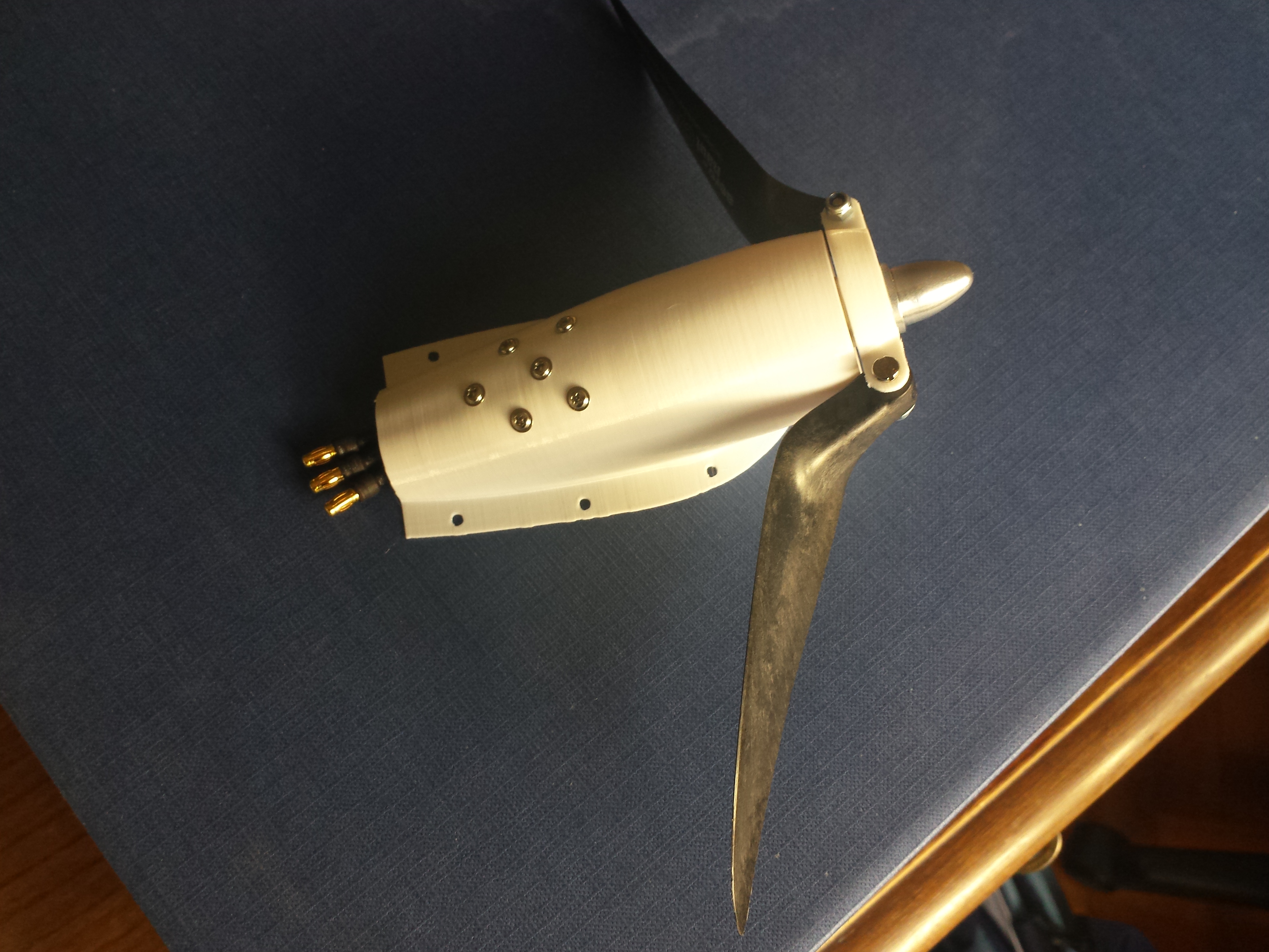

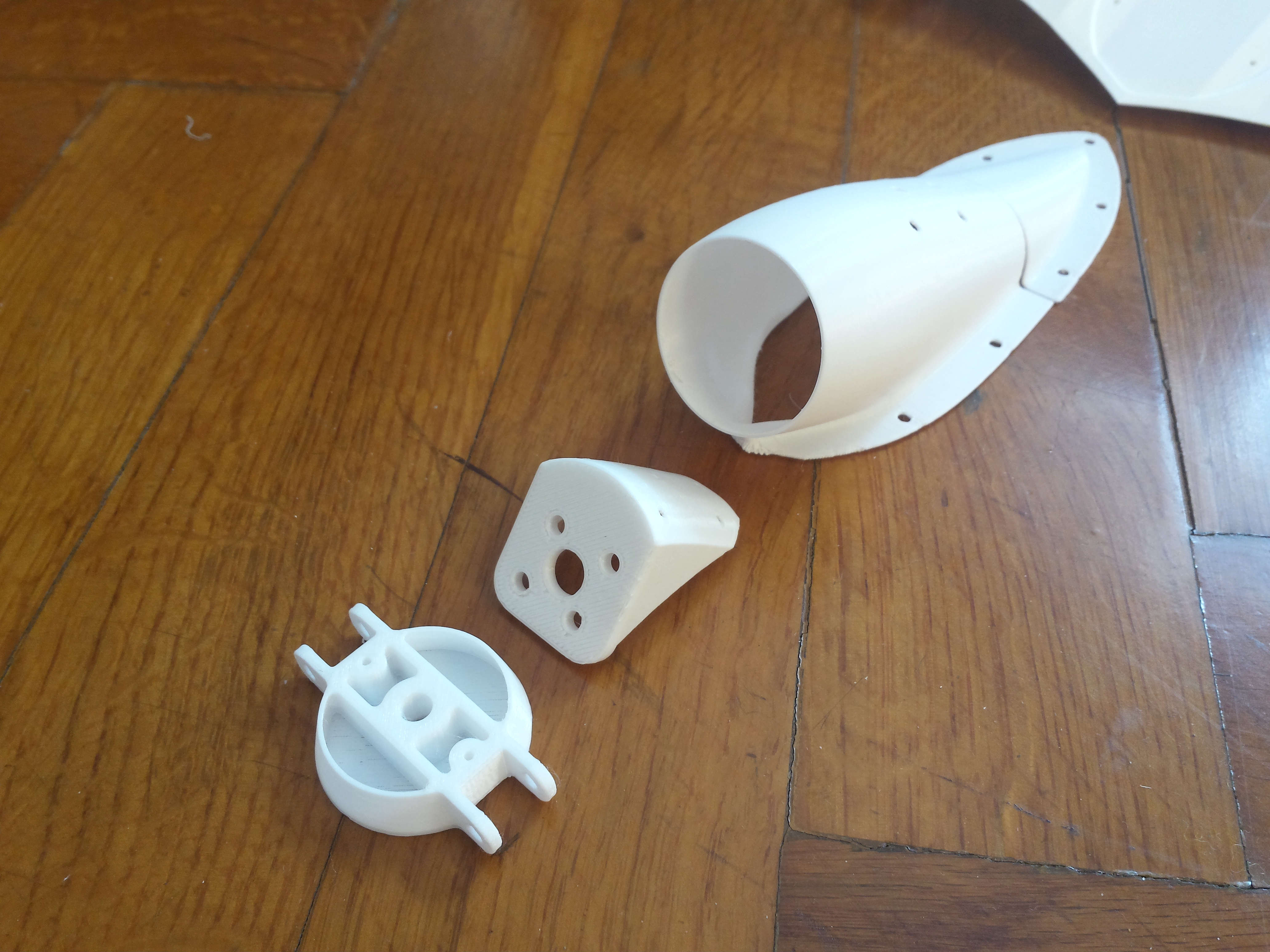

Carena, soporte de motor y plato de hélice. Como ya he comentado construidos en PETG (copoliester).

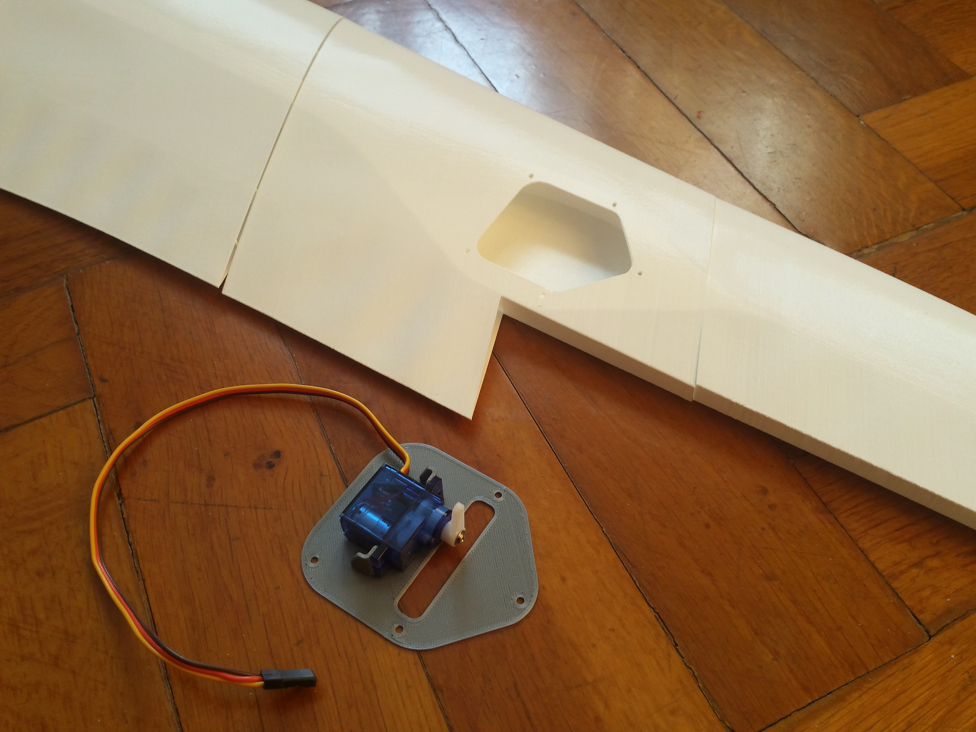

Tapas de alojamiento de servos que funcionan a la vez como su soporte. Esta vez todo atornillado, nada de pegamento.

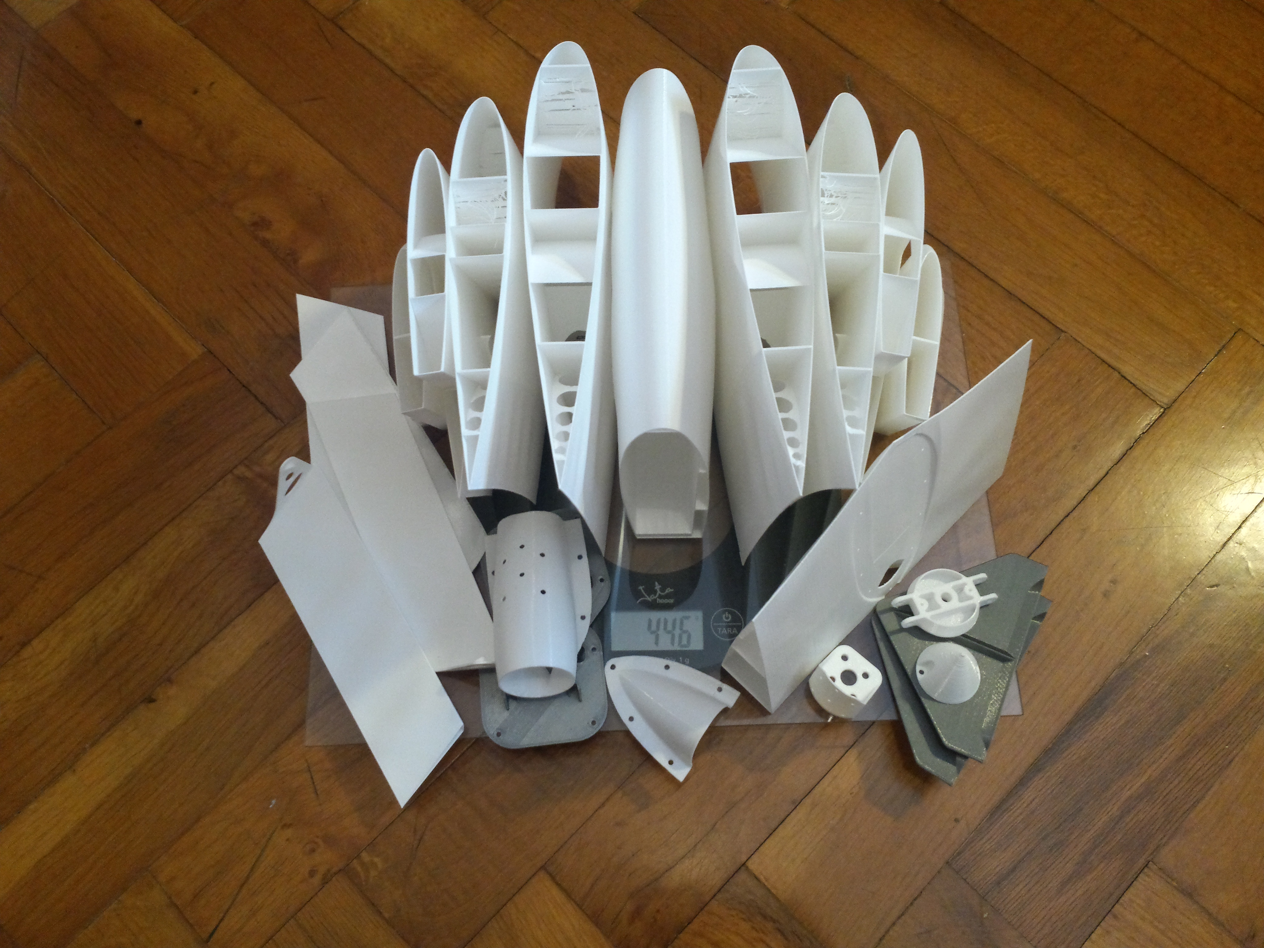

El ala al completo sobre la báscula, no llega al medio kilo de material impreso.

Detalle de la torsión alar.

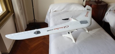

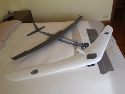

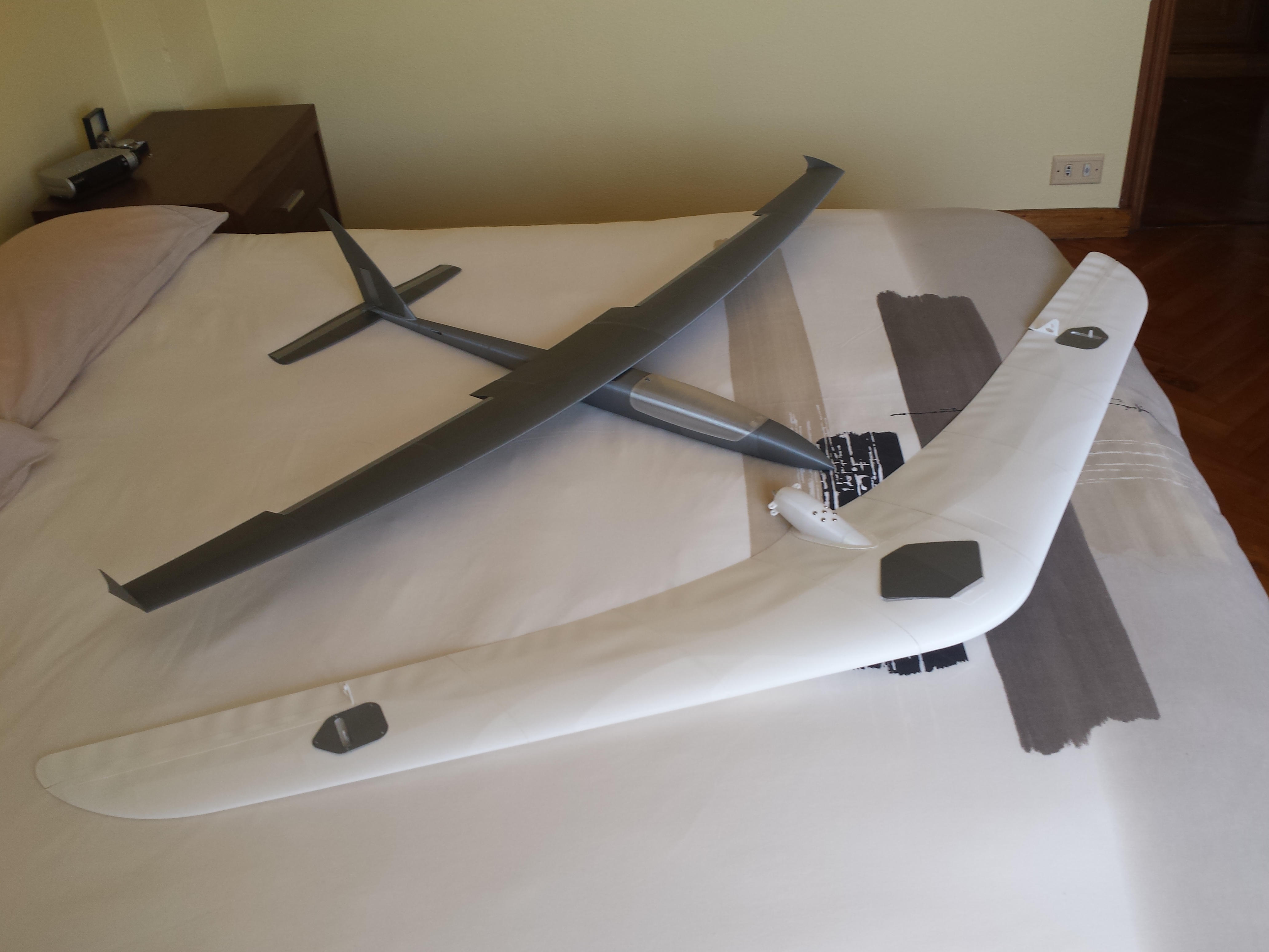

Mis dos nuevos niños listos ya casi para irse al aire, un estreno doble !!!

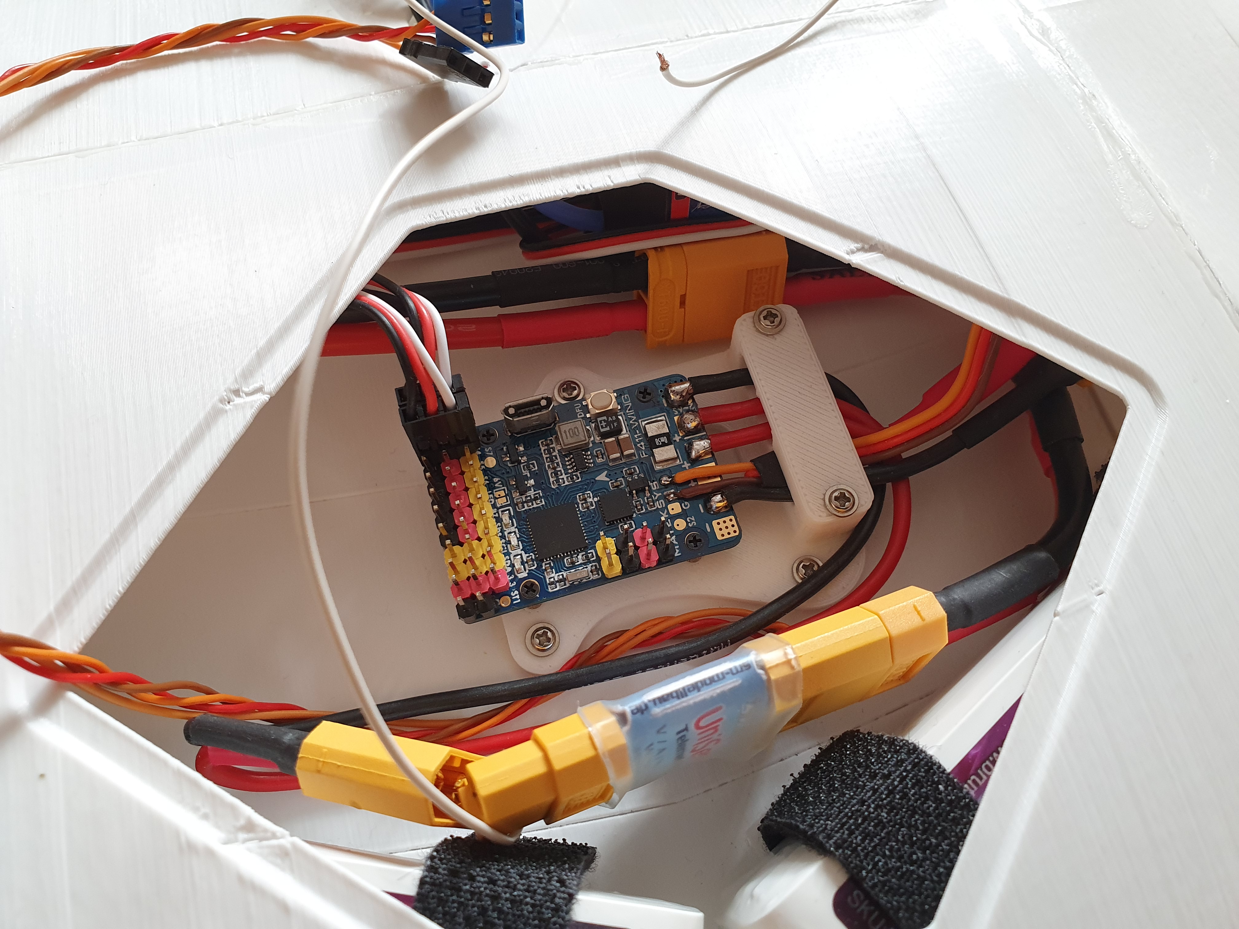

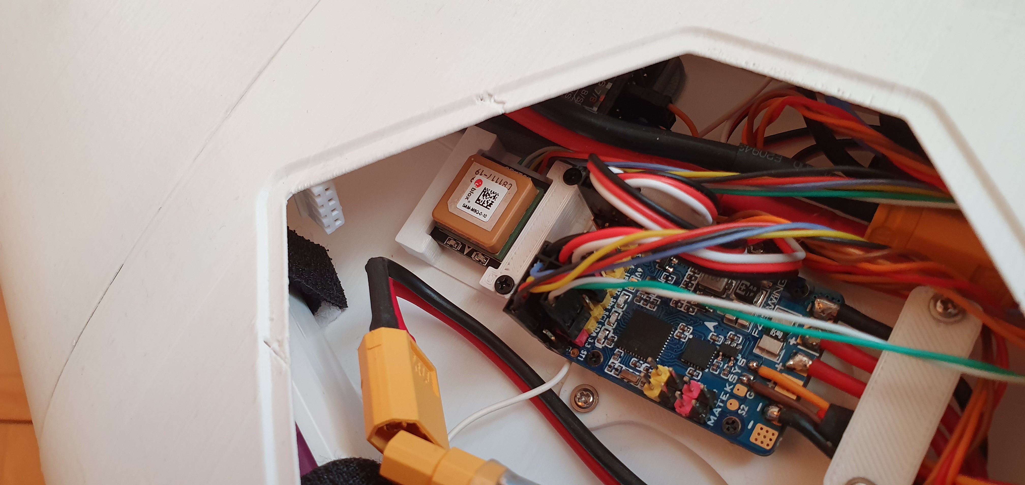

Controladora de vuelo Matek F411-WING, la pequeña de la familia Mateksys. Firmware iNav v2.1.0. Pesa sólo 9g. quitando la placa inferior y manteniendo los pilares para atornillarla a otra pieza impresa 3D que la fija al avión. Esta placa lleva 3 BEC diferentes para alimentar todo lo que sea necesario sin elementos externos:
  • BEC 5V, 2A para alimentarse a si misma, receptor, OSD, cámara, sensor de velocidad, etc.
  • BEC 5-6V ajustable, 3A para servos.
  • BEC 3.3V, 0.2A para el sensor de presión y magnetómetro.
La alimentación son dos baterías LiPo 2400 mAh en paralelo. Por delante se ve un sensor Unisens-e que me da por telemetría datos de tensión de batería, receptor, consumo instantáneo, consumo acumulado, RPM de motor, altímetro y variómetro.
A la izquierda de la controladora va el módulo GPS y compás, también de Mateksys. Tamaño y peso reducidísimos, capaz de usar las constelaciones GPS, Glonass y Galileo. Va fijado con otra pieza 3D de mi invención, con un pequeño pestillo sujeto con dos tornillos de relojería para poder sacar el módulo sin problemas.

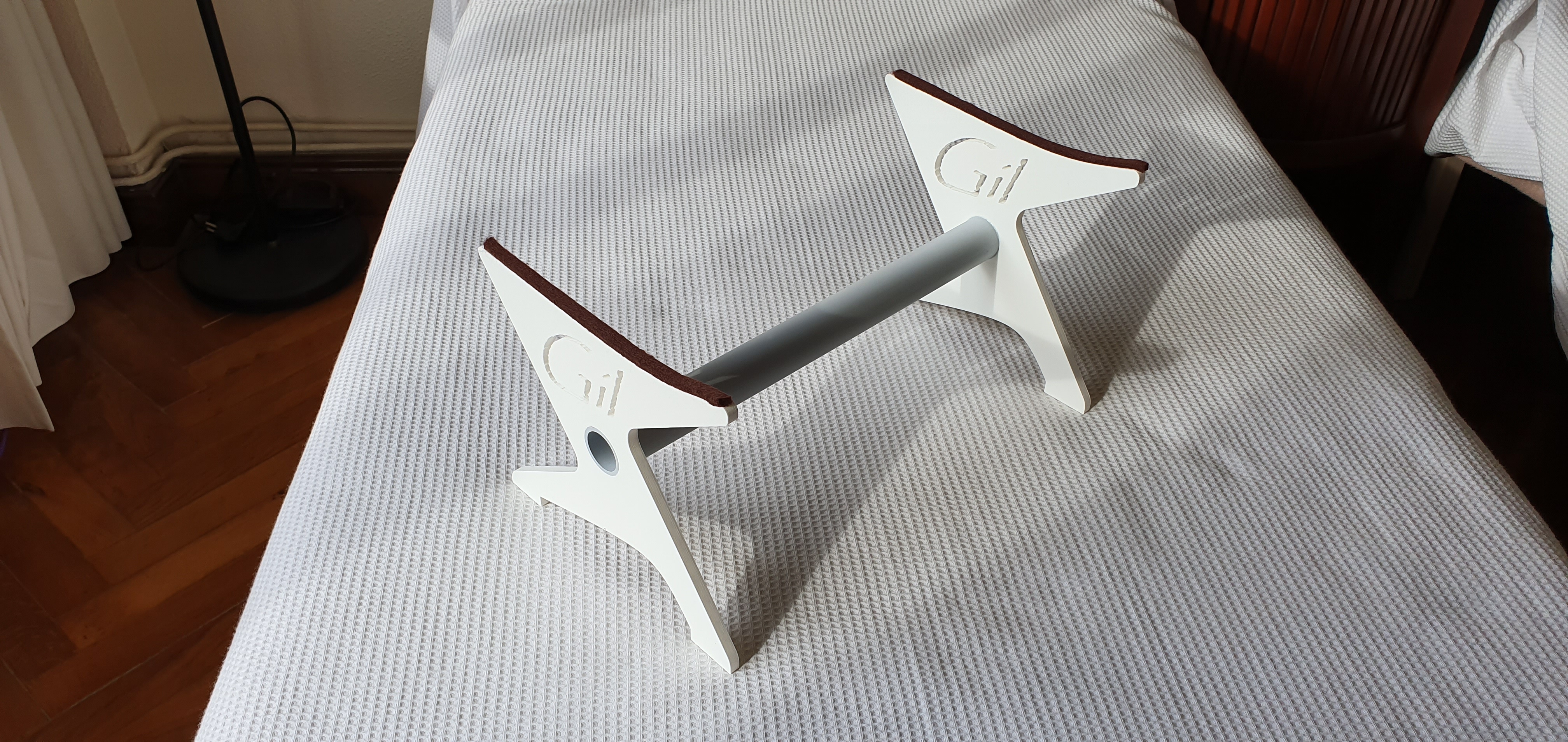

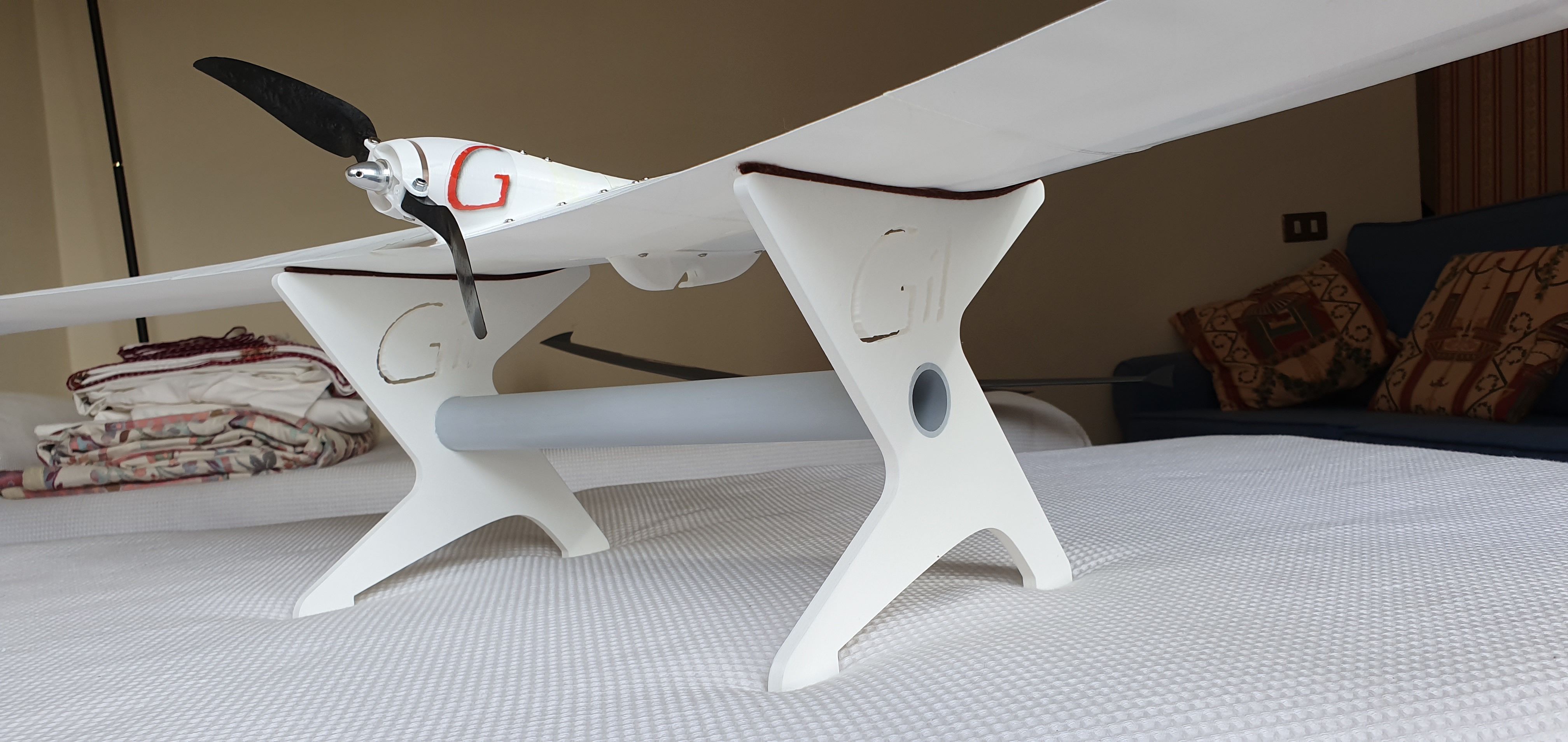

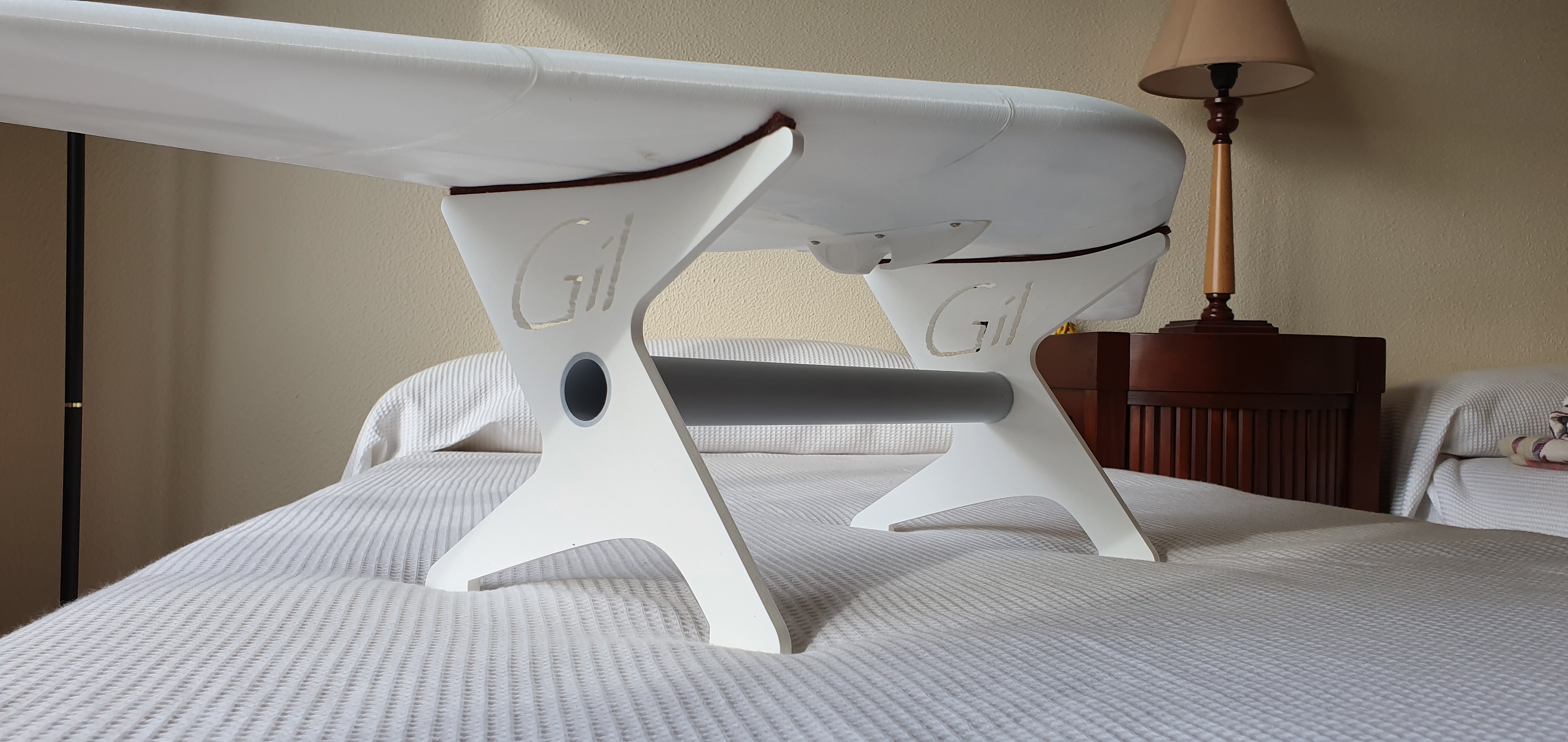

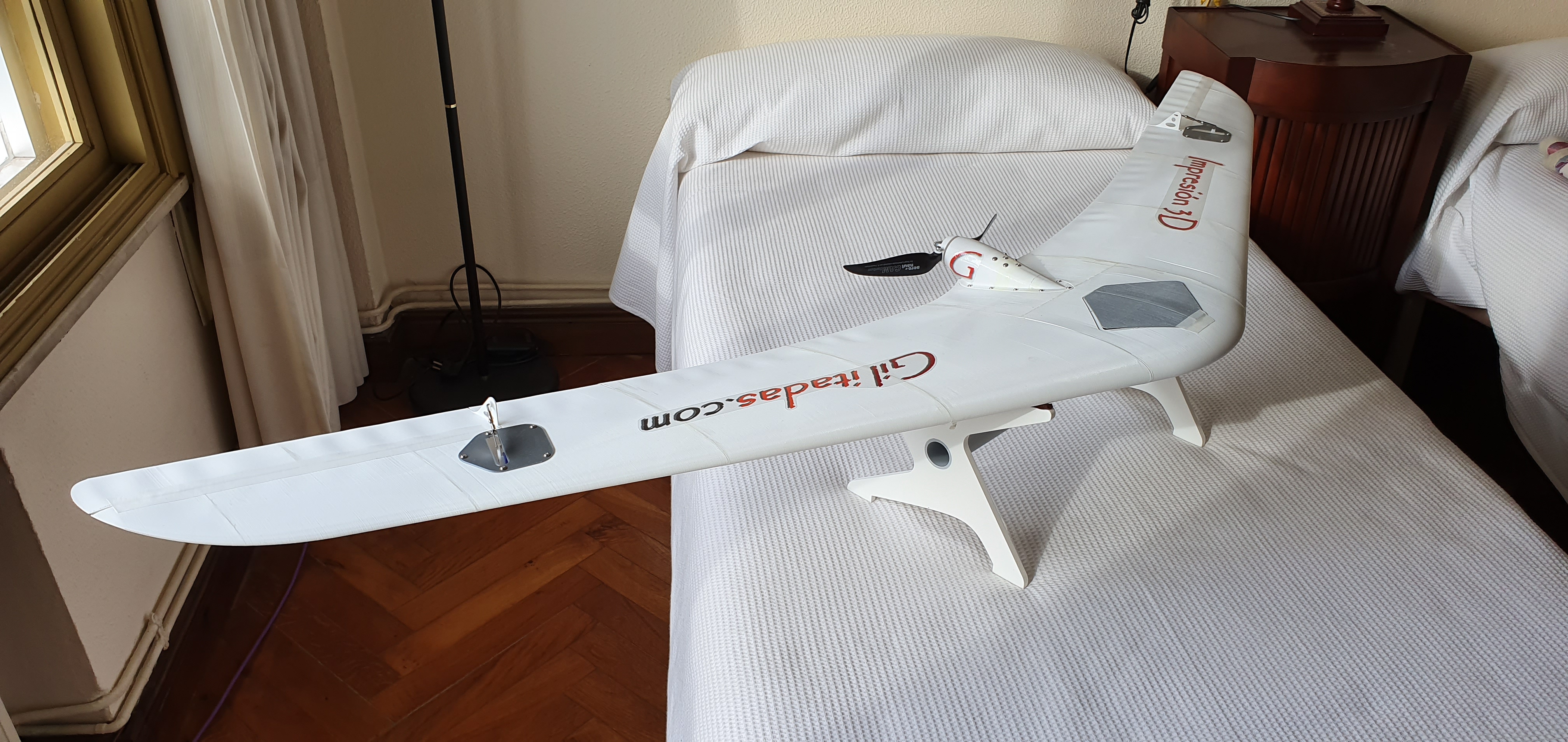

Otro elemento de mi cosecha, un soporte para que el ala no esté en el suelo. Dos costados impresos en 3D y unidos por un tubo de PVC de 32 mm. Sencillo, no?

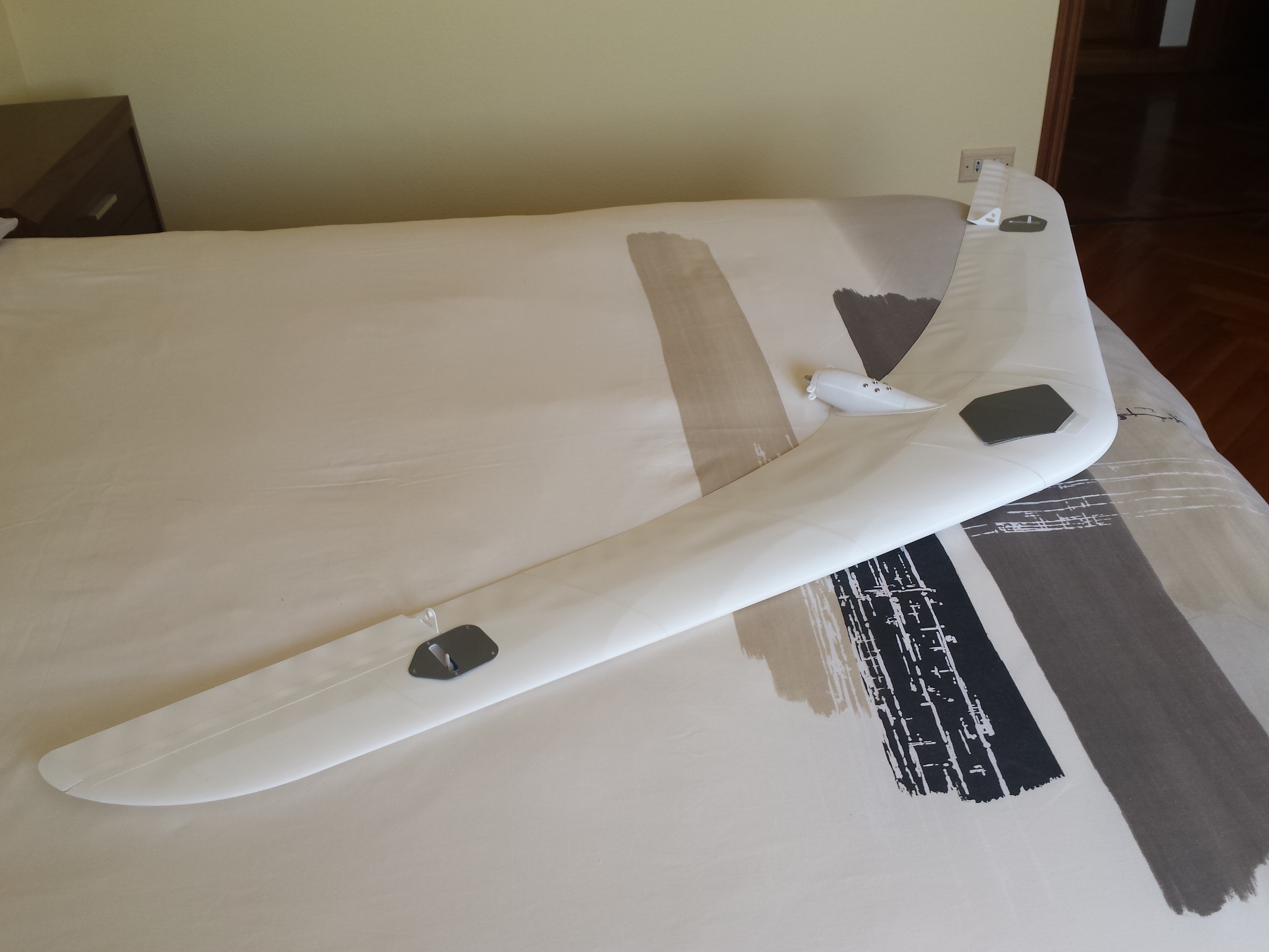

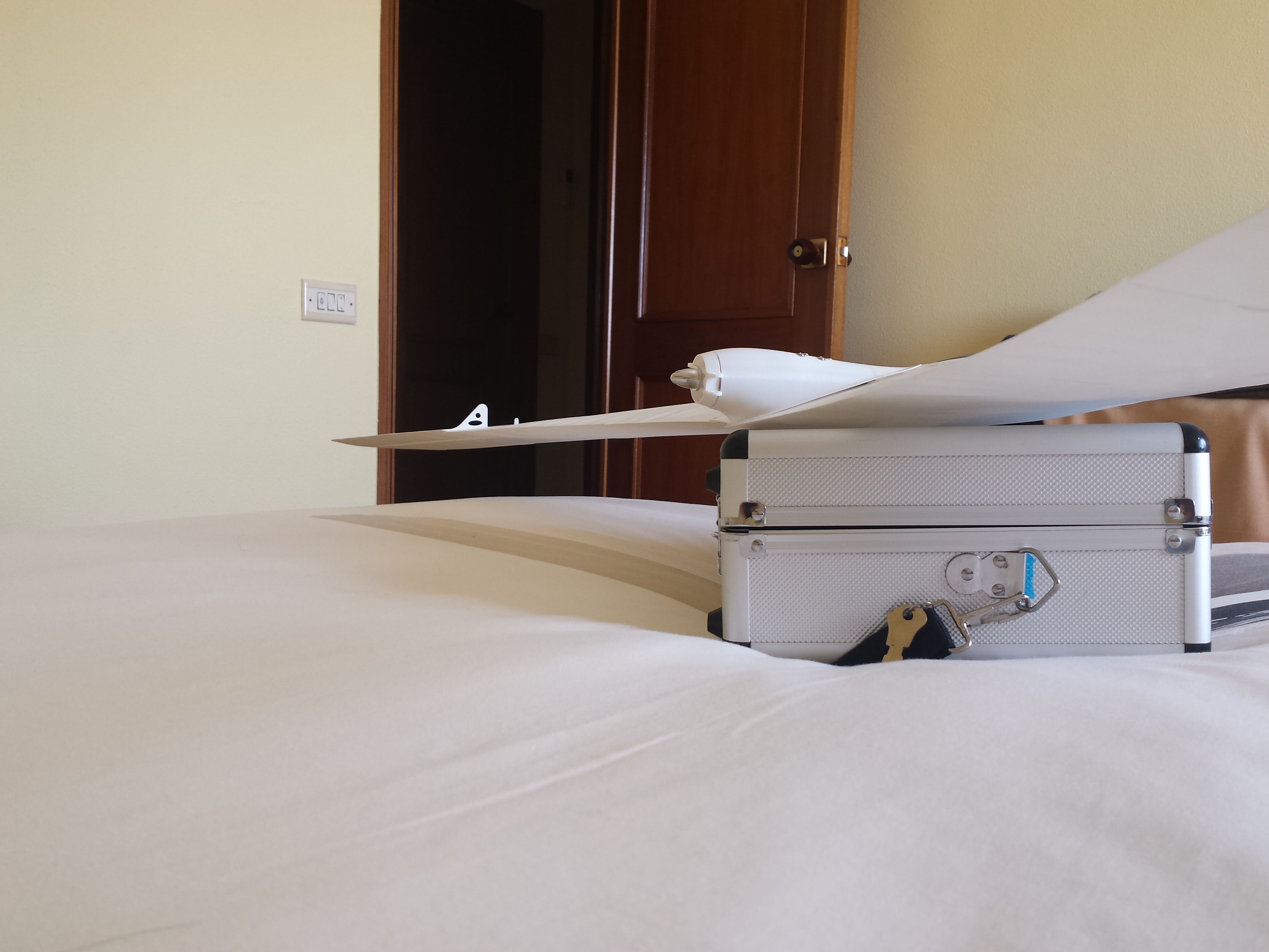

Y aquí os dejo alguna imagen más del ala lista para volar. Esta también se viene conmigo de vacaciones !!!
