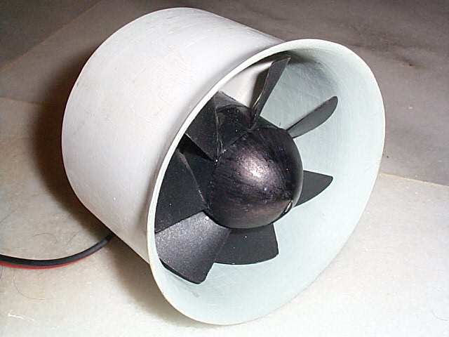

Hola.
Hace ya algun tiempo que no escribo por estos lares, en su dia y por supuesto con la ayuda de jente de este foro y de mi amigo Gustavo realizé un Fan caseo con rotor de ventilador de PC y motor 400 6v.
Despues de varias pruebas el aspecto que dó como el de la foto.
El caso esque entonces, pude hacer una medida de empuje estatico del fan con intake ring, que era unos 180g con 3lipos pero no pude medir las RPM puesto que no tenia tacometro, como me acaba de llegar el que hace un par de meses pedi a tower hobbies pues he podido medir las RPM.
Como el rotor de PC tiene 7 alabes, y el tacometro solo mide hasta 3 aspas, pos he hecho 7/3 = 2.33 vultas que medira el tacometro por cada vuelta del rotor del PC, y el resultado de la medicion ha sido 13700rpm reales del rotor.

Por juan ruiz
#54371
Hola compañeros para que no tengais que hacer cuentas con las revoluciones,solo tienes que hacer una raya blanca en un lado del eje y poner el tacometro para medir helice de dos palas o al contrario si es el nucleo central blanco o claro una raya negra.
Espero haber ayudado.
