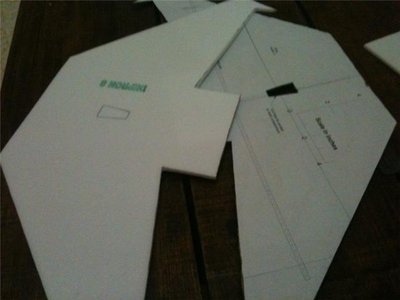

Poco he tocado este tema en EDF, asi que me gustaria que me echarais un cable.
Hace tiempo hice un f-15 como el de abajo , en version push, pero mis pensamientos ahora es hacerme otro modificado a EDF. asi que no se cual seria la turbina adecuada, tenia pensado esta http://www.hobbyking.com/hobbyking/stor ... bled_.html, nos da un empuje de 33 onzas , 924 gramos a 12 v , pero no se si le va bien una lipo de 3 s de 1800 mha o 2200 mha, o si debo comprar una de 4 s y no se de cuantos miliamperios, ni tampoco que variador le iria bien ,si uno de 40 A en adelante, no lo se . El modelo de abajo se me fue casi a los 800 gramos de peso.
Haber si me ayudais ..¡¡ Tengo el proyecto en marcha.

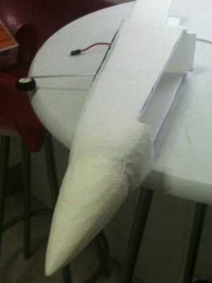

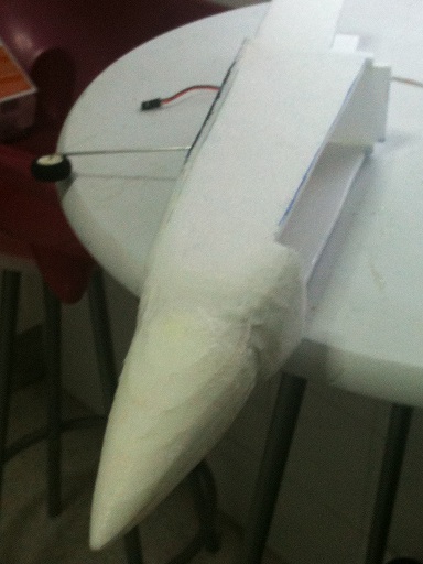

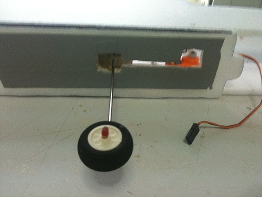

HOLA¡ de nuevo, adelanto mas o menos este morro , aun tengo que darle un pelin de forma, pero he conseguido rebajar el peso en 71 gramos justos , con su tren de aterrizaje y servo, tambien lo he adaptado para alojarle la lipo.
he leido mas arriba eso de adelantar la EDF , no se si es por el CG. o por aprovechar el rendimiento de la misma , alguien que lo explique.
gracias y saludos

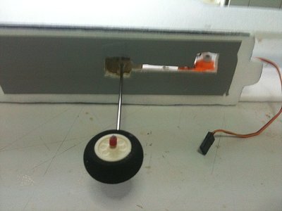

peso 71 gramos
peso 71 gramos

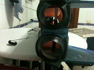

toberas recicladas, aun hay que sellar bien .
toberas 23.jpg (6.2 KiB) Visto 4239 veces
un sistema simplon para la canalizacion del aire.
PUES na¡¡ un poquitin de tiempo y he hecho algo.....¡¡
la idea era hacer el sistema de la turbina los mas simplon posible, sin parafernalia ni nada de eso como he visto por hay, como podeis ver es sencillo, el diseño. Asi la unica manera de ahorrarme peso,y estoy a falta de colocar los dos servos de las alas, en 580 gramos, con turbina y variador incluidos, asi que con el peso de la lipo tendremos , segun mis calculos unos 780 gramos asi con toda la electronica incluida, Ya es un record pa mi vajar a ese peso.
Segun MANUEL V , una lipo de 3 s tendriamos suficiente para este modelo, cosa que espero que no me falle je je jeje, la turbina la he probado con una lipo de 2200 mha a 3 s y parece que promete. pero hasta que no este todo montadito pues con la incertidumbre.Encaja a la perfeccion gracias al perfil que le he dado en las alas. A igual tambien le he hecho perfil en los elvadores.
Aun estoy pensando en meter una lipo de 4 s y aprovechar al maximo el redimiento de esta turbina , que parece que promete.
NO se que hacer si mercarla o no.

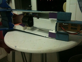

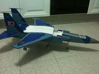

situacion de la turbina
SITUACION DE TURBINA 2.jpg (27.56 KiB) Visto 4165 veces
OS dejo un avance , ya queda poco , pero he de estar seguro de lo que hago , GRACIAS MANUEL V por tus consejillos, que me estas aportanto, nunca hice nada en EDF.

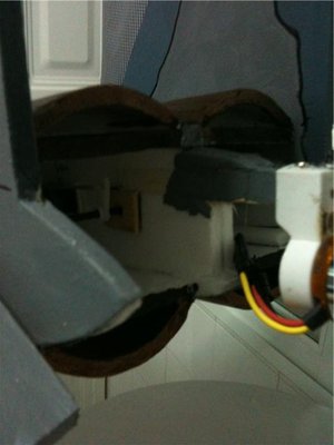

toberas.
PARTE DE ATRAS 2.jpg (33.81 KiB) Visto 4165 veces

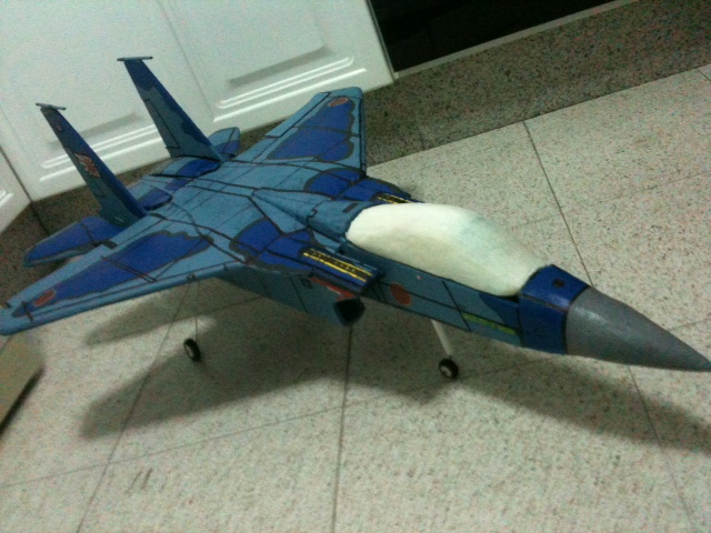

ya queda poco
TERMINANDO 2.jpg (36.34 KiB) Visto 4165 veces

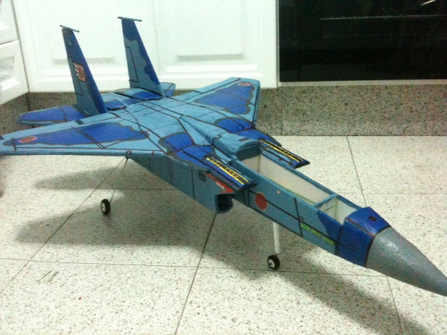

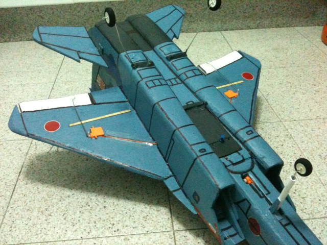

Necesito algo de ayuda una vez mas, y perdonad que desconozca las EDF.,por el motivo de que no estoy del todo convencido de que una lipo de 2200 mha a 3 s venga lo suficiente potente para este avion que , ya me queda poco, estoy haciendo.Con la turbina adquirida mas arriba.
El avioncillo pesa con todo incluido, (lipo de 2200 mha a 3 s , 220 g) los 920 gramos en total , a falta todavia de hacerle la carlinga.
cuando testeo , el avion corretea y parece que va con fuerza , pero no creo que sea suficiente potencia como para hacerlo levantar. A no ser que tenga unos bastantes metros de pista para que coja velocidad.No se si es el comportamiento habitual de los EDF, pero cuando testeo a toda potencia sujetandolo ,intento soltar y este ni siquiera sequeda mas o menos inmovil, creo que sabeis de lo que hablo, cuando sujetamos el avion e intentamos que haga como un torque o similar , para ver la potencia. No se si me explico.
En definitiva , necesitaria una lipo de 4 s para sacarle la maxima potencia a la turbina de 70mm de arriba?, pero os pregunto cuantos miliamperios, serian suficientes a 4 s y que pico de descarga seria el mas adecuado, teniendo en cuenta que para no pasar de 920 gramos ,necesitaria una lipo de no mas de 236 gramos, estas solo estan a 30 c de descarga?.
Agradeceria una respuesta , Y Gracias ante todo.
saludos.
f-15 dj 2.jpg (6.8 KiB) Visto 4133 veces
compartimiento para receptor y tambien se podra manipular el variador.
f- 15dj.jpg (7.21 KiB) Visto 4133 veces
Por jagomez
#1081914
Muy Buen trabajo, a mi me quedo mucho peor :shock:
Yo no logre levantarlo del suelo, una autentica piedra.
y eso que tenia un edf de 650 gramos de empuje.
Tenia pensado ponerle 2 turbinas pero al final me faltaba espacio para las baterias.
luego puse los servos de las alas como lo ponian en el plano original y fue un error, tampoco me quedo muy bien los del timon .
Sinceramente pienso que haciendo el f-15 un poco mas grande se podria hacer con dos motores
en ver de 1 metro de 1,5 metros, las lipo se pondrian mas comodass y con mas espacio :wink:
Pero bueno , lo dicho antes muy buen trabajo, muy logrado lo del tren retractil y la decoracion de lujo. aver si hay suerte y vuela. :mrgreen:
Por HARENNA
#1081934
HOLA¡ JAGOMEZ. Un poquitin de paciencia y pensando bien lo que se va construir antes de ponerse uno a loco, un poco de matematicas , calculadora, etc....El avion esta rediseñado , y pensado para que no me quede pesado. El total sin la carlinga ,que aun tengo que hacerla, esta en 920 gr. con una lipo de 3 s 2200 mha.incluido y sin lipo en 690 gramos. No esta mal¡. He tenido que corregir casi toda la vertical del fuselaje para que encaje la turbina de 70 mm, acoplandola esta en el hueco de la superficie alar, puesto que ya dije que la hice con perfil semisimetrico , quedandome hueco.
Ademas de ir corregiendo las complicaciones que me iban apareciendo.Tengo que decirte que al principio , iba hacer un tren retractil, pero al final por falta de espacion lo he dejado para la direccion solo, y ahorrar peso.
Si la fisica no falla, ni las matematicas debe de volar, pero la duda que tengo es la que he expuesto mas arriba, si lo de poner una lipo a 4 s y sacar la maxima potencia a la turbina. supuestamente para modelos de 800g a 1200 gr.de peso, Pero cuantos MHA harian falta para un vuelo decente?. Es la primera turbina e intentare de no pifiarla, en su primer vuelo.
Tengo la experiencia de cuando se levanta un avion del suelo y este le falta potencia de irse pal carajo.Asi que no quiero que le suceda a este.
Espero terminarlo y de probarlo, solo tiempo.

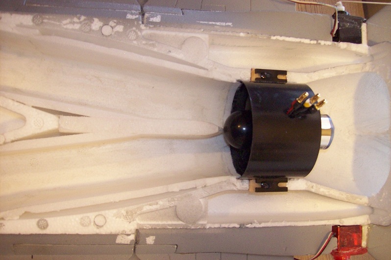

Por Manuel V
#1083104
Harena
Tu fan te consumiría como 500-550watts a 4s. , con mas de 700 gramos de empuje.
Con 3s consumirá cerca de 250 watts, 22ª, 27,000 rpm.
Creo que debería de darte unos 400 gramos de empuje.
Para medir el empuje, ocupas un Dinamómetro, o balanza. La más práctica es la de gancho como las que usan para pescar.
Tengo un F15 de foam, de airfield. y la primera vez que lo volé con un DF de 64mm producía 400 gramos de empuje medido con un dinamómetro. Pesando 766 gramos y consumiendo 320 watts.
El vuelo fue marginal y ocupo unos 60 metros para despegar.
Ahora tiene un DF de 70mm muy similar al tuyo, con un motor de 3109 kv.
Le medí a mi F15 que ahora pesa 650 gramos mas 250 gramos de la bateria (total 900) el empuje a 250 watts y me marco 350 gramos y 450 a 313 watts.
A todo motor consume 600 watts, 41.5amperes con un empuje medido de 750 gramos.
Hay que considerar que el empuje medido en el modelo, es como el 20% menos del medido en el banco de pruebas en condiciones ideales.
Y el consumo en amperes es alrededor del 10% más.
Es una lastima que ahora ocupes 4s lipo. Ya que tu modelo prometía volar bien con solo 3s.

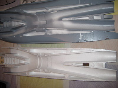

El problema con tu modelo es que es un parkjet y el diseño original pesa unos 600 gramos y solo ocupa unos 100 watts cuando usa hélice.
Con todos los cambios y adaptaciones que hiciste el peso se fue para arriba.

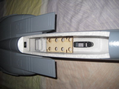

También la instalación del Df no esta (según mi opinión en forma correcta)
Ya que en uno de tus videos la veo muy enfrente y eso hace que el flujo de entrada quede obstruido su paso al fan.
Ver foto de un ducto con la instalación del fan.
Manuel V.

Detodas manera he recolocado la turbina como se indica en la foto mas arriba. Obteniendo casi el mismo resultado de empuje uno 380 gr o 400 gr, que es mas o menos lo que he podido medir, en la balanza , puesto a que me es dificultoso medirlo sin ayuda.
De todas maneras he de solucionar con lipo de 4 s , y nos dara casi 800 gr. Por lo cual no se si seran cierta las especificaciones que nos da la tienda de hobby king , con esta turbina.
Por HARENNA
#1085085
En este modelo ,que porcierto no se de que casa es, se pone en la parte de delante como se ve en la foto.
EDF 2.jpg (31.5 KiB) Visto 4012 veces

Despues de un tiempo....... ¡¡ ya porfin lo he acabado y reabro este tema , asi que hay va esto ,si estas por hay MANUEL V que tal esta lipo 4C, de la foto de abajo, para laturbina que me aconsejaste... creo que no deberia de tener problema para manejar los 790 grametes a falta de hacerle aun el CANOPY de plastico.
Se procedio a darle perfil aerodinamico a las alas y a los elevadores y la turbina se le desplazo todo lo que se pudo atras , como las fotos de mas arriba que se pusieron descartando la turbina en el centro del fuselaje.
van unas fotos y saludos .
A falta de fabricar el canopy de plastico.
790 gramos de avion.
panza
LIPO NANO TECH 2250 MHA 65-130 C DESCARGA
ES LA QUE IRIA MONTADA 4 C
