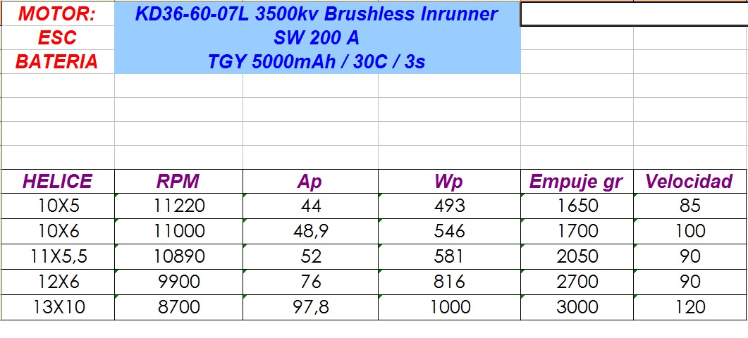

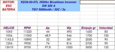

Para aquellos que nos gusta ver datos verdaderos, acá van unas pruebas con diferentes helices.
Lo unico que esta calculado por diferentes programas es la velocidad respecto al aire.
Sds
PD: el motor tiene una reductora 3:1, no olvidarse
