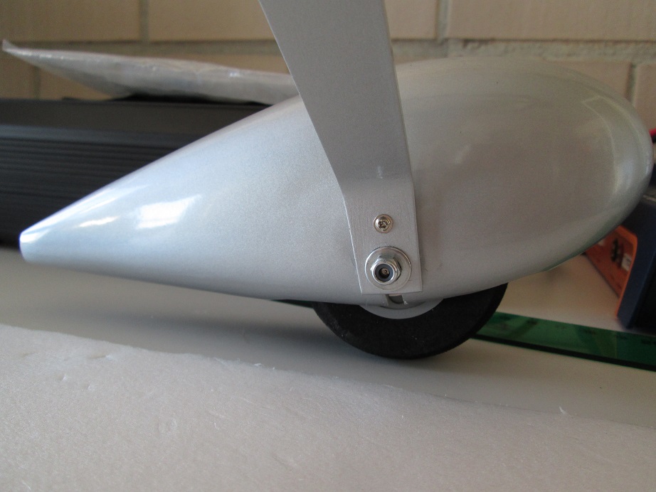

Lo que peor viene de este avión son los carenados de las ruedas del tren des aterrizaje, porque no se quedan alineados con las ruedas, y ahora tengo que ver la forma de corregir este defecto. No se si hacer un calzo entre el patín de aluminio y el carenado para que se quede bien, o no ser, ya veré.

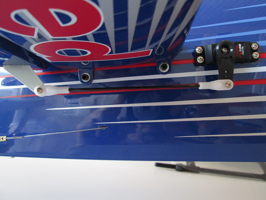

Otra cosa en la que estoy pensando es cambiar los brazos de los servos. Había pensasdo ponerle en un principio los de Du-bro, pero ahora se los quiero poner de aluminio o de fibra de carbono que pesan menos. Si alguien tiene alguna idea le estaría muy agradecido. Ya he estado mirando pero no me decido, todos los que he visto tienen sus pros y contras.
Por Marlo
#1368057
Esta chulo este Edge, ponle unos brazos de aluminio Miracle de estos que tienen en TB-model.
http://www.tb-model.com/es/37-brazos-de-servo
Las varillas no las pondría más pequeñas de 4-40 o M3, no sé las que traerá el avión, pero si son de menos diámetro yo las cambiaría.

De las carenas de las ruedas no te preocupes, yo solo las uso para hacerle la foto al avión, :lol:

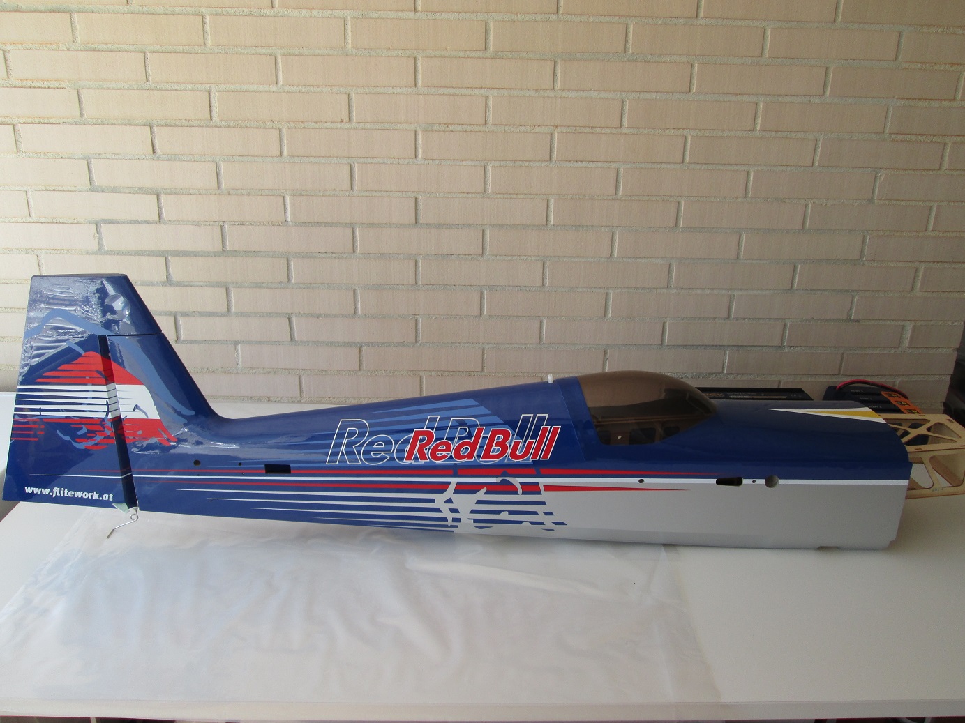

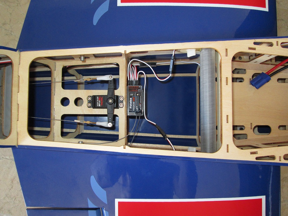

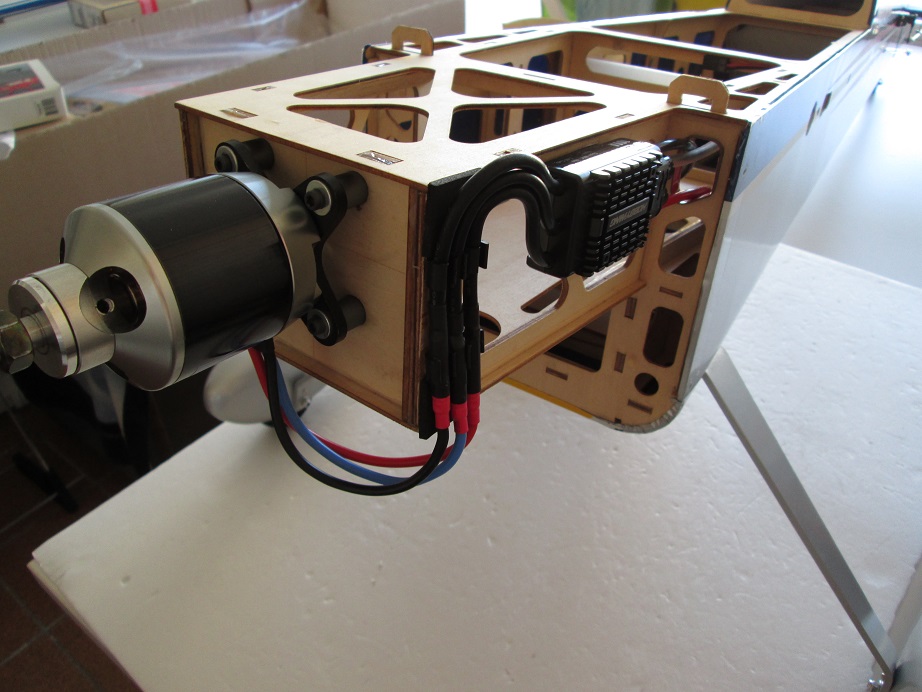

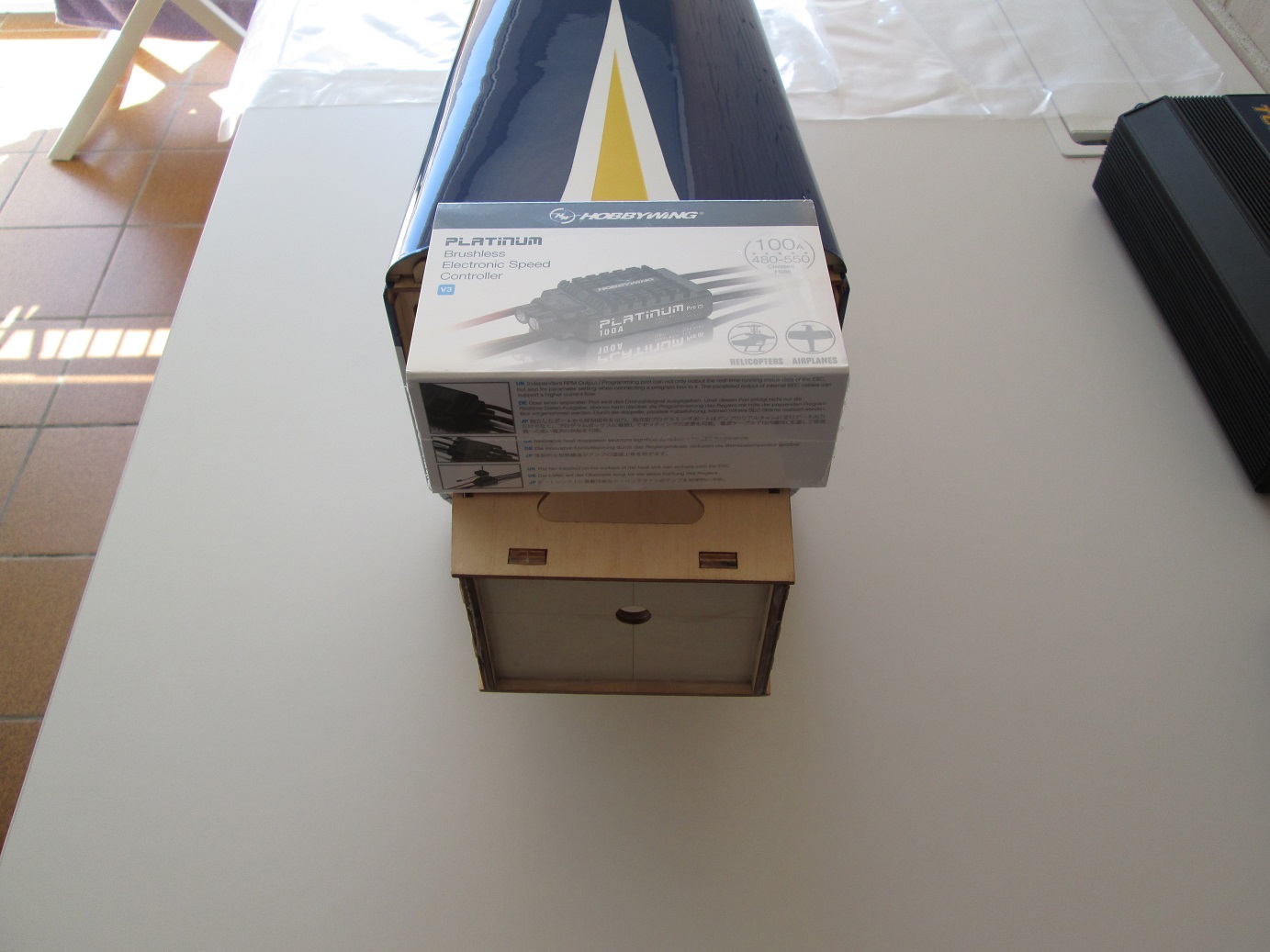

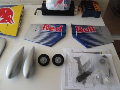

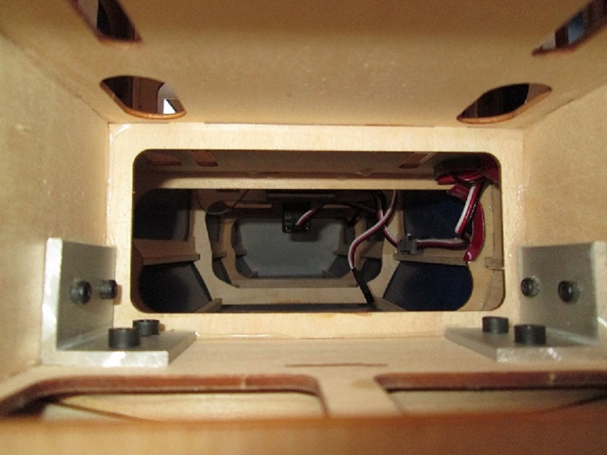

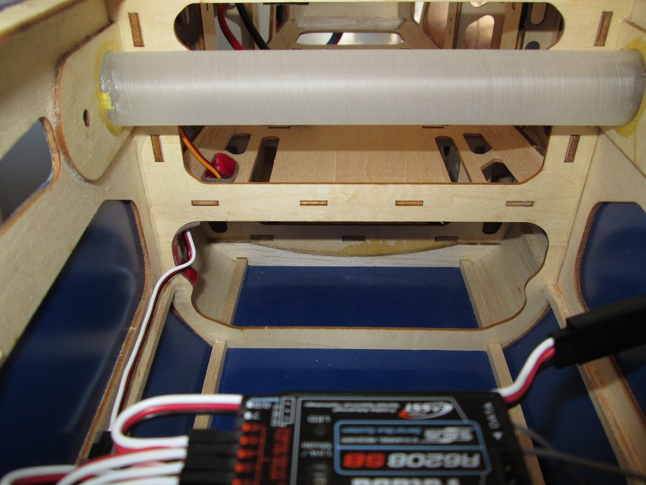

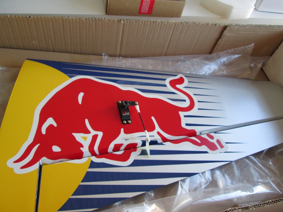

Bueeeno, después de comprobar en la cuaderna parallamas del Edge las medidas que me dio Marlo de la bancada del Hacker, me he llevado una decepción, no cabe :( , por lo que tenido que pedir un E-flite 60. Aunque sigo pensando, y perdona que insista, Marlo, que de alguna manera se podría adaptar la bancada de tu motor (con el Hacker sería un auténtico tiro jajajajj). Lo que sí he sacado en claro de todo esto es que eres de lo más honrado, a pesar de mi insistencia me has medio convencido para que ponga otro motor, y digo medio convencido porque cuando estrene el avión, si veo que le falta potencia al motor, le adapto el Hacker como sea si aún lo tienes. Por cierto, qué nuevecito se ve el Hacker.

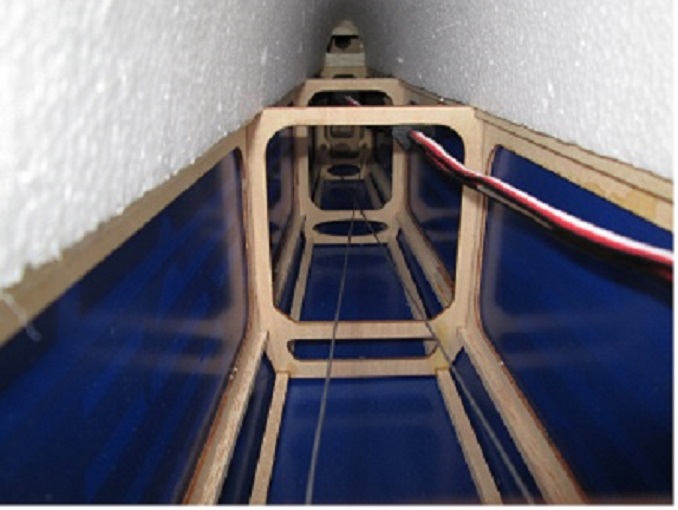

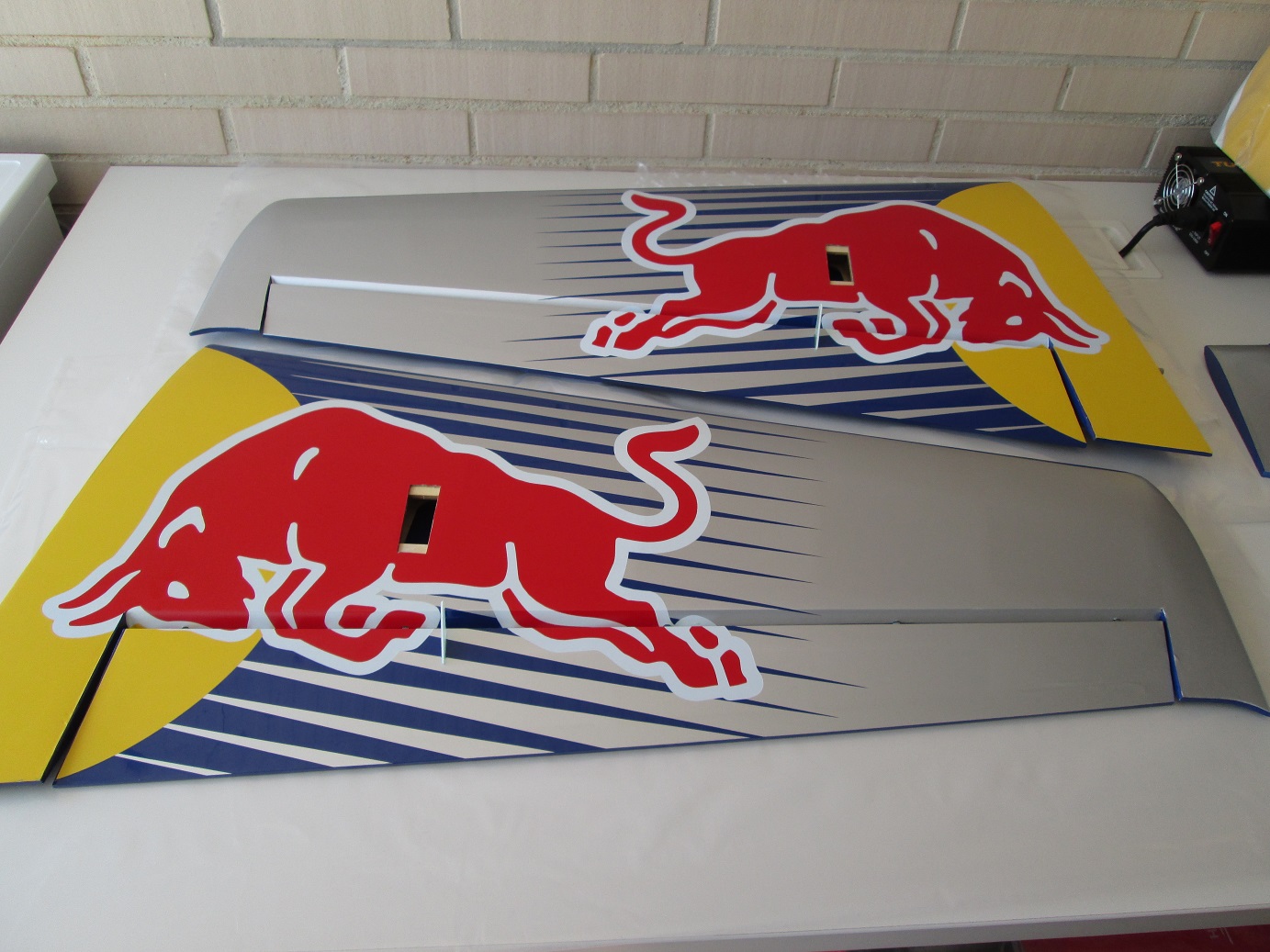

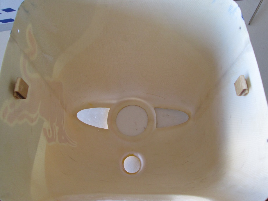

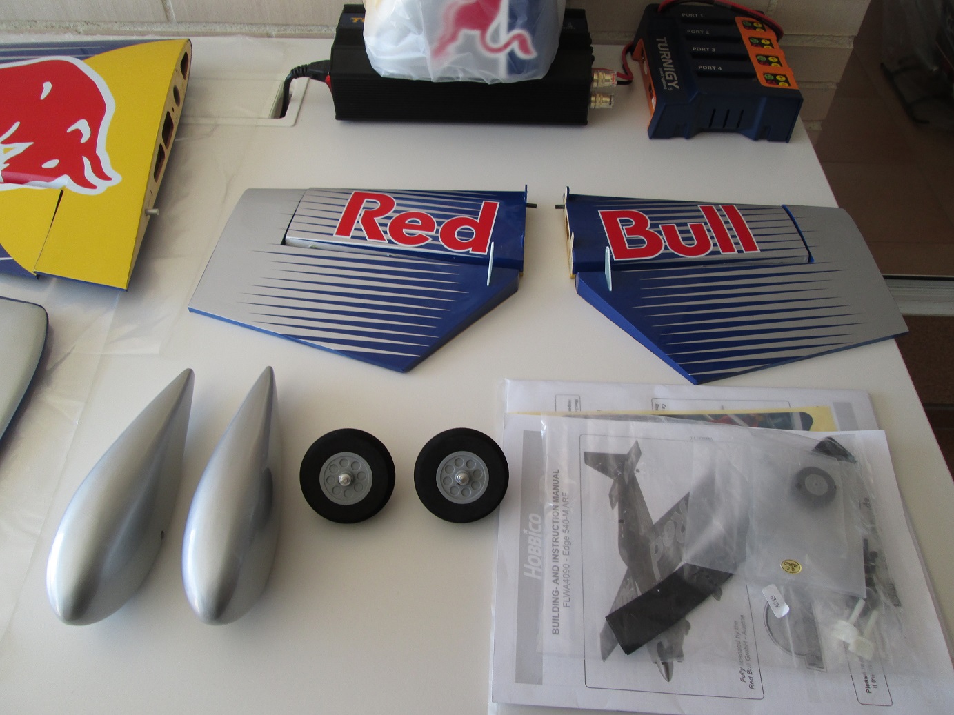

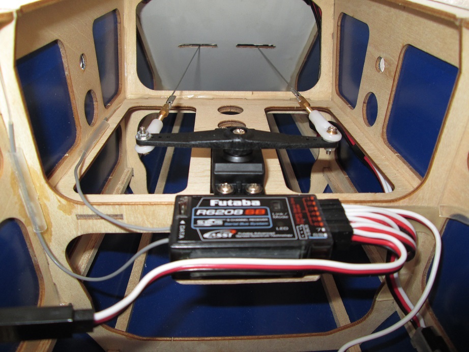

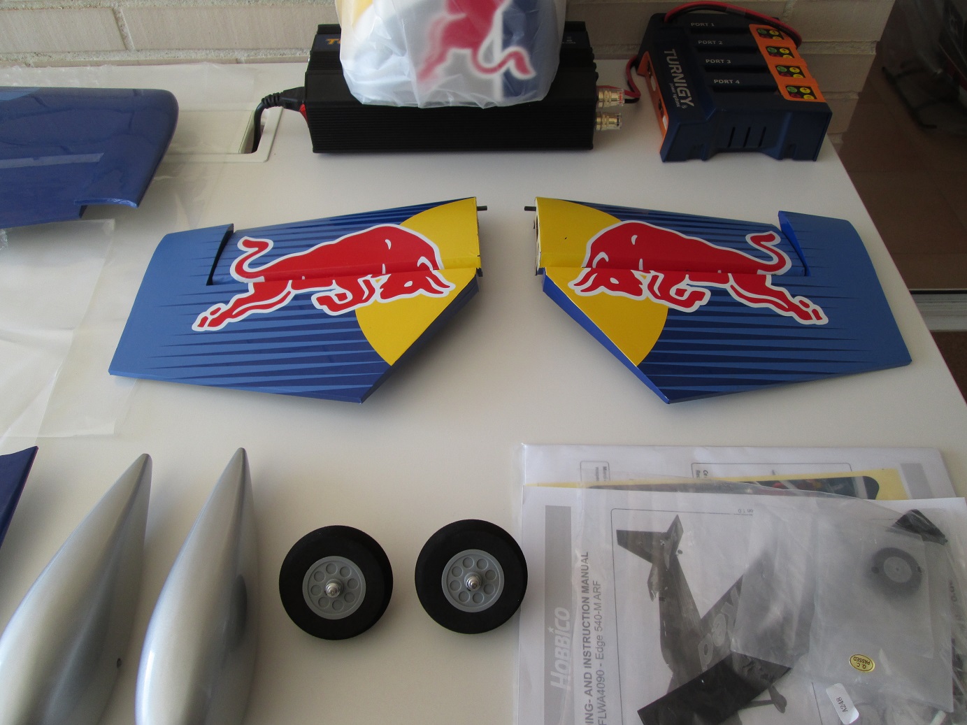

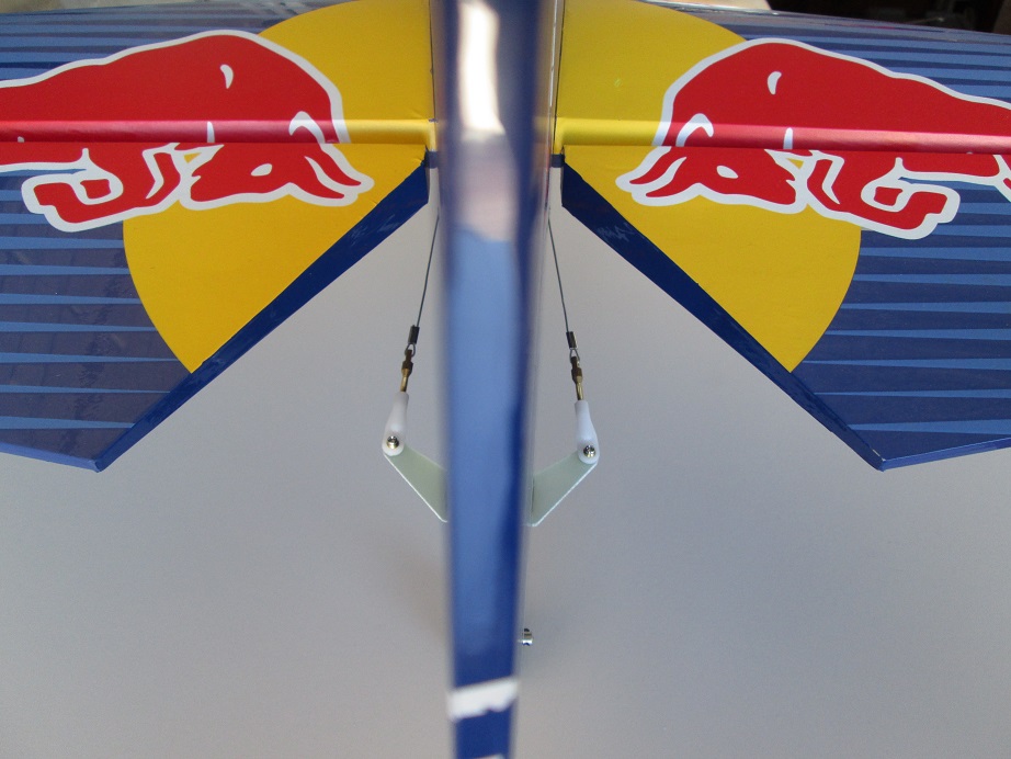

Ahora las fotos, que son pocas porque todavía no tengo los servos, ni los brazos de servo, ni el motor. Solo he instalado el patín de cola, las bisagras de alerones, profundidad y timón de dirección, los control horn y los patucos de las ruedas que ya, mas o menos, se quedan en su sitio.

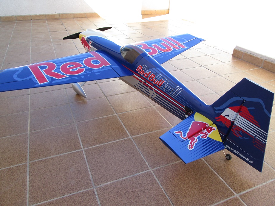

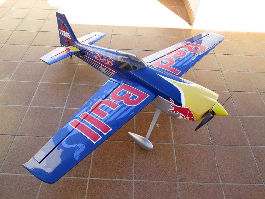

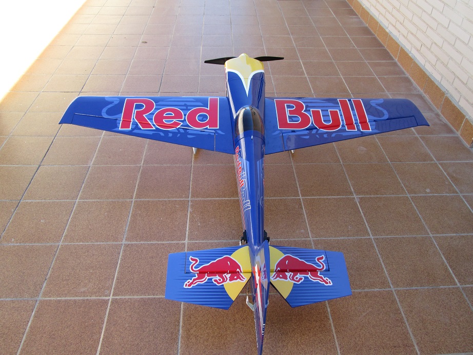

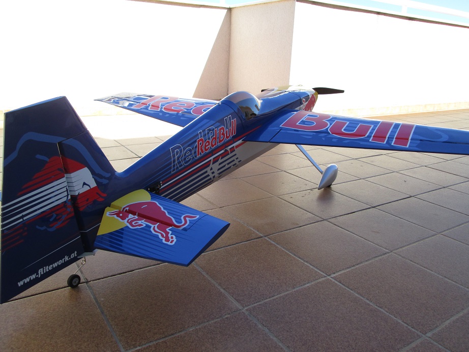

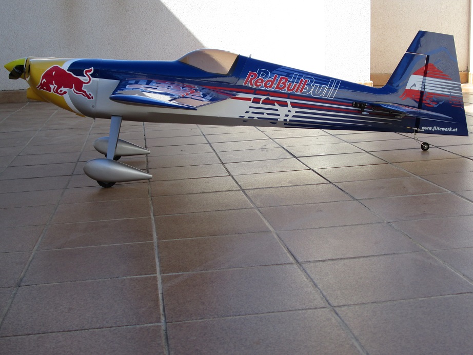

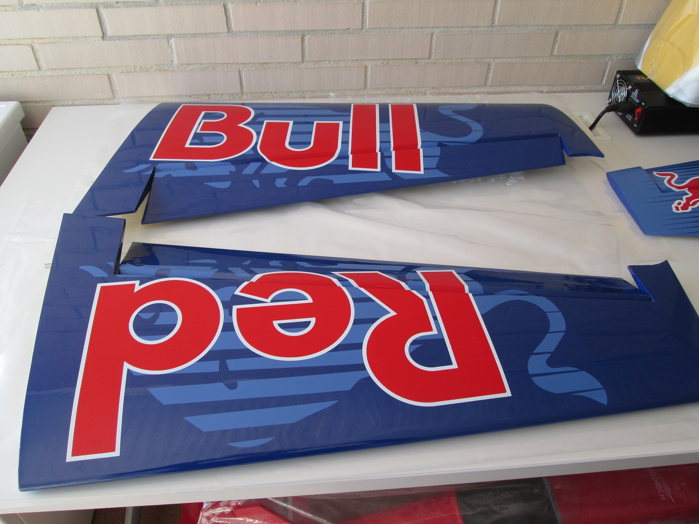

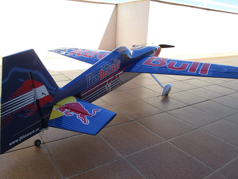

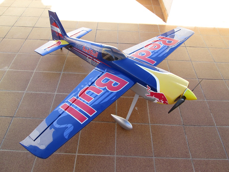

Hola de nuevo, este fin de semana he terminado el Edge a falta de equilibrarlo.
Tengo que dar las gracias a todos los que habéis intervenido en este hilo pero, especialmente, al amigo Marlo que ha estado ahí en todo momento para solventar las dudas que iban surgiendo.
Y ahora las fotillos de rigor :D
