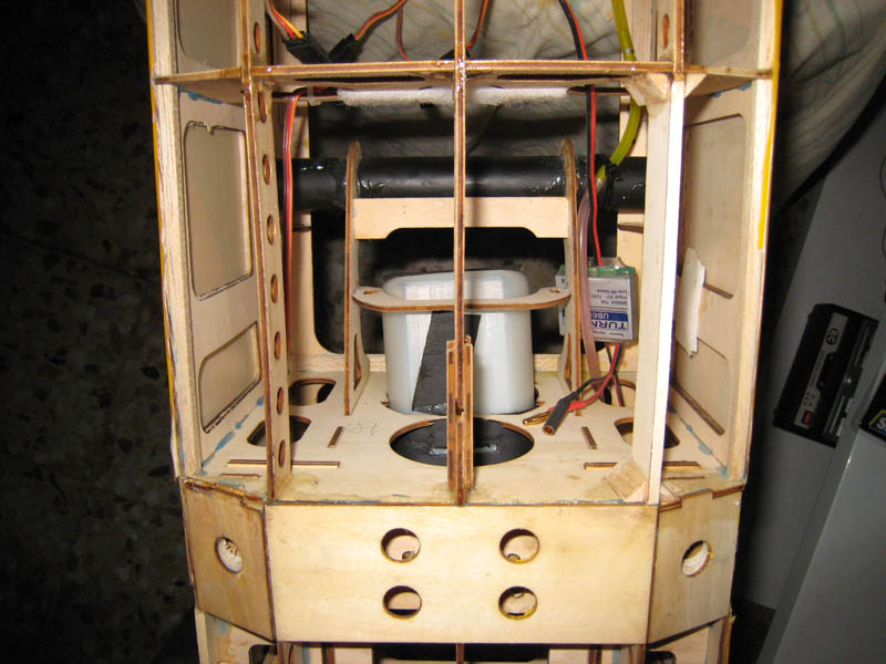

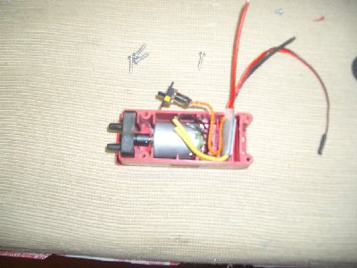

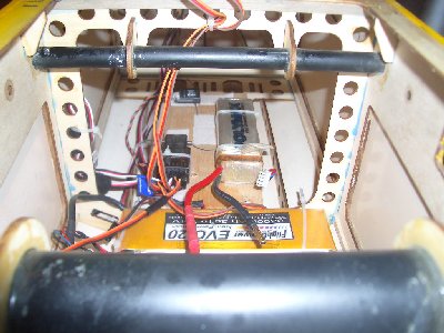

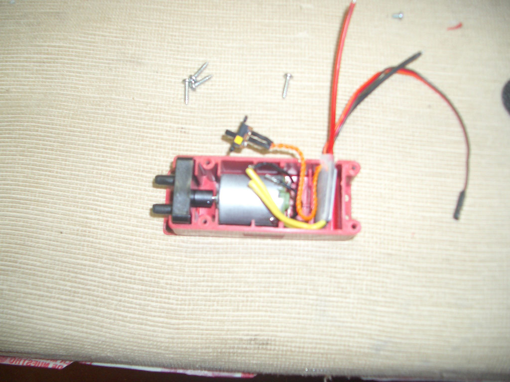

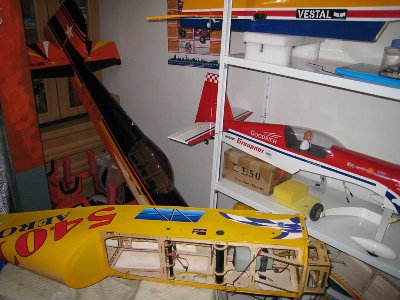

Bueno chicos.
El sistema funciona quizás la mezcla no sea la más adecuada pero no huele mucho ni mancha en exceso el avión.
Quizás en el video te parezca poco humo manolitos77 pero no te puedes imaginar la zorrera que arma ya que el rebufo de la hélice, y estar encajonado entre paredes pues siempre se crean corrientes que lo dispersan más.
Por cierto cote cuánto mide tu avión y de que casa es si que me parece excesivo el peso el mío pesa con toda la parafernalia 7,100kg.

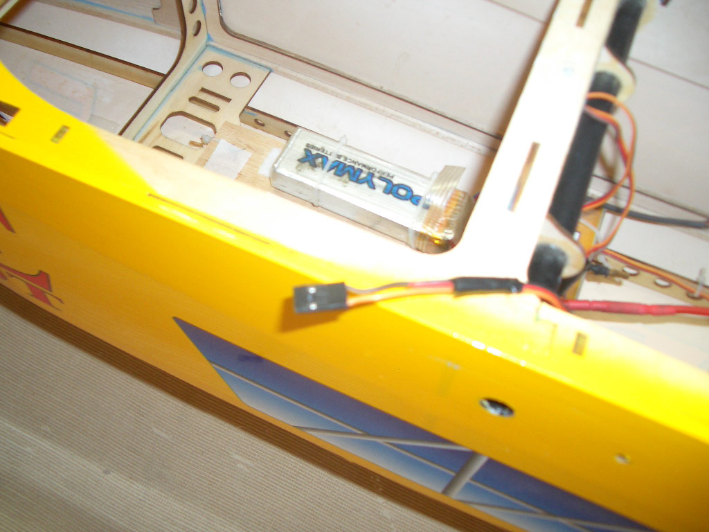

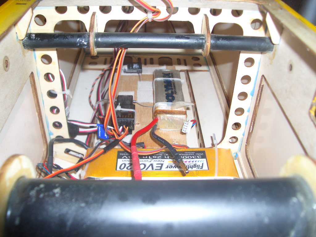

En estas fotos puedes ver cómo está montado todo, los condensadores no están puestos por que la bomba ya viene desparasita el conjunto pesa 226g no espesado del todo,
Por cierto Sami no tendrás unos zapatos de sobra, estos ya se lubricaron tanto que cuando me los intento poner se me resbalan.
La verdad es que Sami tiene razón es un capricho esto del humo lo usare un par de veces seguro, que luego no lo vuelvo a usar pero era un reto
La mezcla se compone de lo siguiente:
Liquido de frenos 50%
Parafina liquida 25%
Vaselina liquida 25%
