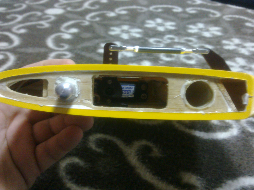

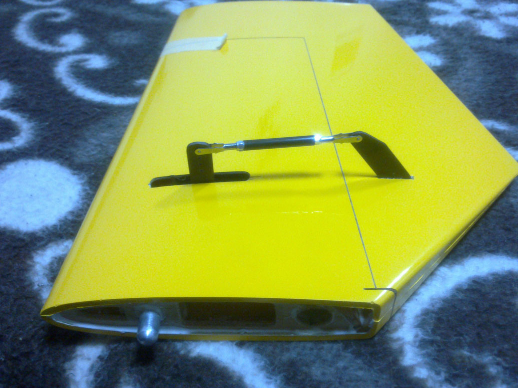

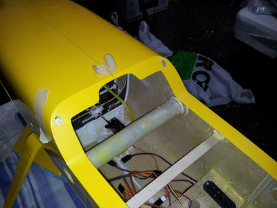

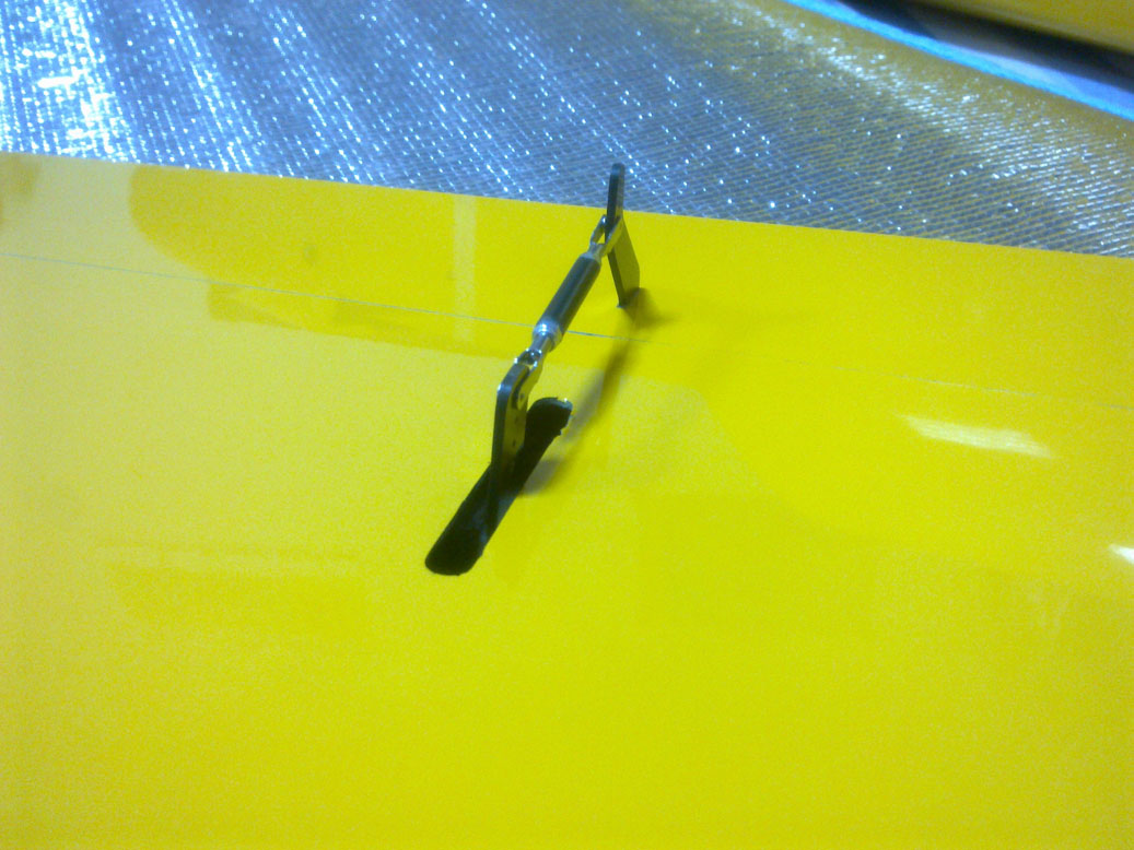

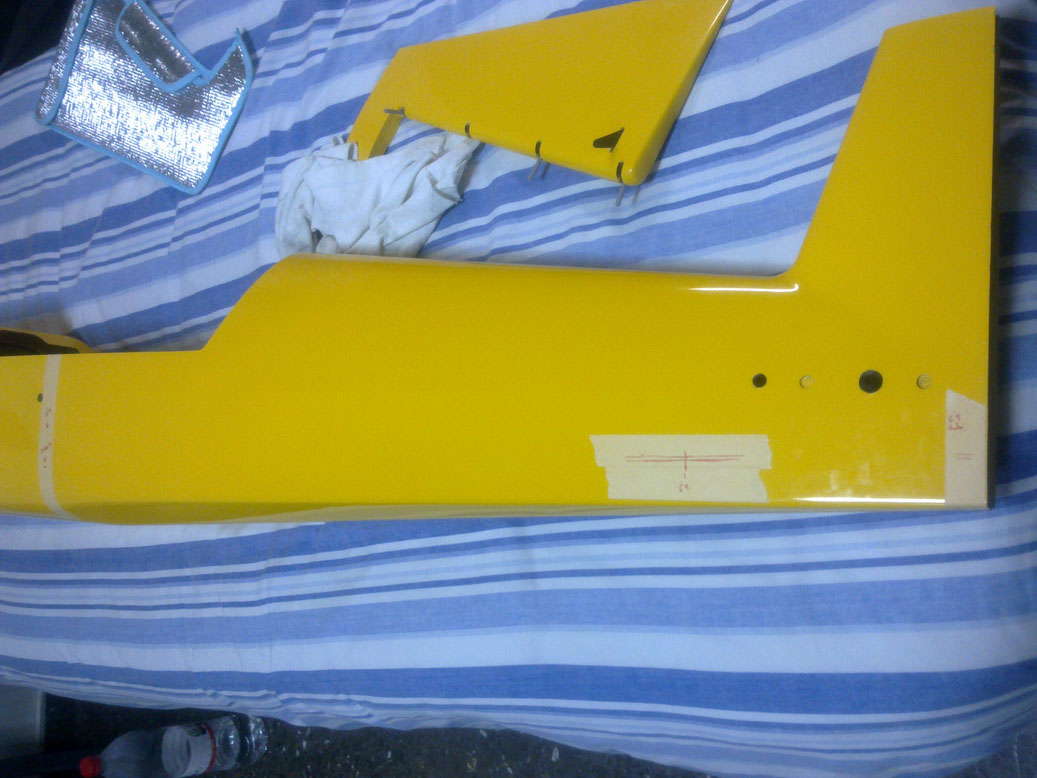

Bueno os enseño el proceso de montaje de este tipo de aviones ya que mucha gente no tiene ni idea de como montarlo, Se trata de un EDGE 540 de X-Treme Composite adquirido en Aero-modelo, en un principio viene la base en gelcoat amarillo, una vez terminado se decorara con vinilos y se lacara para asegurar el fondo y el vinilo.

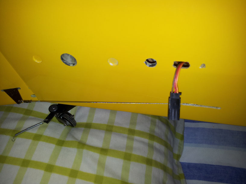

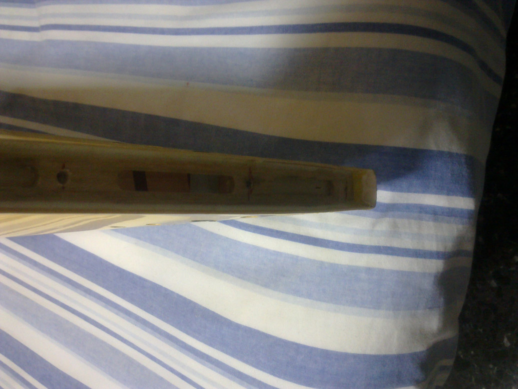

Empezamos montando las alas y las profundidades, enmascaramos con cinta de papel alrededor de los huecos y pegamos los brazos de baquelita lo demas lo normal montar servos y brazos, los brazos son de varilla roscada de 3mm enfundada en varilla de fibra de vidrio 6mm de cometa taladrada a 3mm, tuercas autoblocantes en los extremos y los Kwi-link

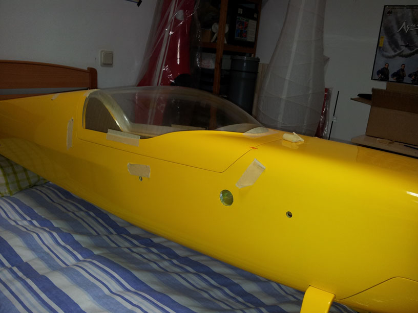

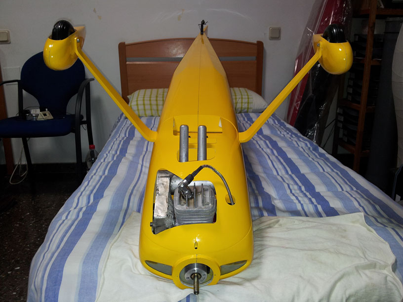

#1096754

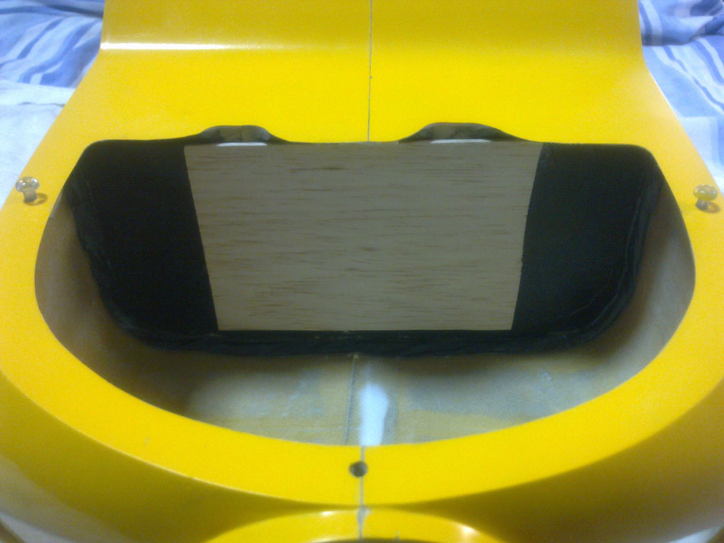

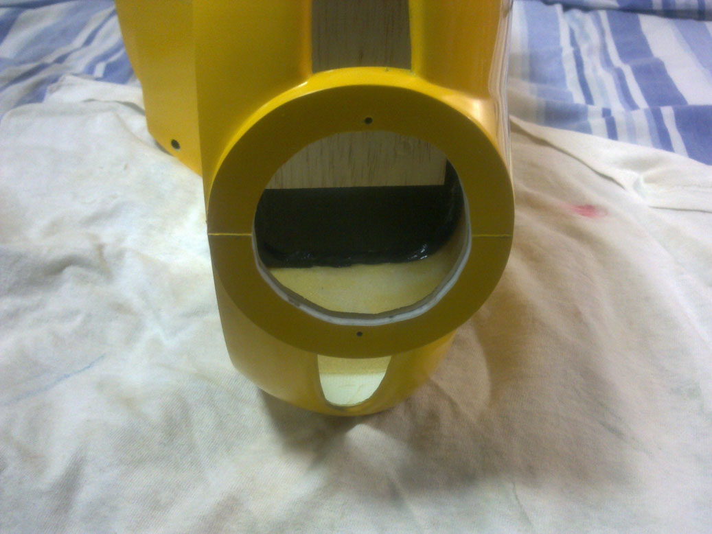

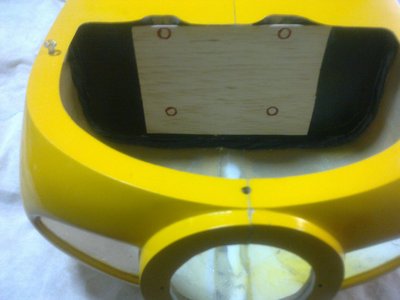

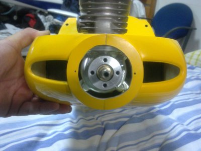

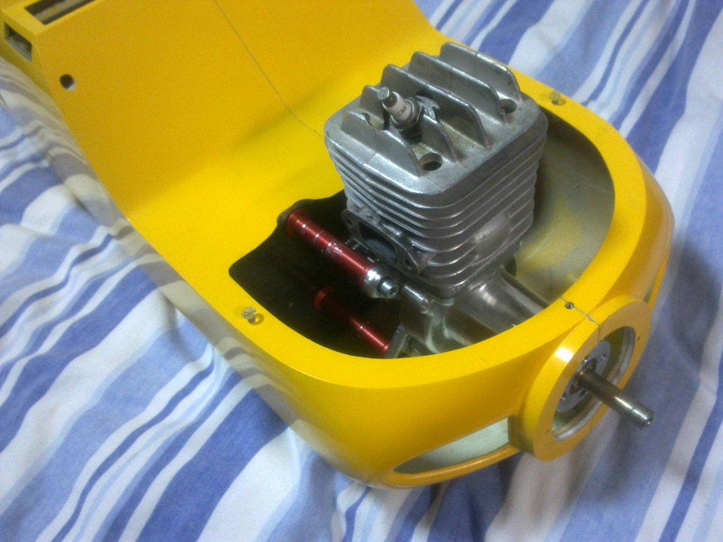

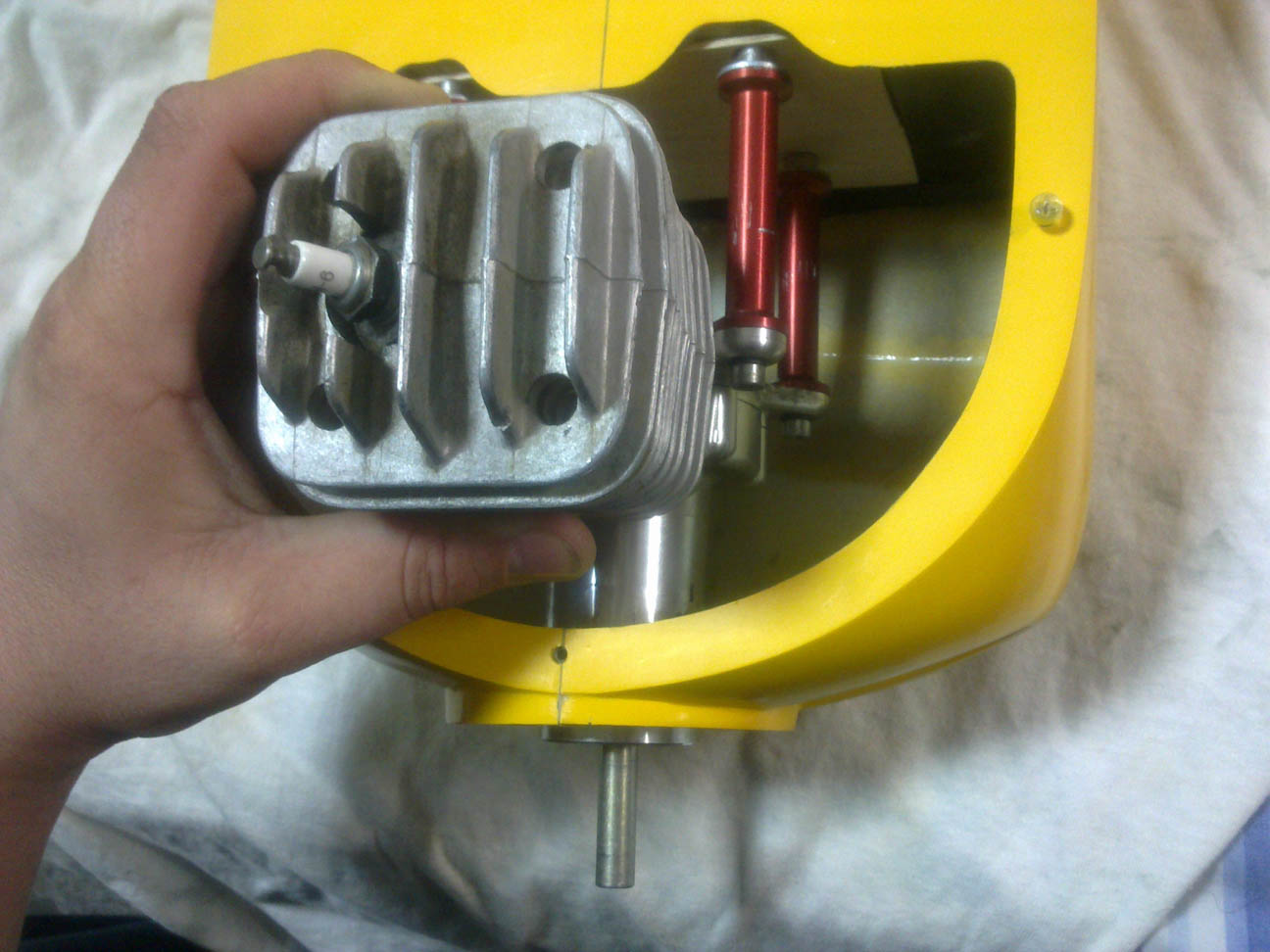

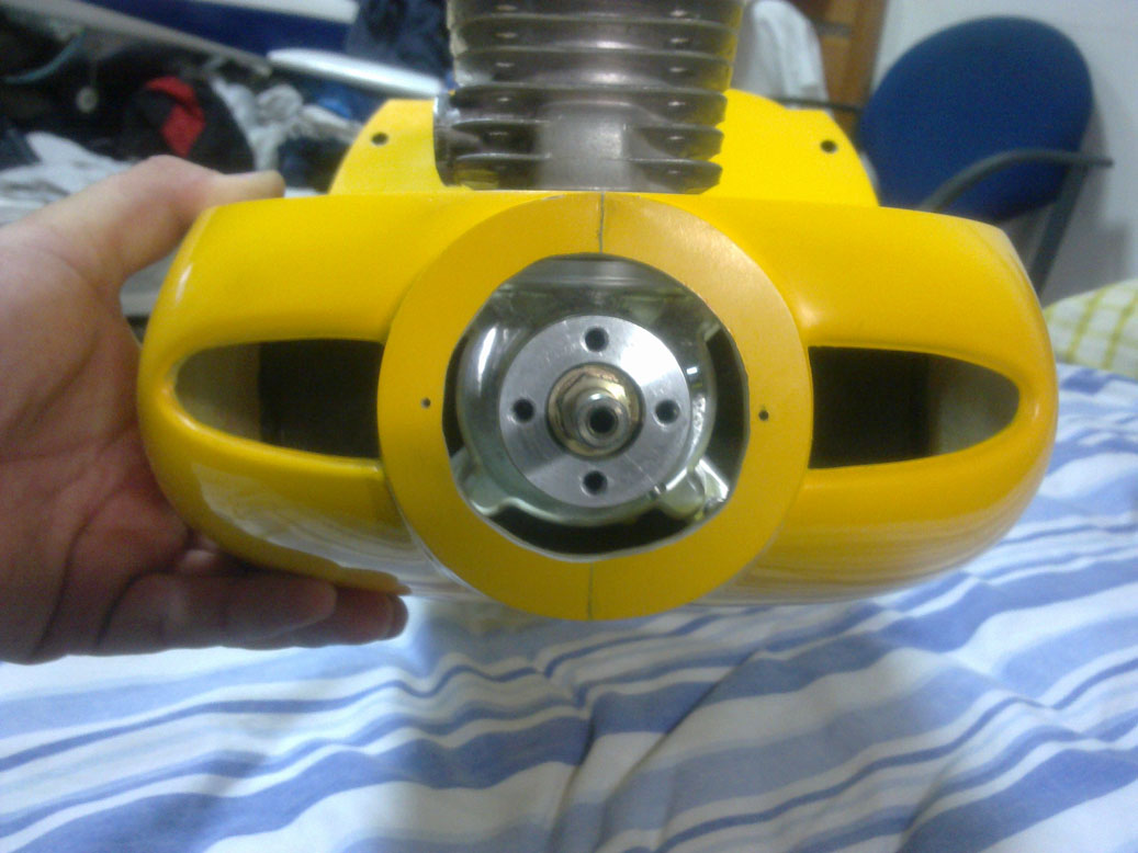

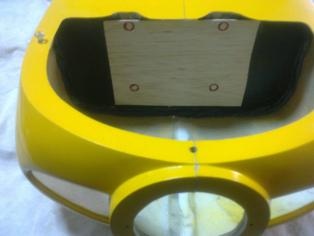

Empezamos con el fuselaje, lo primero abrir el hueco para el motor y los espacios que necesitemos, para el centrado del motor pegamos con dos gotitas de ciano una plancha de balsa de 2mm y teniendo el fuselaje en vertical centramos el motor en su sitio y cuando lo tengamos presionamos para marcar la balsa, señalamos, taladramos y retiramos la balsa, colocamos motor y miramos cuanto nos falta de suplemento, en este caso unos tacos de nylon de 7mm de altura, 18mm exterior y 6mm interior y se nos kedara el cono a algo mas de un milimetro del fuselaje. Marcamos las posiciones de la entrada de la barilla de gas y del tygon, retiramos el motor y taladramos para estos y a esperar que llegen los suplementos del motor.
Última edición por ANTONIO D. GALLARDO el Mié, 23 Nov 2011 15:39, editado 1 vez en total.

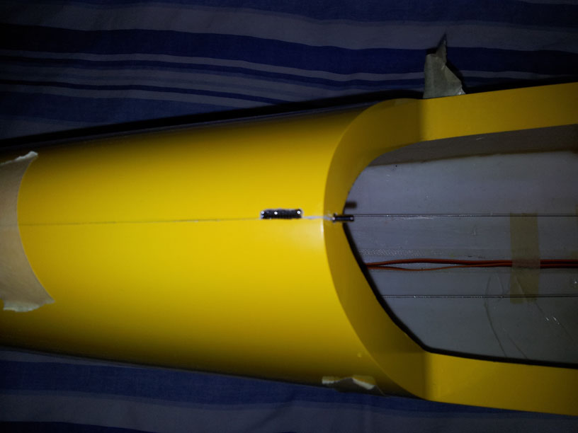

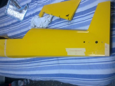

#1096756

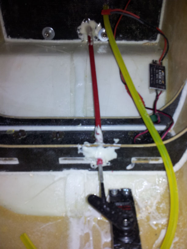

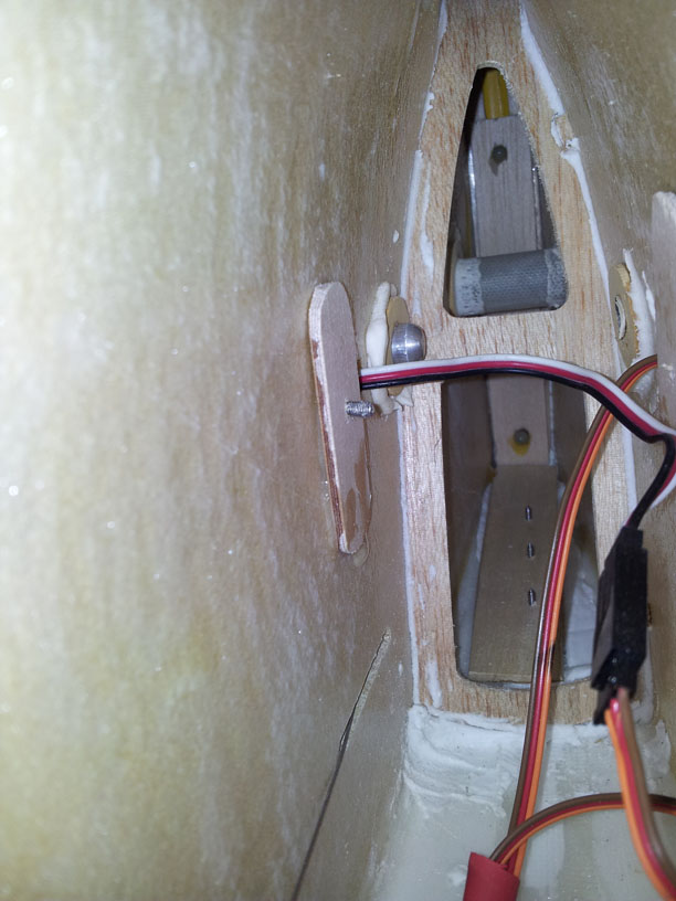

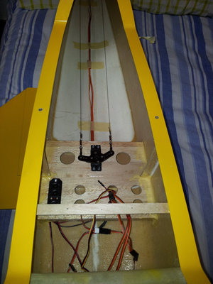

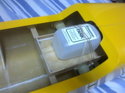

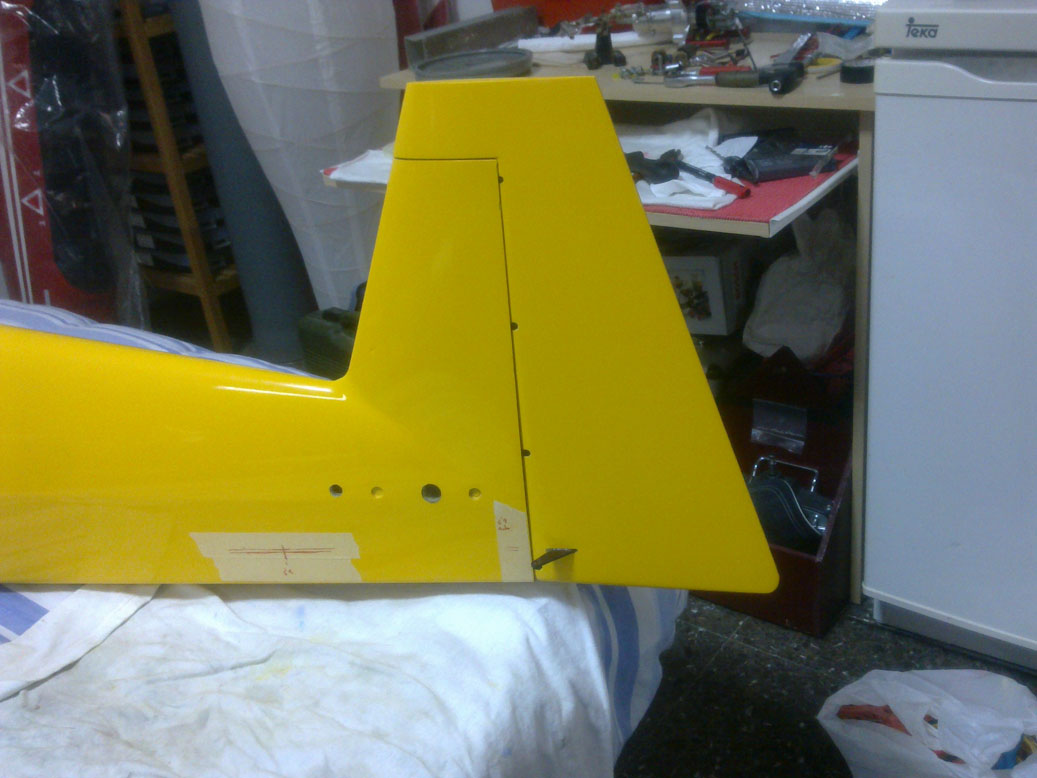

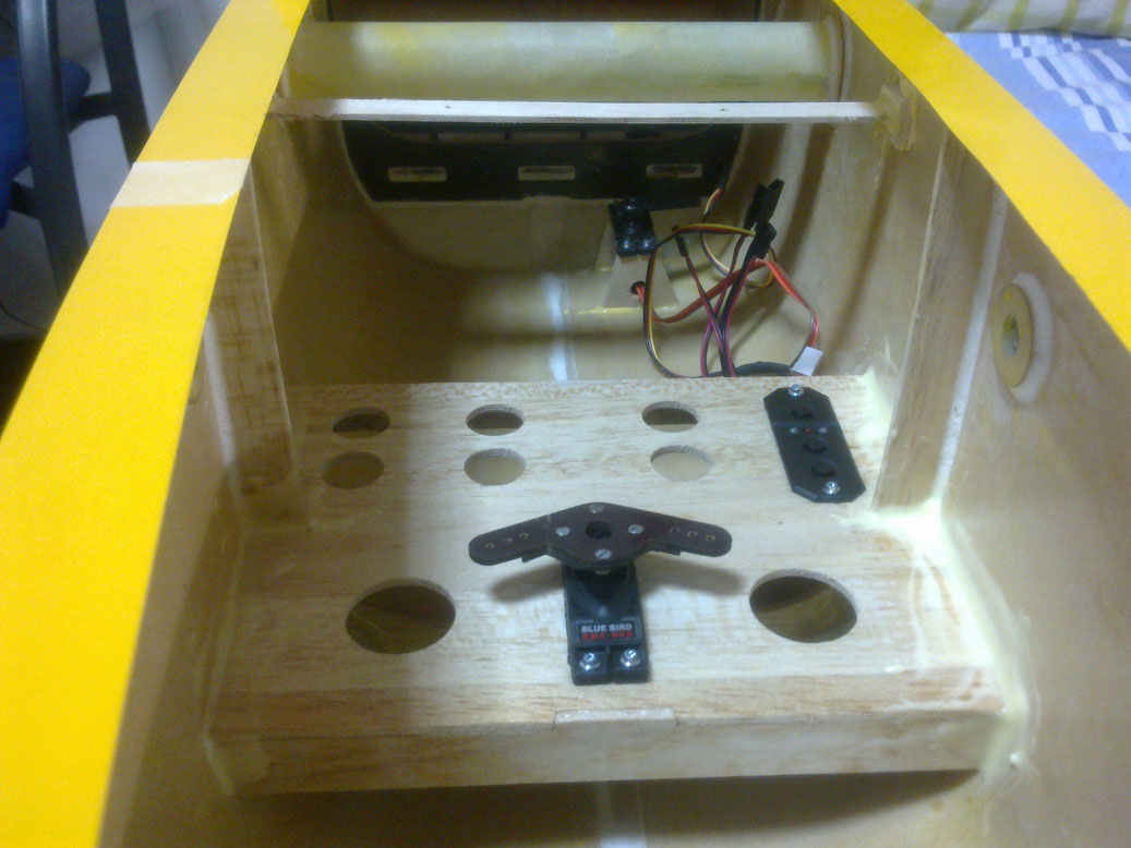

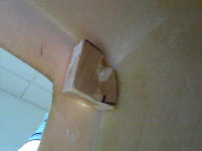

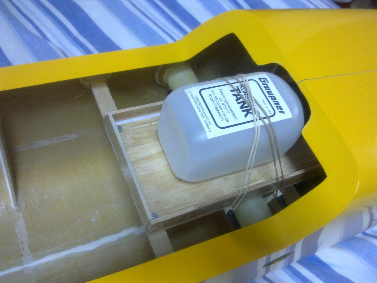

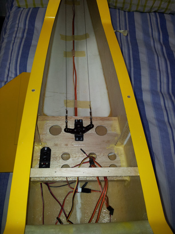

Seguimos con el fuselaje, preparamos la bancada del deposito, pero en vez de pegarla he decido prepararla para cojerla con gomas y dos tornillos en la plancha trasera que esta pegada al fuselaje (ver fotos) asi tenemos acceso a toda la parte delantera rapidamente, tambien preparamos la bancada para el servo de direccion y el equipo electronico donde instalamos un bec doble con interruptores, tambien instalamos el servo de gas con dos bases de contrachapado de 5mm. Instalamos servo direccion y bec, medimos la altura hasta la base de la cabina y marcamos por el exterior para conocer la altura, medidmos el ancho del cable de direccion y a la altura del fuselaje donde tenemos la misma anchura marcamos para abrir los abujeros y como antes hemos sacado la altura del cable sacamos esactamente por donde abrir los abujeros. Pegamos la direccion pero con bisagras de 4mm que las traia de 2mm y parecian debiles, ya que en la base del fuselaje para anclar as bisagras de direccion es de solo 2mm pegamos por detras un trozo de balsa de 6mm para darle mas fuerza.

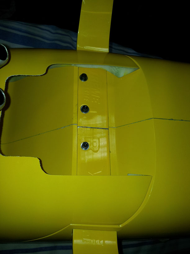

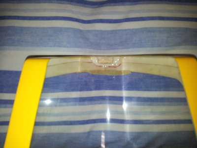

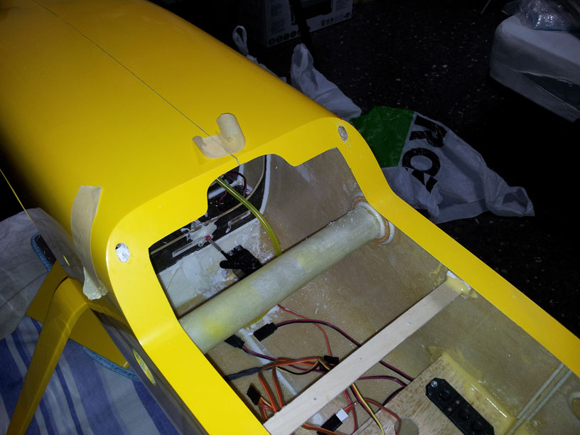

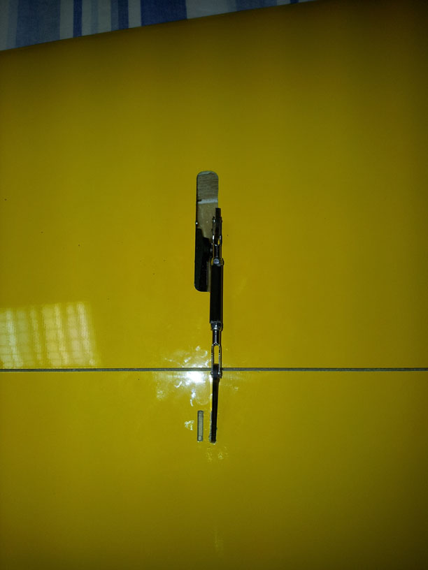

Retomamos el tema.....

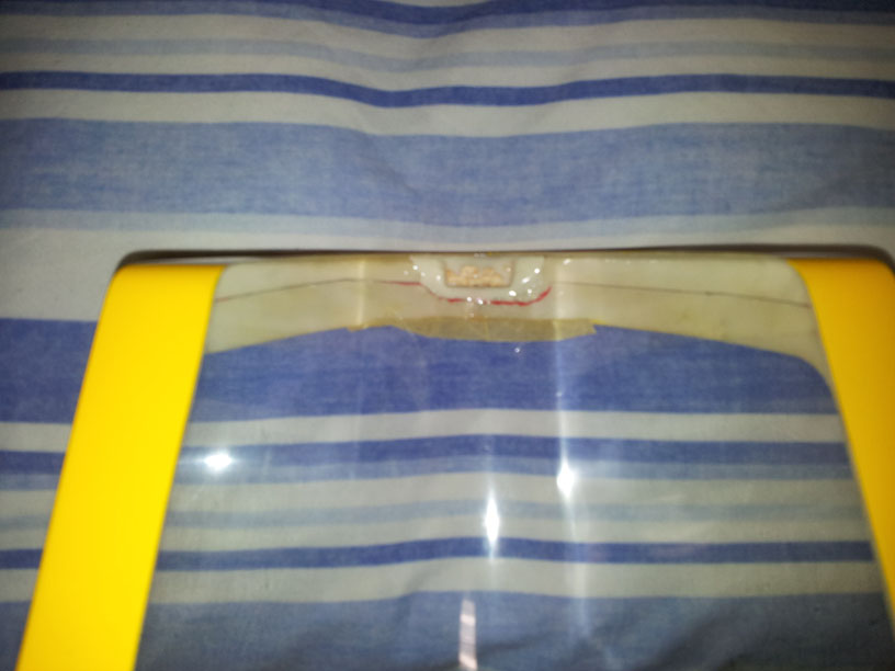

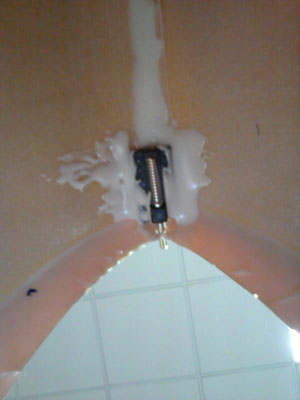

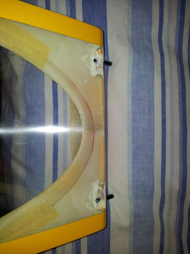

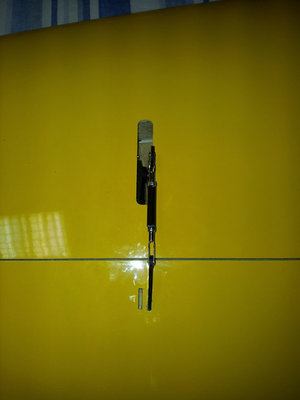

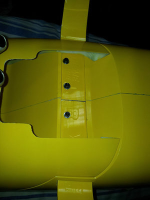

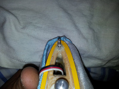

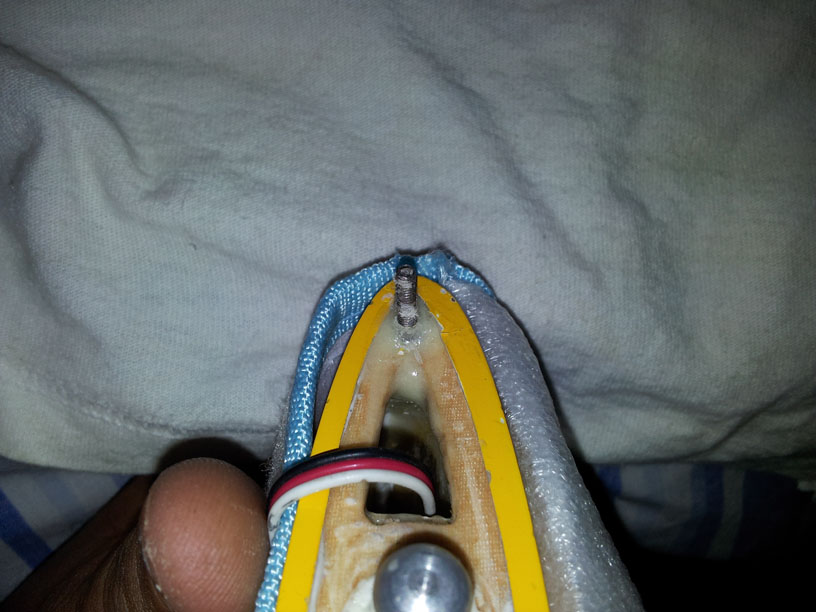

He instalado el reenvio de direccion, ya k no keriamos taladrar la profundidad con tornillo pasante a la bayoneta, instalamos un tornillito de 3mm y tuerca o palometa por dentro con un pekeño refuerzo de contrachapado, asi hacemos facil su desmontaje. Instalamos carenado de motor, tren de aterrizaje, varilla de mando de gas semirigida, el cokpic lo hacemos con un pasador sin tornillos y dos pernos de carbono con pekeños refuerzos de balsa, instalamos tren de cola.

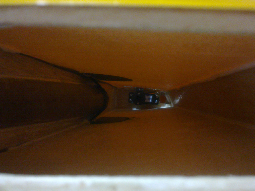

He encontrado alguna dificultad en una de las alas k la base dle servo no estsba bien colocada asi k he tenido k abrir un nuevo abujero para el brazo....
Falta colocar receptor y baterias buscando su centro de gravedad que lo ara el dueño del avion a gusto del consumidor para el tipo de vuelo k desee
Y con esto y un bizcocho hemos acabado.....
