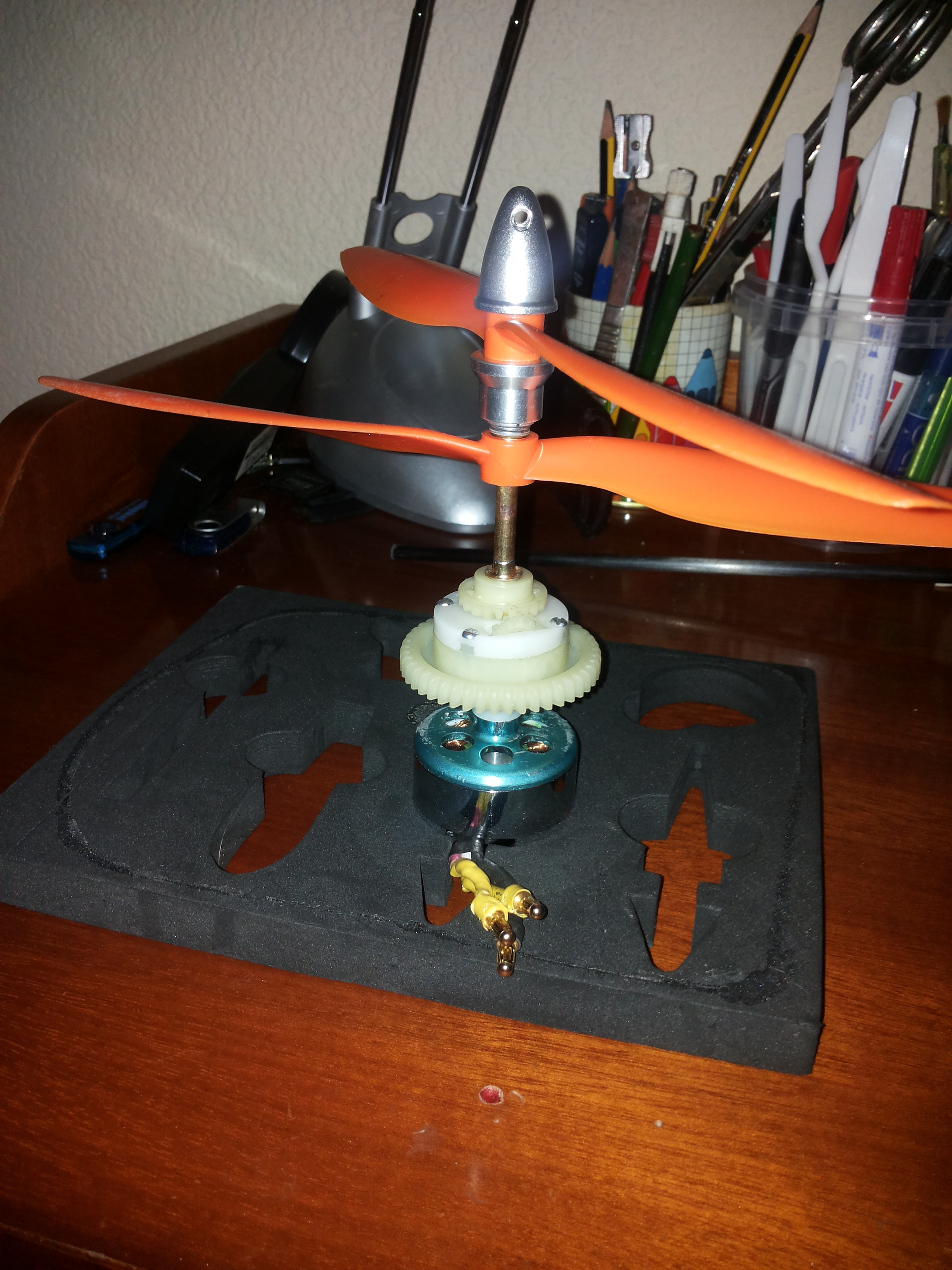

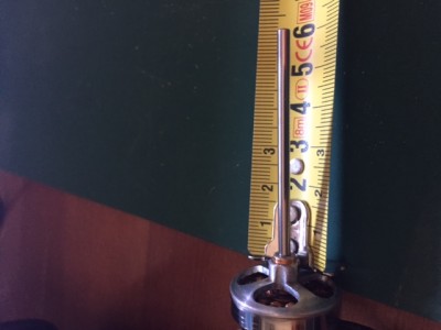

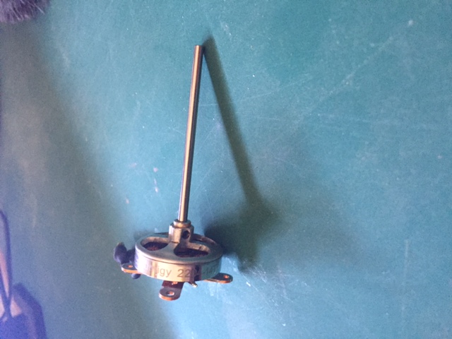

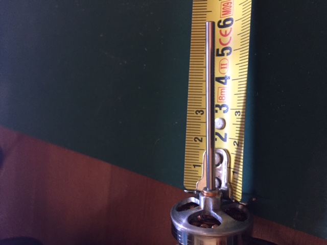

Por mvadillos
#1351280
El eje lo puedes hacer con varilla de acero creo que es templada, o sea lo que conocemos como cuerda de piano, yo he hecho varias en algunos motores a fin de hacer el eje mas largo y dan muy buen resultado.
Por mvadillos
#1351446
Te pongo otra foto que se ve mas claro.
