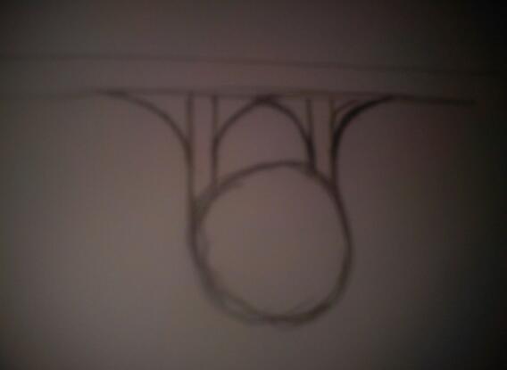

Yo creo q esteticamente has cogido la peor opcion .o bien elevar el ala y dejar ese hueco q queda chulo .o la otra opcion q al igual te gusta mas a ti q es embutir el ala a ras del lomo del avion para q quede como mas esport sin dejar de ser un ala alta .esto te puede quedar muy chulo .so se si esta opcion sabes como es ? Te hago un dibujito y te lo subo para q veas y luego opinas. Vale ?

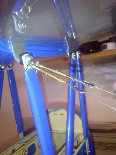

si haces un ala alta arriostrada ( con largueros ) acuerdate de poner dos a los lados en angulo de forma que vayan del pie de uno a la cabeza del otro asi formas una triangulacion que evita que se desplace el ala al deformarse la estructura.

Joe si te lo puse mascao .hazlo con un bloque .ajustando en forma al fuselaje y plano por arriba .si te vas a por palitos si q se complica mucho .angulos de corte y tiradas.oooooo espera otro cutre dibujo jijijijijiji

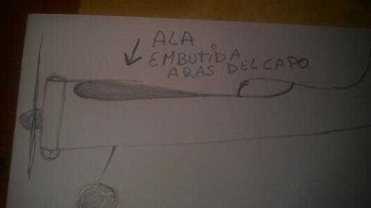

Haber es q no se di hay alguno .yo no conozco todos los aviones del mundo .jajajaja yo solo te doy ideas .jajaja haver lo tienes q vidualizar tu .yo con mid cutres dibujos te di las dos ideas ahora tu decide y escoge .mira otra version de cutre dibujito jajaja

Haber imagina un extra 300 ese es acrobatico .bien pues arrancale las alas y ponlas encima en el capo .jajajaja esa es la idea pero embutidas a ras q el capo fuera en linea con las alas .es q no se si me entiendes o no me esplico bien .jajaja. Bueno haz lo q quieras .

Sito pero es q desde el principio no quiere tirantes .por eso le es dificil .es q con anclaje solo al fuse .yo no tengo mucha idea pero con dos puntos tan cerca uno del otro anclados y toda la supetficie q tiene .no se creo q las alas se le van a ir no van a aguantar .esta es mi impresion .
