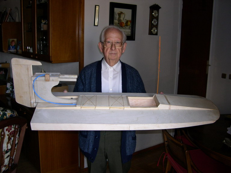

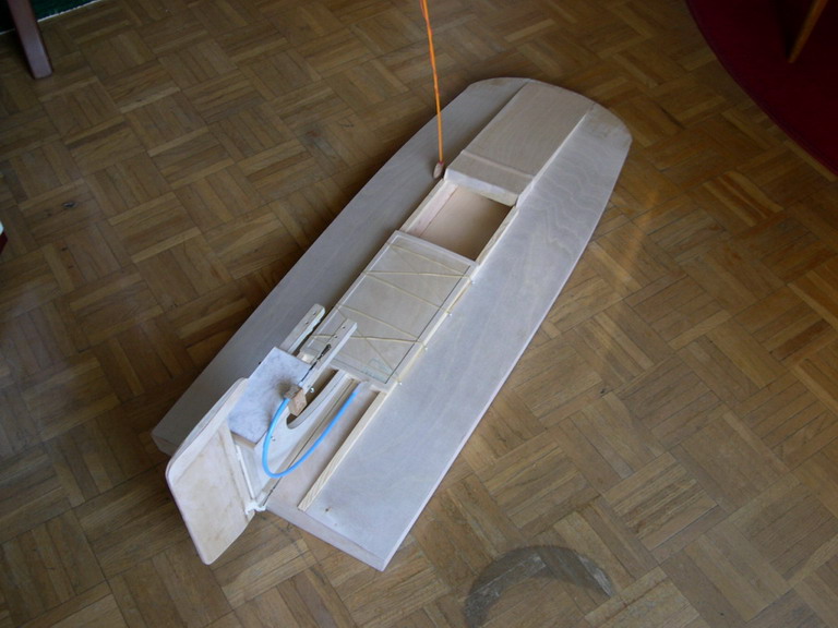

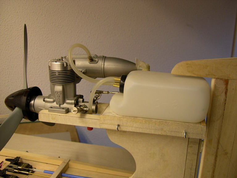

Tengo casi terminado el hidro Chispa, a falta de pintarlo y queria enseñaros algunas fotos de él. Le he puesto un motor OS 40 como vereis y por lo demas se ha construido fielmente al plano con alguna modifiación como la de adaptar el motor con carburador trasero, ya que era un motor marino, para que la helice quedara a la altura que indica el plano y así evitar que influya en su comportamiento. Para esto he retrasado el deposito de combustible para dejar espacio al crburador comiedo parte de la superficie del timon. Las demas modificaciones han sido muy poco relevantes y con animo de mejorar la robusted de la construccion.
Cuando este lista y navegando os contaré la pelicula que creo que va a tener buen final.
La caballeria
El protagonista solo
Mi padre y maestro indiscutible en estas artes
