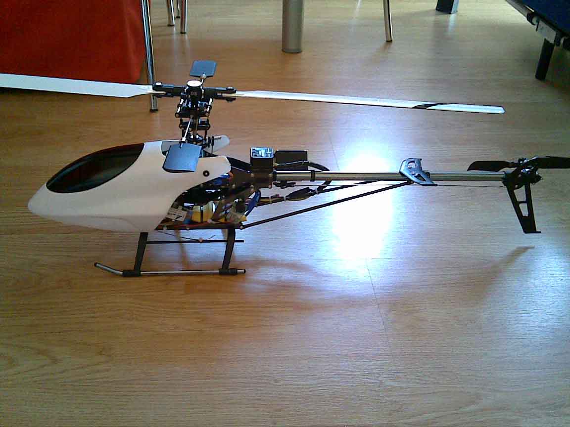

Hola, os presento mi nueva adquisición: Un clon del t-rex 450 llamado "DragonSky", el de hobbyDaddy.
Aun no ha volado porque acabo de terminar de montarlo. La verdad es que tiene buena pinta, a ver cuando lo vuele.
Yo no sé en vuestras ciudades, pero en la mia desde que tengo este hoby de los helis, más que viento es huracán diario, con lo cual el bicho está en el hangar continuamente.
DragonSky450

Gel2 aqui en valladolid tambien soplaba y para probar el mio muy complicado ademas de lo nervioso que se me puso y con el gyro que no me bloqueaba imaginate. Solo ha volado un avion y un raptor 30, el raptor ni se movia, pero si que soplaba a ratos.
