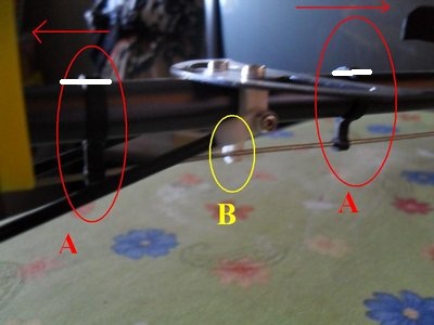

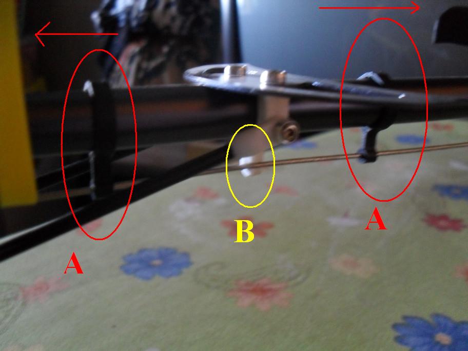

hola a todos, a ver tengo una dudilla, os pongo la foto:
las dos piezas negras que llamo A, vosotros las sujetais de alguna forma, esque yo las llevos en el tubo de cola pero sin sujetar y cuando muevo el servo de cola las piezas se me van moviendo hacia adelante una y hacia atras la otra,poco a poco, y llega un momento en que la varilla de mando se me sale de la pieza denominada B, y el heli me hace cola de pez porque se varia asi la longitud de la varilla, se curva por la mitad, vosotros llevais esas piezas pegadas o algo? o que..

mira a ver como llevas el servo, yo antes lo llevaba tumbado y me flexaba y me iba mal pues lo llevaba forzado, ahora lo llevo bocaabajo y la varilla no me dobla y lo unico es que no lo llevo metido por la pieza B esa la llevo suelta

El servo creo que lo llevo bien, lo llevo oblicuo ni acostado ni vertical, creo que es mas lo que dice chus, se me sale de la pieza B porque las piezas A, que son las guias se me mueven a lo largo del tubo de cola y al llegar estas piezas a los extremos del tubo hacen que la varilla, (que no es muy fuerte) flexe, antes no me lo hacia porque no pasaba de los estacionarios y no utilizaba mucho la cola, pero ya que hago otro tipo de vuelo si que lo noto, probaré a cambiar la varilla por otra que tengo como la que dice chus de un comet 500 que tengo parado y es mas rigida.
Metele entre el anillo y el tubo de cola una brida para que el anillo quede mas "presionado" al tubo de cola. Recuerda, entre el anillo y el tubo, no como si pusieras otro anillo. Solo metele la punta de la brida al "huequecito" que le queda al anillo y estira de la punta hasta que la brida no entre mas. una vez que quede fijo el anillo, recorta con un cutter el sobrante de la brida.
Espero que te solucione el problema. saludos,
