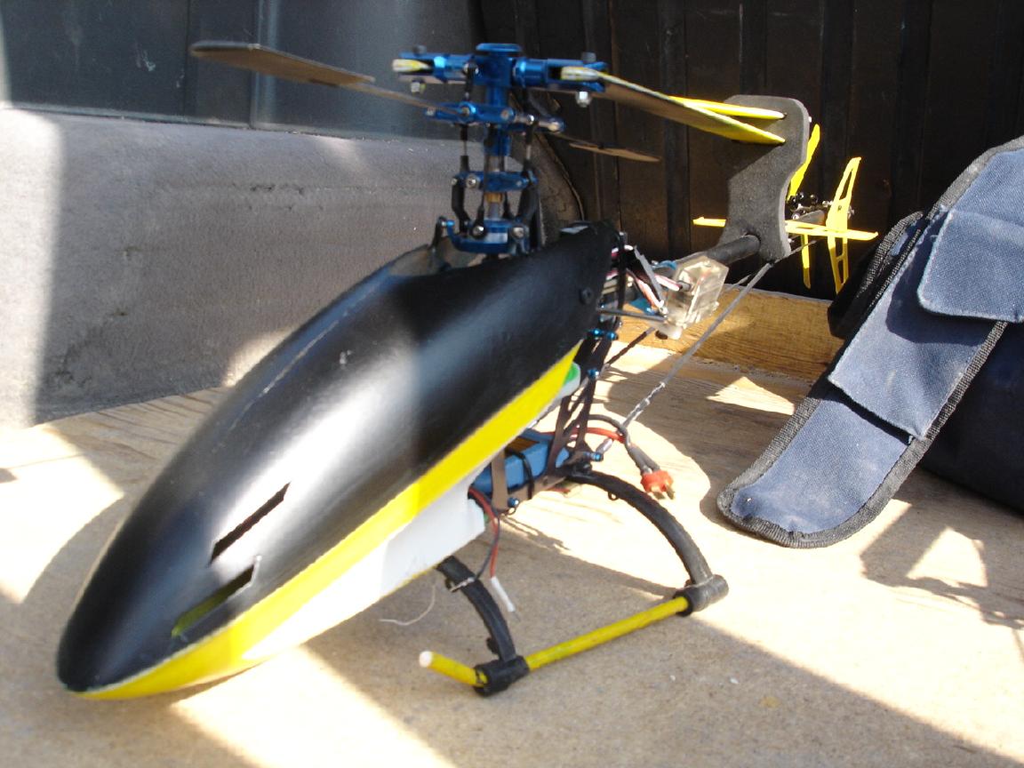

Ivan_NN escribió:Nadie se ha encontrado con este problema de que toquen las rotulas del control del flybar con los portapalas?
Requiere de algun ajuste en especial el rotor para que no suceda esto, o es simplemente ajuste de emisora?
Las longitudes de las varillas del rotor que tengo son las mismas que las que marca en instrucciones el T-rex.
Saludos......................
Bueno Ivan, a ver si te puedo ayudar. Lo que ocurre es que soy muy novato en helis y quizás meta la pata. Toma por tanto mi info con mucha cautela. Seguro que otros con más experiencia pueden ayudarte mejor que yo.
El circulo rojo superior abarca el lugar donde tienes el problema ¿no? Vale, para llegar a esa posición en mi HK-450 he apagado emisora y he forzado los dos servos que controlan alabeo para que el plato ciclico donde van enganchado los servos se incline mucho, al máximo, como ves en el círculo inferior.
El asunto es que mecánicamente has sobrepasado el límite de inclinación. Debes limitar el recorrido de los servos para que la pieza metálica circular inferior no incline tanto. Tendrás menos mando pero no te tocará el control del Flybar con los portapalas principales.
Para que te hagas una idea, yo para aprender a hacer estacionarios debo tener la mitad de movimiento de la que tu tienes en el plato cíclico y, por supuesto, me sobra
