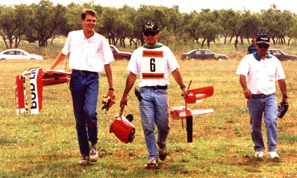

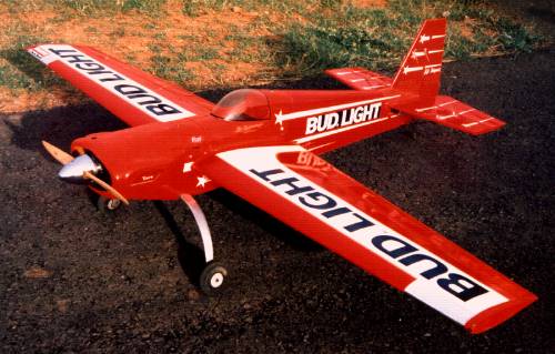

Hola
Estoy de acuerdo, es fundamental controlar las baterias con un cargador adecuado y también cuando unas baterias estan mal, poner unas nuevas... 8)
Como la experiencia, a veces es "El peine que te dan cuando te quedas calvo" aqui esta el resultado de mi"experiencia" con las baterias:
Mi segunda y última participación... :) en la Copa Breitling F3A X Huesca 1997

Hola
El Laser tenia interruptor con leds indicadores y ni por esas, la bateria cascó durante la tabla libre cuando estaba haciendo una rueda de toneles con seis servos trabajando a todo trapo.
Lo mejor en este tipo de aviones es meter doble bateria con un relé que conecte la segunda en caso de fallo.
