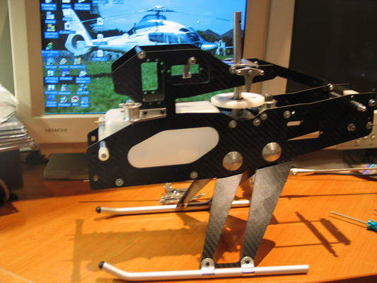

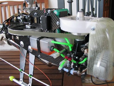

Pues eso, que aqui os pongo unas fotillos de como va el tema.
No sé como volará, pero la calidad del kit es impresionante.

Pues encantado, que motor y escape le has puesto? que paddles?
Aqui te pongo una foto del mio para que se la enseñes a su primo :)
Obiwan.

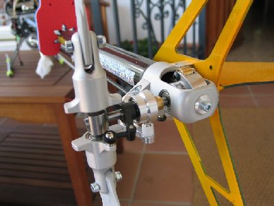

Lo que mas me gusta de ese heli es la posición frontal del motor, y la corona principal, que es una autentica obra de arte. (Deberías sacarle fotos para que los demás la vean!!)
Que envidia me das. :x :x
Manuel.

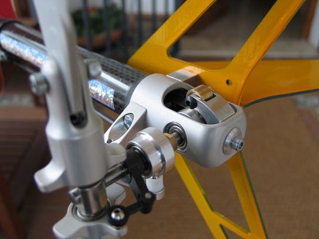

Por Obiwan (A. Conde)
#60146
Hola Manuel,
Si, hablé con Oscar varias veces justo despues de comprarlo, y esa fué una de las razones de pintarlo asi.
Aqui tienes las fotos.
Obiwan

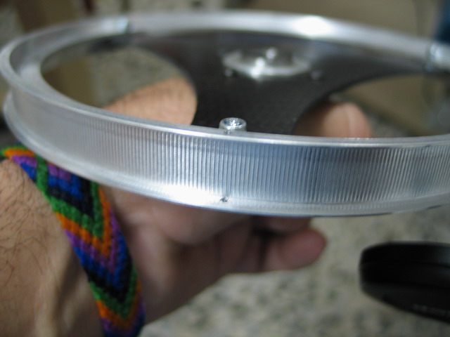

Por Juanjo Munar
#60287
Maestro Ben;

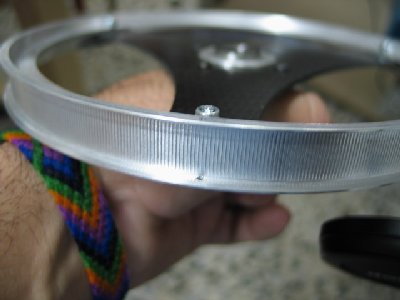

Dime una cosa, es un efecto óptico o mis ojos no me engañas, ¿La corona del rotor, es posible que sea lisa?, ¿No lleva dentado como el de ataque?
Enhorabuena, a parte de que da gusto mirarlo, tiene una pinta de volar....
#60297
Jo Juanjo,
Menos mal que te pongo las fotos de baja resolución y tomadas desde lejos que si no me acertabas la marca de los gallumbos :oops:
Efectívamente, en las primeras versiones era dentada del mismo paso por supuesto que la del embrague, pero pasó a este sistema mas silencioso y de menos vibraciones, pero mas dificil de ajustar. Esta es la foto de detalle:
Obiwan.

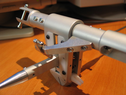

Por ogl
#60889
Bueno, que alegria ver que hay mas "locos" como yo.
En fin, del 3D NT solo tengo buenos recuerdos. Yo volaba uno que ahora pertenece a Manuel y espero que lo disfrute y le haga descarga toda la adrenalina que desee. Estoy de lleno metido en una turbina y el primer sacrificado ha sido el 3D.

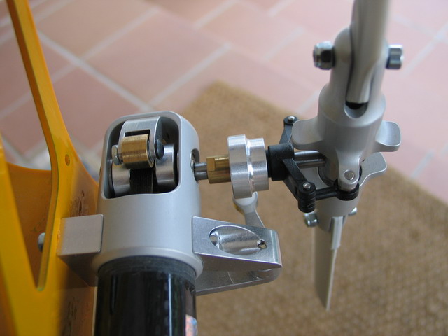

Obiwan, puedes ampliar un poco el detalle de la cola parece una modificacion que no alcanzo a comprender.
Saludos a todos.

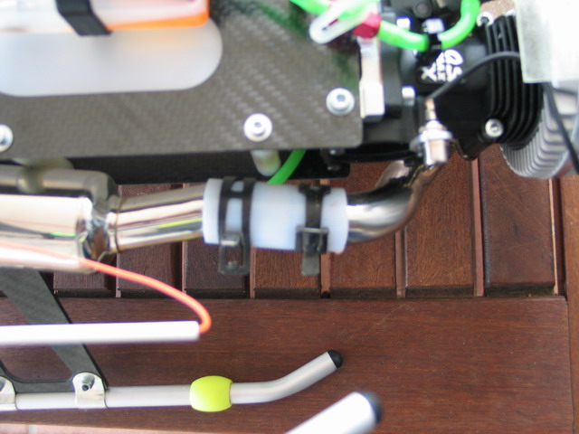

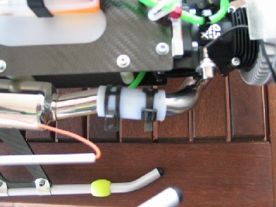

tienes claro lo de los repuestos para el bicho,no es por nada , me gustaria tener a mano un especie de kit crass :cry: ,por si las moscas.
He observado en la foto que tenemos el mismo resonador.
Al loro con el ,si no tienes el manguito de teflon en buenas condiciones,el motor te lo escupe en pleno vuelo :shock: Que me lo digan a mi, al tercer
vuelo casi pasa por las palas. Como siempre ,por si no tuvieras suficiente, mas trabajo para la semana.
#60954
Hola Oscar,
Que tal va todo? Tienes ya tu Wren? :)
Te adjunto las fotos de la nueva caja de cola.
Obiwan
#60956
Hola Manuel,
La mejor forma de solucionar lo del teflón es con las abrazaderas de VARIO como las de la foto.
Repecto del crash kit tengo que esperar a romper , pero imagino que a este heli le hará falta lo mismo que a los demas: Tubo de cola, eje, spindle, flybar... en fin lo de siempre.
Los repuestos los pides por la web, el único engorro es que no acepta tarjetas sino solo transferencia y tarda un par de dias. El envío es por DHL, barato y te llega en otros dos dias. He comprado algún repuesto y la campana de relación 8,3:1 por si me decido a cambiarla.
Obiwan

Por ogl
#61427
Hola Obiwan; ¿como va todo? Veo que bien
Muy interesante la modificacion, en el antigua la guia iba unida a la estabilizadora vertical, esta pieza puede permitir menos daño en la caja en caso de crash.
La wren ya esta probada en bancada, estoy realmente contento con ella.
