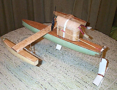

Estos días me encuentro inmerso en un nuevo proyecto: un trasto poco conocido por mi, El Hidróptero, o hydróptero, o hydroptère. Este ignoto trasto, algo parecido a los hidrofoiler en cuanto a las alas sumergidas, aunque con notables diferencias.
El bichejo este es un trimarán de cascos laterales muy pequeños, de cuyas axilas entre estos y el ala que los une al casco central salen unas alas sumergidas inclinadas hacia el centro, que se accionan con bombines hidráulicos o mecánicos para variar el ángulo, supongo que en función de la velocidad o para variar la estabilidad, supongo, pero lo ignoro.
En el extremo del timón hay otra ala perpendicular a este, pequeña, bien recta, bien en ángulo, para elevar la parte de popa.
Estos artilugios se levantan del agua elevándose hasta quedar los cascos en el aire, sustentándose sobre la alas o aletas sumergidas, por efecto hidrodinámico, más o menos estabilizados proporcionalmente a la velocidad. Algo así como el efecto sustentador de las alas de avión de perfil simétrico o semisimétrico, pero de dimensiones muy pequeñas por ser el agua un fluido mucho más denso que el aire, incluso he visto por la red algún hidrofoil con flaps; quizá para aumentar la sustentación o empuje hacia arriba a bajas velocidades. No sé...
Pues bién, he visto vídeos, fotos y demás, pero no soy capaz de hallar una explicación, plano o croquis que me oriente.
En una revista MRB francesa he encontado un artículo y plano de uno de estos, pero el autor declara al final que no llegó nunca a elevarse sobre la superficie, como se aprecia en las fotos.
Estoy en que para levante de proa las alas no solo deben estar dispuestas formando más o menos angulo hacia el centro y abajo, sino que deben estar dispuestas con cierto grado de convergencia. He hecho pruebas a mano, en la piscina, y de mi observación deduzco esta cuestión. Así que lo que he montado, y luego lo he deshecho para dar esa convergencia. El invento levantaba fácilmente de popa, mientras la proa nada de nada. En ese momento estoy ahora.

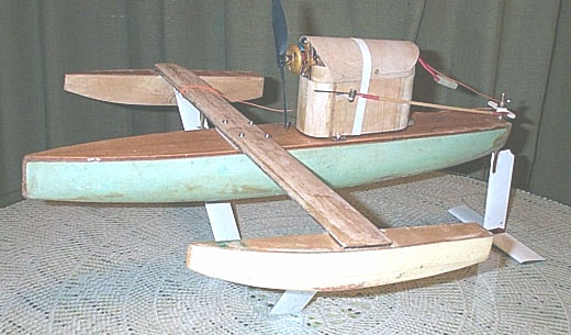

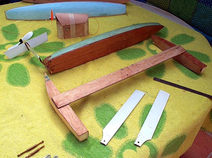

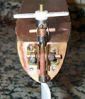

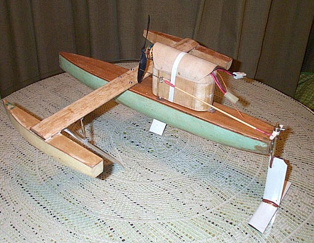

En las fotos muestro algunos elementos del invento,cascos de foam reforzados con epoxi y fibra de vidrio, flotadores, alas centrales (palas de rotor de heli, de 32 mm.,perfil simétrico), caja de motor, pila y demás electrónica.Así como tensores para variar la inclinación e inmovilizar las alas. La caja que fijaré al final para determinar el centro de gravedad a efectos de cabeceo con el empuje de la hélice. Pues mi intención es en principio hélice aérea para las pruebas hasta controlar "la levantá", luego vela, que es lo mío.
Olvidaba reseñar que el timón, que lleva un trozo de ala pegado con unos 5º de incidencia, perpendicular en el extremo sumergido,permite variar su posición basculándolo adelante y atràs, mediante un simplísimo mecanismo atornillado a popa, por si fuese necesario variar ese ángulo. El mecanismo es eso que hacemos para calzar las bancadas de los motores para compensar el torque del motor en los aeromodelos.
Si alguien está versado en estos barcos, y quiere echarme una manita, pues bienvenido y mis agradecimientos.

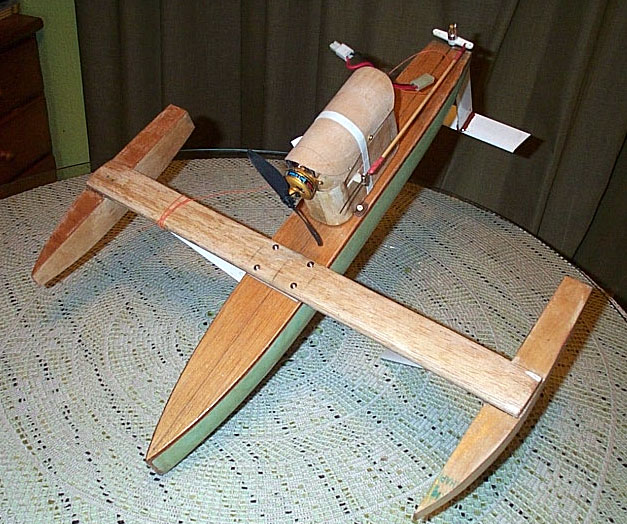

Bueno, pues ya montado en plan precario, sin pintar, aunque sí perfectamente impermeabilizadas todas las piezas, el prototipo ha tocado agua.
La primera en la frente: torpe yo, utilicé un Jamara de escobillas 280, lipo de 2S, observo que falta empuje con una helice 5x5, así que la sustituyo descuidadamente por otra lipo de S3, ¡y zas! sobretensión, porque este motorcito llega hasta 6 volt o poco más, así que se encendió como una bombilla, muerte súbita por calentón. Venga, ahora instalo un Axi 2204/54, el "lenteja", 1400 rpm /volt. La hélice es insuficiente, vaya! pues pongo una 6,5x5, ahora ya si tira del invento holgadamente con la lipo S3.
En una alberca de menos de 5 metros es dificil tomar aceleración y no estampar el modelo contra la pared de enfrente. Asi que lo pongo contra el extremo opuesto mirando hacia mi, "piso" a fondo y espero atraparlo con la mano libre.... Jo! arranca y hunde el morro frenándose, levanta la popa... fracaso. Hago varios intentos variando el ángulo de las hidroalas. Nada, a cual peor!
Ahora toca meditar sobre lo observado. Supongo que si levanta la popa puede ser debido a que el ala del timón tiene demasiado ángulo positivo. Recurro al mecanismo de inclinación del timón y tras varios nuevos intentos noto que la cosa mejora, pero no lo suficiente; asi que desmonto el ala del timón, rectifico el asiento de encaje y la dejo perpendicular, es decir, incidencia cero.
De nuevo al agua, lástima de que las carreras sean tan cortas; pero noto con alegría que despega parejo un par de centímetros. Vuelvo a variar el ángulo de las hidroalas, observo fugazmente que sobre los 45º parece mejor el comportamiento. Pero claro, en tan cortísima carrera, a tan baja velocidad, es imposible hacer una diagnosis certera, así que mañana voy al embalse a ver si lo consigo, que lo conseguiré.
En esta dirección he encontrado algo, pero el autor omite deliberadamente detallar lo más importante, como las incidencias o convergencia de las alas, entre otras... en cierto modo es respetable y hemos de convenir que, el que quiera, que se lo curre, o pague por ello. http://hydro-fly.ifrance.com/hydrofly/hydrofly_an.htm

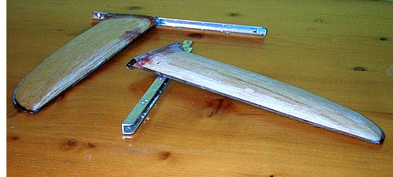

Ya estoy metido en la faena de construir otras alas, pero esta vez en lugar de palas de rotor de heli van en balsa reforzada con FV con un fino acabado muy deslizante, de planta próxima al ala se mosca como las de los antiguos aeroplanos de los años 40 y 50, con el borde de ataque casi recto y los marginales y salida con elegantes y suaves curvas, y de perfil plano-convexo, de ala muy sustentadora; la idea es que en la cara extradós haga sustentación o turbulencias que frenen, al haber más recorrido del flujo laminar, mientras que por el intradós el recorrido será más rápido y limpio. Digo.. luedo ya veremos.
Así que estoy firmemente decidido a desvelar los "misterios" de estas bestias de agua hasta donde pueda llegar yo solo, pues al parecer no es una cuestión muy popular, sino altamente desconocida, a juzgar por el silencio que he recibido como ayuda hasta la presente. Lo ideal sería formar un grupo de aficionados que se involucrasen firmemente en el proyecto, intercambiando sus logros y observaciones.

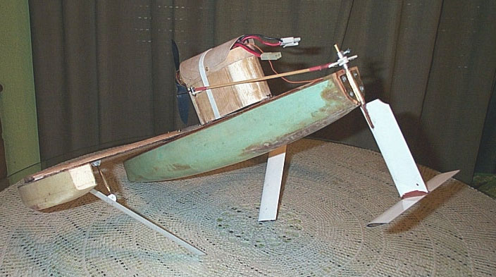

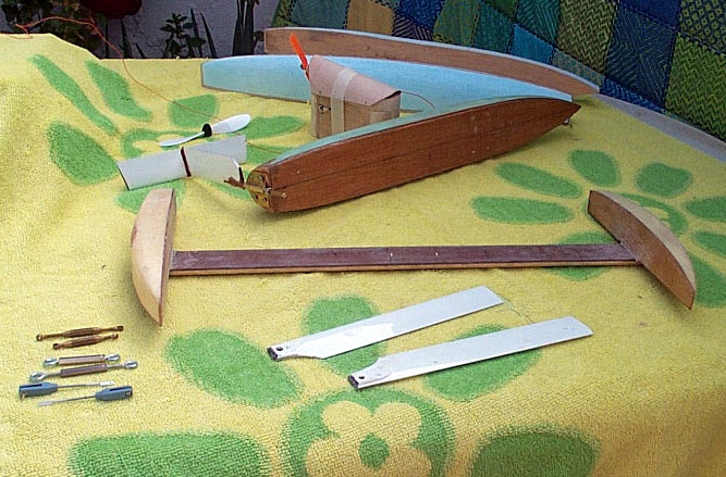

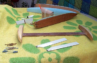

En las imágenes que siguen, ya montado el artilugio, se puede observar que no está pintado o decorado, ni falta que hace de momento, y que la caja de motor, la traviesa de los flotadores y la placa sujeta-timón van sujetas con tornillos que facilitan el quita-y-pon para poder cambiar de lugar, o calzar con facilidad... eso que llamamos reglajes patateros. Supongo que la distribución del peso y la posición adelante-atrás de las alas es importante, además de las incidencias, habiendo un punto en que el comportamiento es el más eficiente. Por ello, estas nuevas alas irán enclavadas en un miniperfil de aluminio, en U, fijado a la cara lateral interna de los flotadores (que por eso la hice plana y recta), para poder desplazarlas y fijarlas longitudinalmente con toda facilidad. Téngase en cuenta que de momento este cacharro no es sino un banco de pruebas, de aspecto muy rudimentario, luego ya habrá tiempo para florituras y exquisiteces... Ya se que el aspecto deja mucho que desear, más bien parece una especie de Kon-tiki del legendario Thor Heyerdahl que un moderno y supuestamente rápido tri-foiler... llegado el momento, habrá una bodega donde alojar los mecanismos vivos, excepto el motor aereo o vela, que obviamente tiene que estar fuera. Y que los cascos serán extremadamente estilizados y ligeros.
En fin, de momento sigo y ya veremos... espero no acabar pegándole fuego, al esilo Hernán Cortés.

Hola Lamain, si de popa se levanta sobradamente, pero de proa no levanta haz lo siguiente:
Suelta los 4 tornillos que fijan el brazo con los patines y adelántalo 5 cm hacia proa. De esta forma un mayor porcentaje del peso caerá sobre el foil trasero y menos sobre los foils delanteros.
Dale cirta convergencia a los foils delanteros (1-2º cada uno hacia dentro).
En cuanto al aspecto, los cascos no deberían ser redondeados como una canoa, sino tener redientes como el casco de un hidroavión ó los patines de un hidroplano. Pero eso es para más adelante, lo primero es conseguir que se levante, luego ya lo optimizaremos.

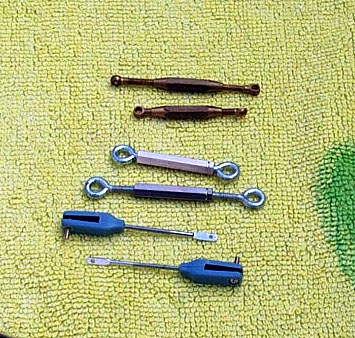

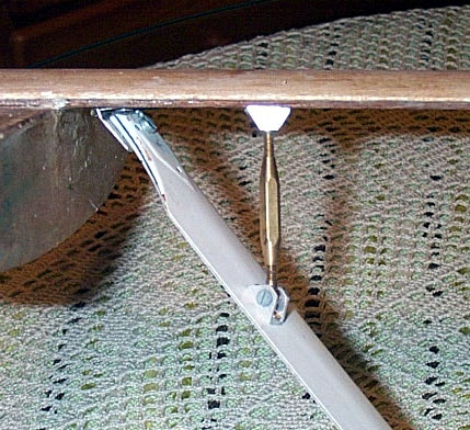

Accioné los tensores hasta obtener el máximo de abertura, es decir más verticales, distanciando los extremos del casco central. Oh maravilla! con toda suavidad, medio gas, levanta proa elegantemente unos 6 cms deslizándose a buena velocidad, la popa menos levantada, por lo que hay que retocar el ángulo de incidencia del ala de timón, con lo que aquí Sukoi, has dado en el pleno. Si bien iba un poco caído de estribor, debo revisar que las dos incidencias estén iguales. Lástima que los tensores no me daban más alargamiento para abrir y separar más las palas.Modificaré esto.
Tambien ha observado que las respuesta al timón es enérgica,haciendo el giro cerradísimo,casi como un derrapaje,por lo que hay que manejarlo con extrema suavidad y curvas más abiertas a alta velocidad.; en respuesta al giro muy cerrado se caía hacia el lado exterior del giro, pero el flotador correspondiente evitaba el vuelco al entrar en flotación, sin clavarse ni frenar bruscamente. Ahi es donde entra en funciones el hacerles un rediente, para evitar el freno que pueda haber y romper la adherencia. Genial!
Mañana, si el tiempo no lo impide, volveré con el timón arreglado para poder jugar con incidencias facilmente, y también adelantaré flotadores y palas atornillando más a proa, ah! y retocaré la incidencia del motor, seguiré por tanto vuestras recomendaciones, que os agradezco.

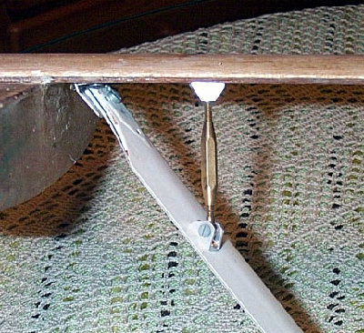

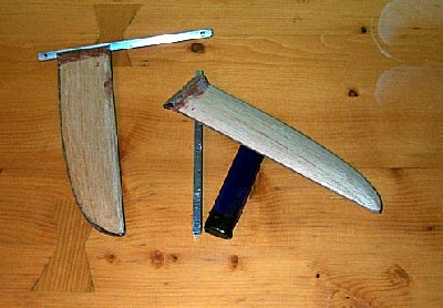

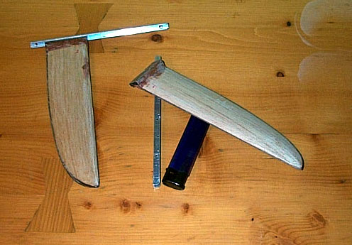

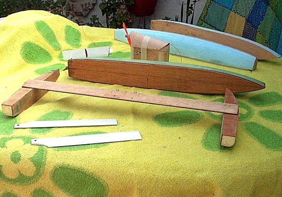

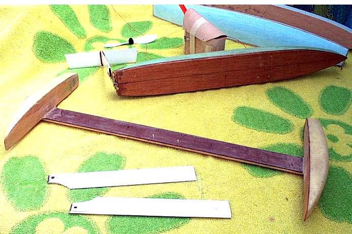

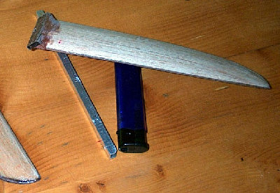

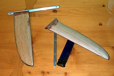

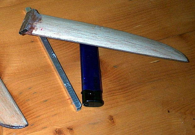

Aquí pongo una fotillo de las nuevas palas y sus fijaciones. Son plano-convexas, y más finas al fial. Estas vas encajadas en unos perfiles de alu en U, atornillados a la cara interna de los flotadores; pueden deslizarse adelante-atrás y se fijan con unos finos pasadores. Están hechas sin incidencia, a modo experimental, he visto un modelo que los lleva neutras, aunque será muy sencilla darles esa convergencia si hace falta. Por otra parte, son mas anchas que las palas actuales y no tan largas. Pero van a 45º fijos, sin posibilidad de variar. Ya construiré algo para darles ese movimiento si veo que es necesario o no rinden.
En resumen, me siento muy satisfecho porque he obtenido más de lo que mis expectativas me dejaban entrever.

lamain, yo no jugaria tanto a conseguir un perfil sustentador (muy concavo/convexo) como a conseguir un perfil liso y con poca resistencia al avance en el agua, la sustentacion se la dara el desplazamiento en ella (por el angulo que tenga relativo al deplazamiento) la diferencia mas notable entre el agua y el medio aereo para estos perfiles , es que el agua no es comprimible , por lo que el perfil del ala no se comporta igual :oops:
#941436
No se, Sukoi. En este tema voy a palos de ciego, pero si sabemos que las orzas y los timones siempre tienen un perfil o sección biconvexos. Además en la revista MRB francesa, en el número 507, de Feb-2006, viene incluido un plano completo de un Hydróptero.
Al final, el autor,no hace mención de como navegó; pues cuando no eran las algas flotantes era una avería en un servo, o exceso de viento, etc.
En este bicho, los foil no tienen ninguna incidencia, están con una inclinación de 45º, aunque son movibles, tienen varias láminas finas a modo de crestas perpendiculares al borde de ataque, que bordean hasta el borde de fuga. Me explico: como una arandela encajada en un tornillo, siendo el tornillo el foil y la arandel la cresta. Y, por último, en el extremo libre, el de abajo, de cada ala, esta hace un quiebro hacia abajo, a modo de dos pequeña orzas verticales. Por otra parte, son anchas y no muy largas. Eso es lo que observo.

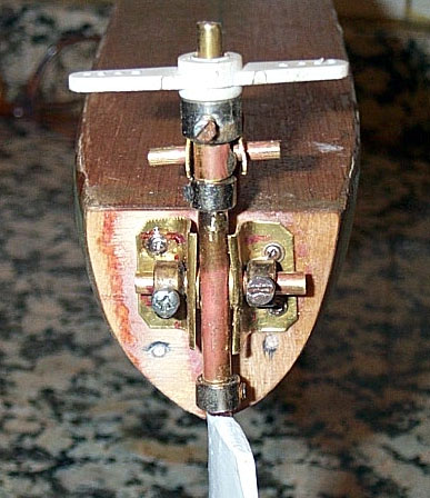

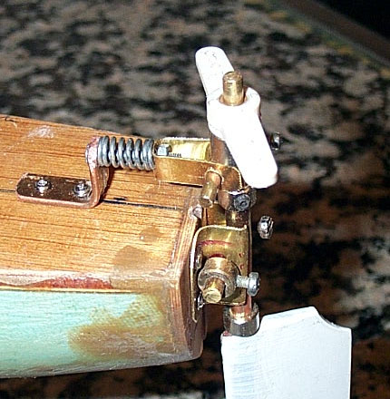

De momento ya tengo listo el mecanismo basculante del timón para variar la incidencia de su ala sumergida. Es progresivo en función del avance o retroceso de una tuerca accionada por un tornillo M2,5 y muelle de freno y blocaje... Tiene además la particularidad de que se puede bajar 2 cms y subir otro tanto por si sobrase o faltase calado...bueno, ya lo vereis. Es muy simple y muy patatero. La acción es semejante a la de un cardan o trócola.
Cada vez que se modifique la inclinación del timón hay que trimar el servo pues este quedaría ligeramente girado a uno u otro costado ya que la varilla de mando quedaría larga o corta. o modificar la longitud de la varilla de trasmision.

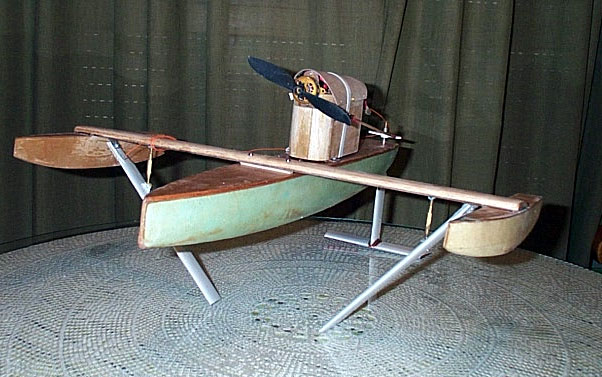

Bueno, pues esta mañana de sábado, tras pasar unas horas en la pista de vuelo probando un nuevo electro-deprónico especialista en hacer la cabra, a eso del medio dia mi colega Jero, muy interesado en el proyecto "hydroptère" y yo nos hemos bajado al club de vela, al embalse del Cubillas, que apenas distan un cuarto de legua. Jero es un tipo con la cabeza llena de buenas ideas y una fuente inagotable de recursos.
Una vez echado el pato al agua, con apenas un poco de gas, ...buááá!! la proa tiende a picar abajo. Aquello tenía pinta de submarino iniciando la inmersión.

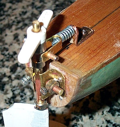

Venga, despacito "pa" la orilla y a accionar el tornillito de inclinación del timón. Al agua patos de nuevo y otra carrerita. Vaya, ahora levanta de delante pero la popa nada, es como una lancha vulgaris. Vamos, destornillador y otro par de vueltas en sentido de antes. Nada de nuevo. Otras dos vueltitas nuevamente al jodido tornillo, al agua... y... qué guay!!! El Jero bailando la jota; yo en plena hemorragia de satisfacción. Se ha levantado elegantemente y ha andado a buena marcha separando el casco unos tres cms de la superficie. Una curva cerrada y tiende a caer del lado de fuera llegando a sujetarse cuando el flotador toca el agua. Venga, las curvillas muy abiertas o a menos velocidad. Carreras arriba, carreras abajo y casi perfecto. Una gozada!! de verdad. Hemos notado que levanta ligeramente más de babor. Comprobada las incidencias, este foil tiene un poco más de incidencia que el de estribor, pero como las bisagras están fijadas con dos tornillos y la hora de comer se echaba encima, no gustándonos llegar tarde y comer arroz con gritos, recogemos y quedamos citados para mañana domingo.
Pondré las bisagras con un buen tornillo y arandela blocante para poder girar (y fijar firmemente luego) en un sentido y en otro ese pelín de de ángulo que falta, o sobra, tanto a una como a la otra pala, hasta dar con la posición óptima.
De acuerdo con vuestra recomendaciones previamente he avanzado los flotadores unos 4 cms y calzado el motor, dándole un par de grados de incidencia positiva. Entre esto y lo otro el resultado ha sido un éxito.
Mañana sacaremos, si somos capaces, un pequeño vídeo como testimonio del comportamiento del Lamaindrótero. Hi,hi!! Para que vosotros que tanto habéis apoyado este proyecto también sintáis la satisfacción que producen estas pequeñas cosas. Os animo a construir un bichejo de estos, no tiene problema. El problema es cuando el resultado se convierte en un fracaso estrepitoso.
Así se termina la primera fase, luego viene hacer lo mismo pero con vela. Uf! Ya veremos qué pasa.

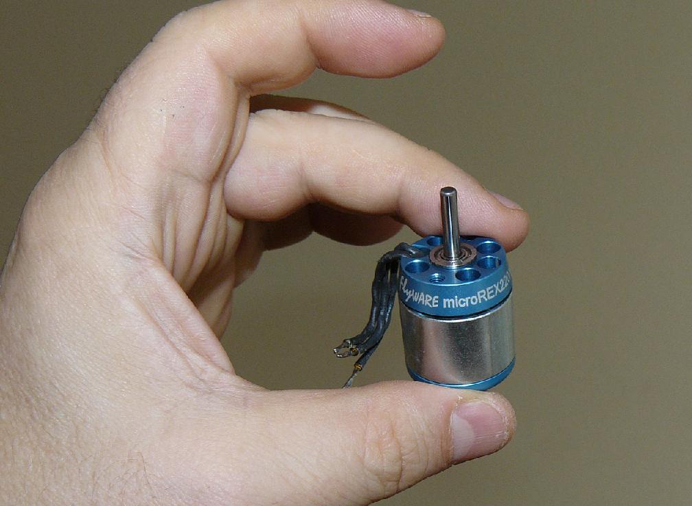

Pues en lo de la motorización puedo ayudar para que tenga más potencia sin aumentar el peso. Si me dices los elementos que lleva, te hago alguna sugerencia.

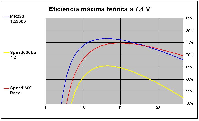

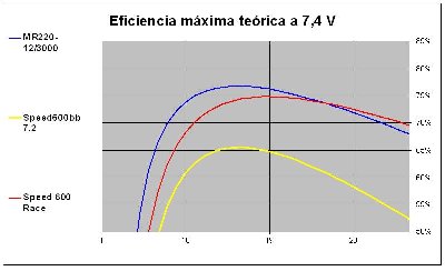

Para modelos exigentes, calcula el doble de peso en motor que en LiPos. Mi propuesta:
- motor microRex 220-12/3000 (32g)
http://www.a2tech.eu/brushless/microREX-Series001.html
- LiPo 2S Rhino 40C (75g) http://www.hobbyking.com/hobbyking/stor ... ipoly_Pack
- Variador Himodel Professional 25/30A (22g)
http://www.himodel.com/electric/HiModel ... l-18A.html
- Helice tripala GWS 6x3" (radio=7,62cm)
http://www.himodel.com/plane/GWS_6_x_3_ ... _2pcs.html
Tu sistema produce típicamente 6A x 11'1V = 66,6 Watios y mueve una helice 5x3" a 15540 rpm
Mi sistema produce típicamente 14A x 7,4V = 103,6 Watios y creo que moverá una hélice 6x3" a 21800 rpm
Eficiencia Máxima Axi=67% --> 45Watios trabajo (21,6Watios calor)
Eficiencia Máxima microRex= 76% --> 78,7 Watios trabajo (25 watios calor)
--> tenemos un 75% más de potencia disponible, con el mismo peso total!
Por algo es el motorcillo que he elegido para hacer mi micro-hydro jeje.

¡Alucinante cacharrito! pero está claro que la incidencia de las alas es absolutamente crítica.
En cuanto a potencia, si consigues trimarlo bien, tiene suficiente: cuando consiga levantar de los dos lados al tiempo aumentará la velocidad.
He visto que casi vuelca al salir un ala del todo, si fueran más cortas disminuiría ese riesgo, pero necesitaríamos más potencia en el motor.

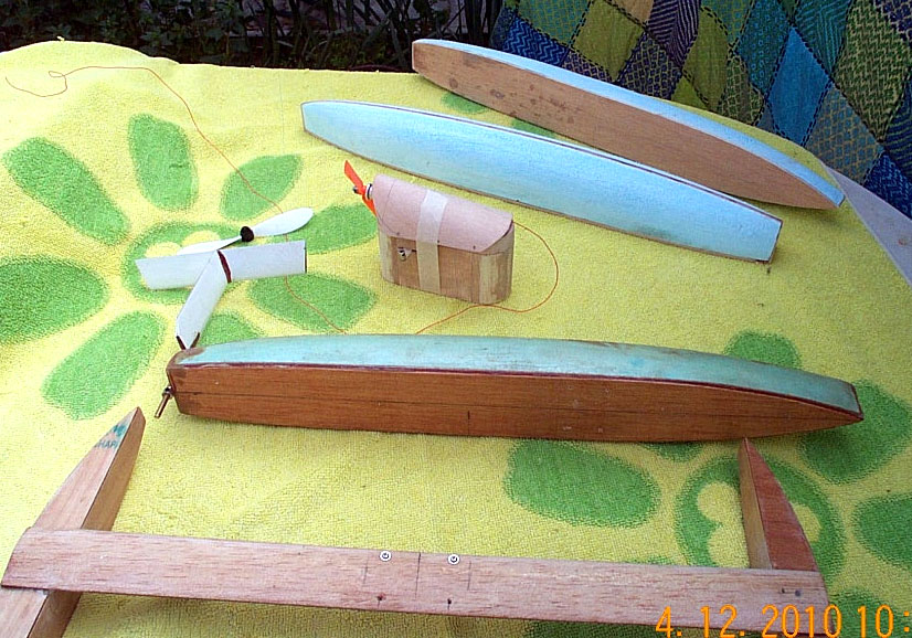

Bueno, eso es lo que hay
Esta mañana se ha comportado mejor con las nuevas alas de PVC, pero sigue cargando a un lado.
Creo que si sustituyo el larguero de los flotadores por otro más largo y más ligero mejorará la estabilidad; he revisado el largo de ambos brazos y el equilibrio, estando iguales. Si, como bien dices, el reglaje de los foils es muy crítico; soy muy cabezón, y te aseguro que conseguiré la estabilidad necesaria, luego pasaré a la vela, que es hacia donde miro. Ya estoy diseñando otros flotadores más finos y largos. Y otro juego de alas.
el PVC utilizado es algo fino, y por tanto poco rígido; necesito algo más "tieso"
Eso es todo, celebro que te haya gustado
Lamain
#947905
Pensaba decirte que usaras palas de helicóptero, pero son un poco estrechas (3 - 3,5cm).
Probablemente haya que hacerlas de plancha de carbono más ancho y algo más corto (menos torsión), pero sale caro.
El aluminio de 1,5 mm puede ser otra opción, o cubrir con fibra de vidrio-epoxy madera de balsa de 1,5mm atrapándolo entre dos cristales encerados y con peso encima.
Ya veremos qué se te ocurre. :wink:
Por lamain
#948059
Hola Pirata
Efectivamente las primeras palas eran de heli, de 35mm de ancho, pero las bisagras malísimas, con holguras y muy debiluchas.
Las segundas en balsa forradas de fibra de vidrio y epoxi; quizá las hice pequeñas, no sé...aunque el sistema de sujección era muy bueno, pues permitía graduar la inclinación y la convergencia. Tras varias pruebas no mejoró.
Terceras palas, las he construido en PVC de 1,5mm doblado con calor: de los flotadores salen verticales hacia abajo, luego doblan hacia dentro en ángulo aprox. de 45º y al final doblan hacia abajo, a modo de pequeñas orzas; con estas el comportamiento ha sido el mejor (no hay video), lo interrumpí en lo mas interesante por quedarme sin corriente en el Tx, pila de lipo, ojo!! Tenía prisa y hube de abandonar.Pero por lo que vi, he decidido lo siguiente:
-Enderezar las palas quitando esas pequeñas orzas.
-Alargar 6,5 cms el brazo central, separando así los flotadores y las palas. Quizá permita más estabilidad lateral.
Ambas cosas ya están hechas. La fijación permite también dar incidencia e inclinación (los flotadores en su cara interna tienen una convergencia de 2-3º. Calcula, su longitud es de 19 cm, la separacion atrás 3-4 mm mas que delante.)
Parece que este PVC de 1,5mm es suficientemente rígido. En todo caso hoy he conseguido un poco de grueso 3mm.
Y ahora a esperar la nueva escapada al embalse.
