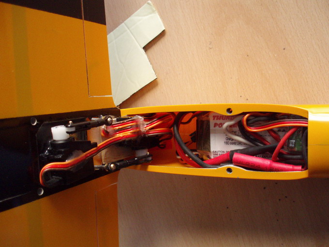

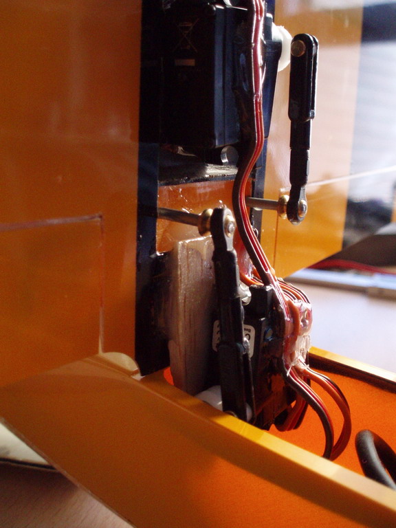

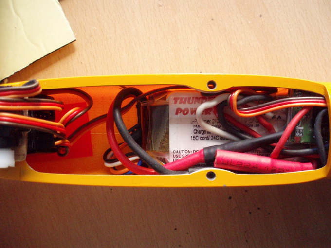

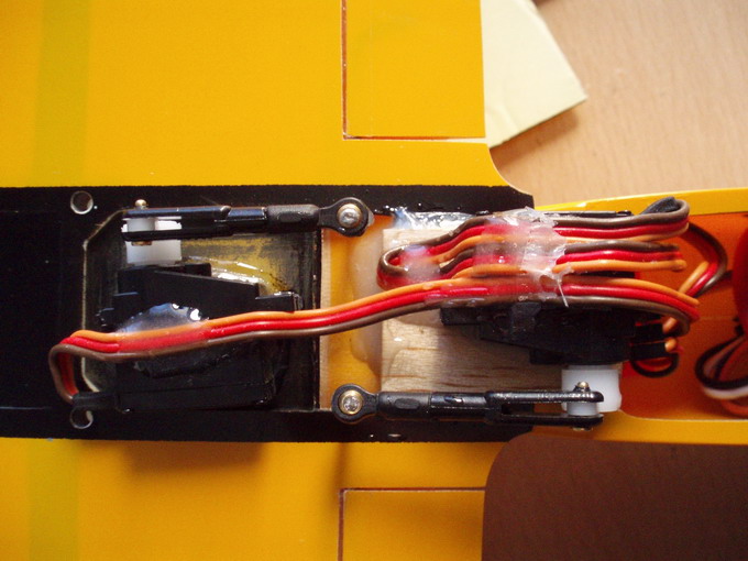

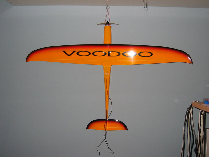

Para montar brushless+li-pos en este modelo hay quien modifica un poco la posición de los servos, porque el espacio para las li-pos está justo. Te adjunto una foto para que lo veas. No obstante tienes bastante info de este modelo equipado con brushless en el foro de rc-groups.

Voy a intentar poner unas fotos del interior porque se convierte un un trabajo de relojero suizo conseguir meter dentro los servos, la lipo y el regulador.
