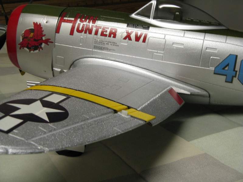

Por probar que no quede :D :D Mejor el tipo simple y con poco ángulo al principio para empezar a probar en vuelo. Luego, lo vas aumentando hasta conseguir el ángulo más apropiado. En intradós te va a actuar también de freno y con este tipo de avión ligero igual la cosa no funciona muy bien y el avión se desestabiliza demasiado. En mi P-47 de 1024 mm de envergadura es lo primero que instalé (estaba preinstalado a falta de servos y bisagras). Va muy bien para aterrizar con poca velocidad en pista. Con hierba y bachecitos la cosa se agradece..

Una detalle de foto del flap bajado:
