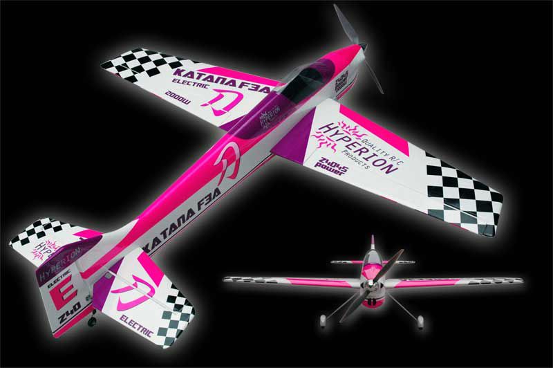

hombre tienes katanas y extras de 1.70m electricos, pero suelen ser caros ( de 150 a 300)y son de un golpe. aterrizan bastante bien con exponenciales. pero devido a su estructura de palitos... son fragiles.
otra seria coger un glow y pasarlo a brushless, con motor de himodel o unitethobbis saldria mas varato, pero eso sale caro devido a las baterias.
en mi opinion si te parecen precios excesivos.
de esta he oido maravillas, es de hiperion

Gracias, MIQUEL
¿ alguien tiene el Hyperion Katana F3A ?
Aunque me parece que se va bastante de precio, pues solo el avión vale unos 300 euros...

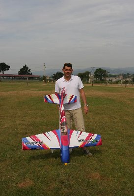

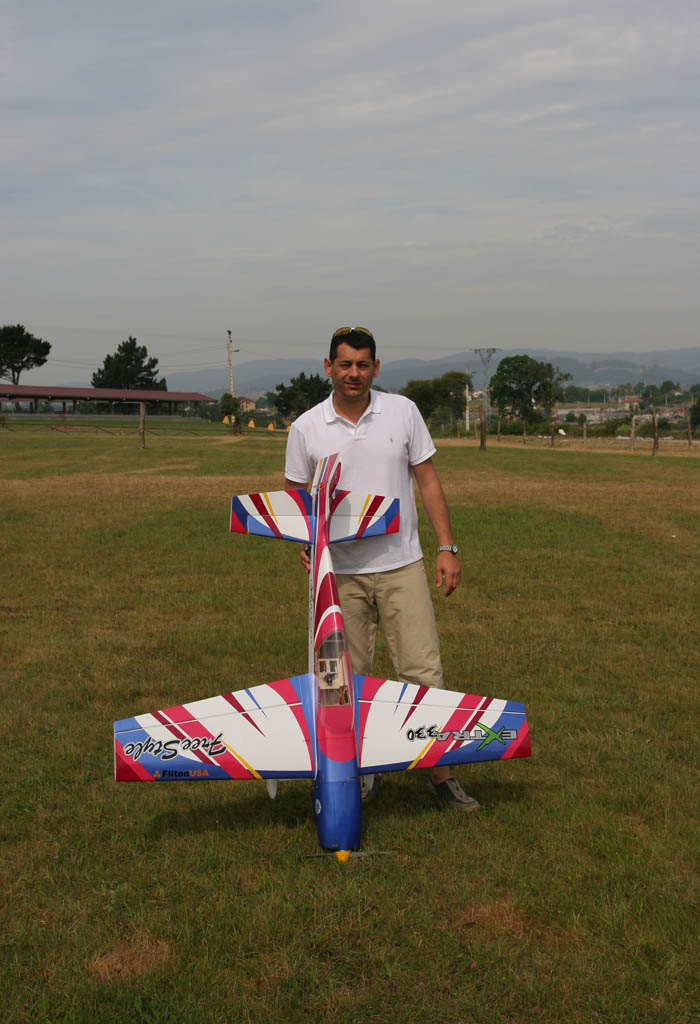

Buen avion,con un 4130/16 de AXI y 6S con una APC 16X10 o 17x10 vuela sobrado,con esta configuracion no es un avion de velocidad pero trepa hasta que no lo ves y despega en 5 mtrs,y el aterrizaje cortas gas y aterriza solo,es muy noble,es muy guapo y un poco caro,altamente recomendable.

Hola, Juan
Gracias por tu respuesta, según se aprecia en la foto el avión está muy bien, pero creo que sale algo caro...
(si alguna vez piensas venderlo, ya tienes un comprador, jejeje)
