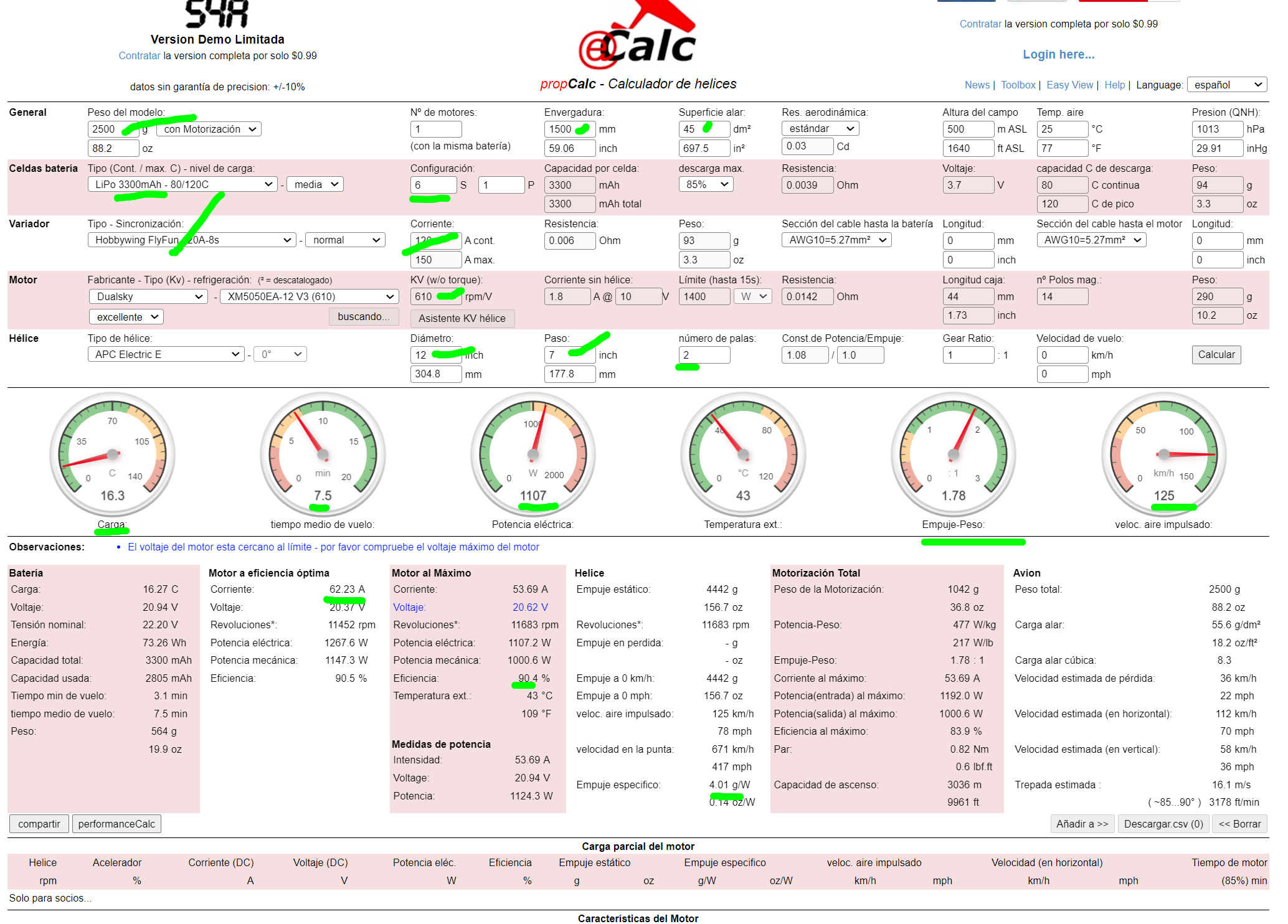

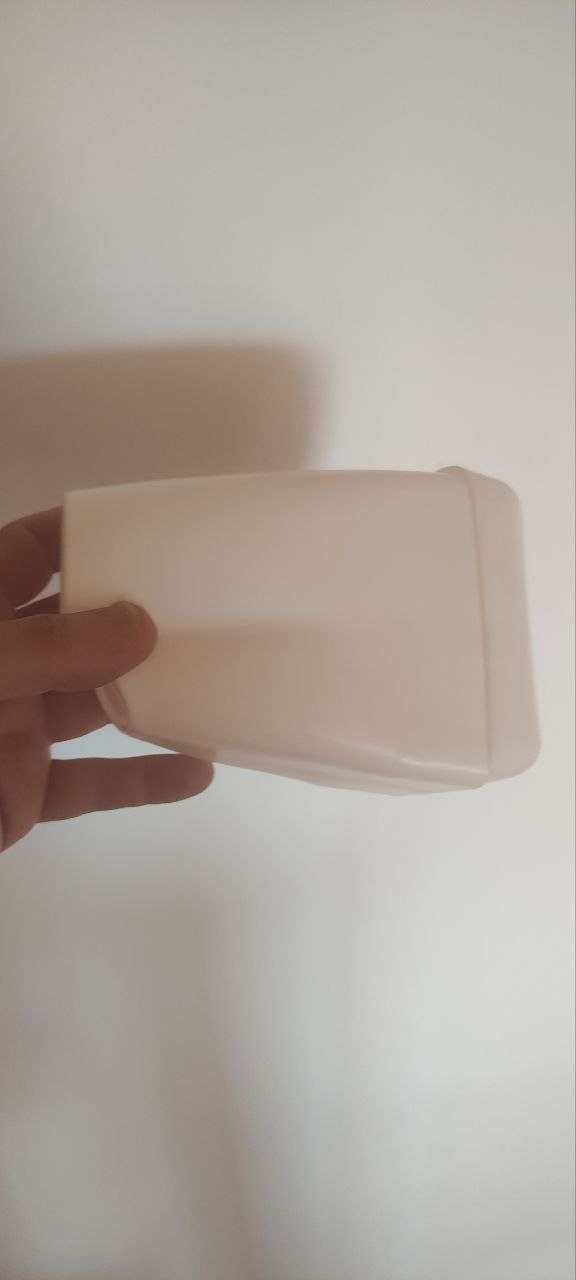

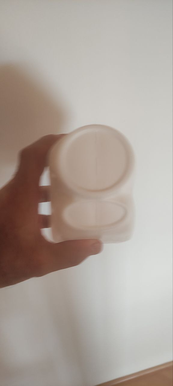

Roberto, yo lo que haría primero es ver bien, si te entran esas dos baterías (conectadas en serie) paralela la una a la otra bien pegadas detrás de la cuaderna del parallamas del motor e intentar conseguir algo que simule el peso de 200gramos del motor y su bancada extensible para motores eléctricos que te lo aleja hasta el punto deseado, para ver si no necesitas lastrar demasiado. Que yo creo q no será tanto. Y si es asi.. quedaría en un peso de vuelo ideal.
Sigo con el motorcalc mirando que configuración kv/ helice, para un vuelo tranquilo de unos 1000-1300W a 16000RPM contando que un OS 46AXII eroga 1,63 HP o unos 1214.38 vatios a unas 16000RPMS
No se a vosotros, pero a mi me salen las cuentas por todos lados. Falta comprobar que se contienen los pesos sin lastrar demasiado y determinar motor y KV.

2.- Recibo la bancada adaptable y simulo peso de motor para ver cuánto debo de lastrar.

Pues ej`que no lo tenía tan claro hasta que me he puesto manos a la obra en el "ecalc" y veo q salen las cuentas teóricas y nunca esta de mas una segunda tercera y cuarta opinión y uno sabe aceptar y agradece siempre un consejo.

.Las Ecalc son muy bonitas, pero solo son una ayuda , pondria la configuración de Ernesto, el calmato es muy parecido al tri 40. Aquí hemos electrificado modelos parecidos a 4S de 600W o menos y sobra.

Rober, indiqué que no volvería a intervenir pero me quedo con tus formas. Info sobre el motor que refiere Ernesto, te paso las constantes para que el "hombre que calculaba" haga sus números :lol:
DYS 3548-4 1100Kv 3S-5S
Corriente sin carga: 2A
Resistencia: 0,0219 Ohm
Peso: 5,7oz
Hélice: APC ThinE 11x8/12x6 (mejor)
Baterías: 3S2P 2600mah (tus baterías)
Variador: 60A
Asumiendo peso en orden de vuelo de 2,6Kg, algo más pesado que el Calmato de Ernesto porque el TRI es un ARF algo antiguo y con los materiales y accesorios es más pesado. Con esa motorización resulta un ratio 0,74:1 a 90% de aceleración o 72% y sobre los 10min (unos 60Km/h de velocidad promedio). El ratio de 0,74:1 (350W) es casi excesivo para un entrenador partiendo de la base que lo estandar es 0,5:1 y con el estandar haces casi todas las maniobras que quieras.
Si optamos por la teoría que debería seguir el "hombre que calculaba" para salir de sus escenarios de ficción, 100W x libra (454gr) tu avión está cerca de 5,4Lbr (2.451Kg GLOW) en teoría no necesita más de 500W para ser un trainer de carreras, pero para ir sobre los 350W debes usar mínimo 4S y sobre los 900W 5S. Puestos en ese escenario lo más realista es montar motores sobre los 42mm de diametro y quedarse con la potencia real de un .46 glow.
Con la motorización y baterías que te indican Ernesto y Charlie tú avión sale en orden de vuelo en 2,55Kg, entre el DYS y el Emax que refiere Charlie son casi lo mismo aunque el Emax es más versatil por los tipos de montaje que ofrece y la calidad de AMBOS es la misma, la diferencia en precio del Emax es por la cantidad de accesorios que trae para las diferentes instalaciones.
NO HAY MISTERIOS NI MIEDO A LOS VOLTIOS, lo que sobra es experiencia y sentido común, me refiero a Charlie y a Ernesto. 😬

Para todo hay LIMITES, en el caso de los eléctricos uno de los limites es el numero de RPM (notese que no refiero Kv), por ejemplo, la constante MAXIMA para una hélice ThinE de BUENA CALIDAD (APC) son 150.000 RPM y para estimar las maximas RPM de una hélice electrica tipo ThinE es:
RPMmax=150.000/diametro hélice
Asumiendo una 12x6 obtendríamos:
150.000/12"= 12.500 RPMmax..... A más de 16.000 creo que indicó "el hombre que calculaba", no ?
65.000 para una SlowFlyer (SF)
120.000 para plegables
190.000 para GLOW
Si las hélices son de carreras (racing) y dependiendo del material entre 8" y 9" = 225.000 ..... Cualquier hélice china dificilmente llega a la mitad de esos números.
A mayor tamaño de hélice MENOS RPM aguanta y viceversa, de ahí que a menos Kv hélices más GRANDES porque resultan menos RPM aumentando el par y el empuje ..... Es física basica.
Vne= Velocidad a no exceder, TODO avión tiene PARAMETROS de DISEÑO, los dos más importantes son la velocidad de pérdida o STALL = Vs y la Vne por no referenciar el máximo peso de despegue = Mtow lo que obviamente aumentará la Vs y disminuirá la Vne ..... Si se sobrepotencia cualquier vehículo es para hacer que ? Creo que "el hombre que calculaba" lo indicó anteriormente :?
En teoría los entrenadores actuales tienen una Vne de 115Km/h (72Mph) ..... El tuyo quizás aguante un poco más
Debido a la insistencia lo mejor sería que hagan una prueba de error, metanle un motor para EDF de 90mm con una hélice 9x5,5 y evaluen los resultados ..... Un motor de ese tipo les dará los parámetros que "el hombre que calculaba" quiere, en ese punto es solo cuestión de ver que sucede primero, si prenden en fuego las baterías o el avión se desintegra en el aire. Por referencia https://www.rcjetshobby.com/en/moteurs- ... 15432.html
(56.92 KiB) Descargado 91 veces
