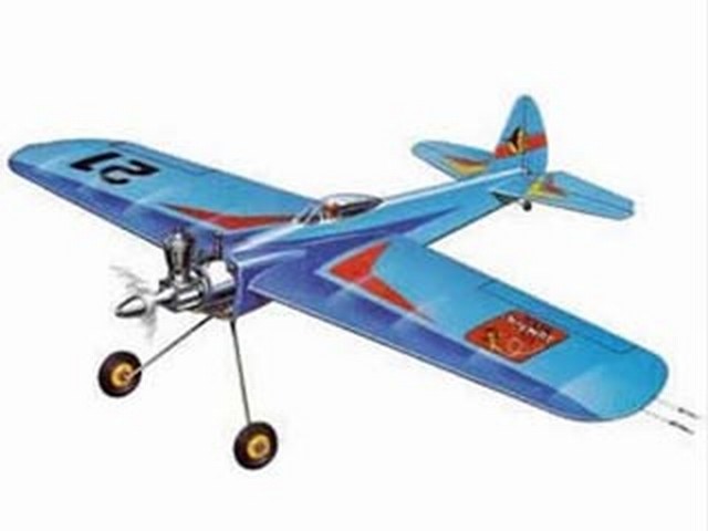

Buenas tardes,

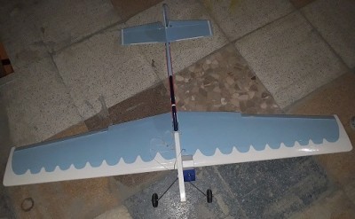

Les voy hacer una pregunta ¿Se puede electrificar un yeyito? Es que me han dado sin motor ni servos y me pregunto si alguien lo ha electrificado.

Es un yeyito rc nunca ha volado. Este hombre lo tuvo colgado. Le puso patín de cola. Las alas no se como estaran. Lo construyo y lo colgó. No tiene servos ni nada de electronica. Su peso así como esta es de 770 gramos.
Los compañeros de club dicen que es un avión nervioso, sobre eso no os puedo decir nada.

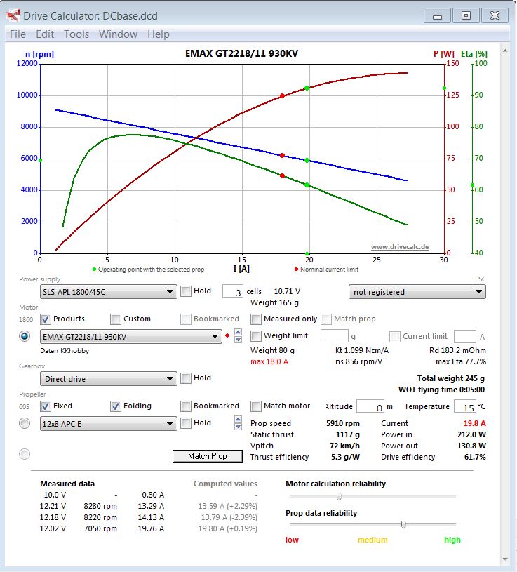

Lo he metido en Drive Calculator, con hélice de 12"x8" y una batería 3s 1800mAh 45C sale un empuje estático de algo más de 1100g, velocidad máxima 72km/h, y consumo de unos 20A. 5 minutos de vuelo a todo gas, que serán por lo menos 10 minutos si te cortas un poco. No tiene mala pinta.
Para la batería yo esperaría a ver qué peso te pide para centrarlo; los Thunder Tiger andan por 350g, el GT2218 pesa como la cuarta parte, 80g... igual le puedes meter hasta una 3000mAh, pero subirá el peso.

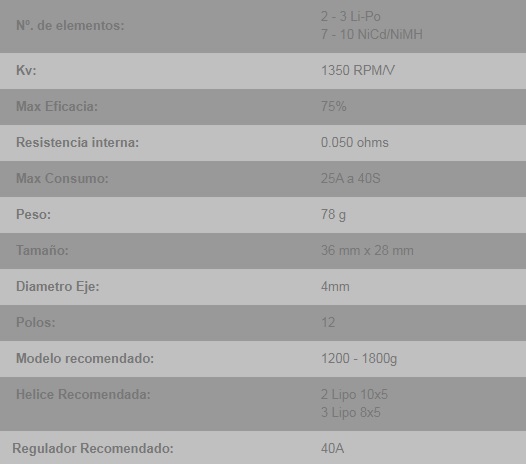

He visto este motor A2810/9 1350 KV tiene mas empuje con un variador de 40A y baterias de 3S podria ser una buena configuración. Los que sabeis de como se calcula un motor electrico que opinais.

Pinta bien, con una 3s y hélice de 8x5" o de 9"x6". Batería... del máximo de C que puedas permitirte (mejor más de 30C), y de la capacidad (mAh) cuyo peso te permita dejar el avión centrado sin lastrar. Mi opinión, vamos.
Simulando con una 9x6" APC E, batería SLS 3s 2200mAh 45C sale un tiempo a todo gas de casi 5 minutos, 1175g de empuje estático, 26A de consumo (no deberías estar ahí más de 30s para no dañar el motor), y un peso total de 300g entre batería, variador y motor.

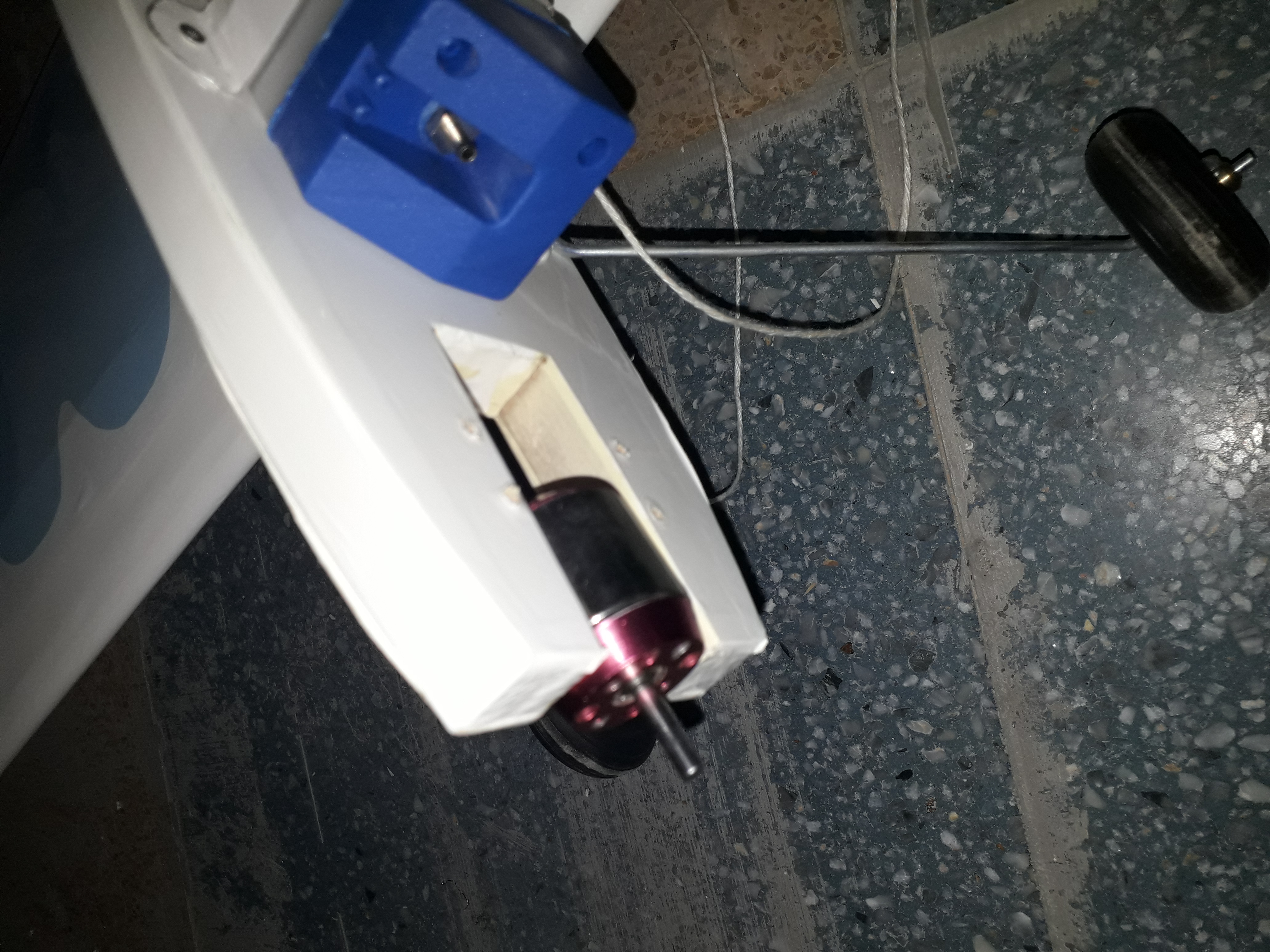

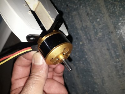

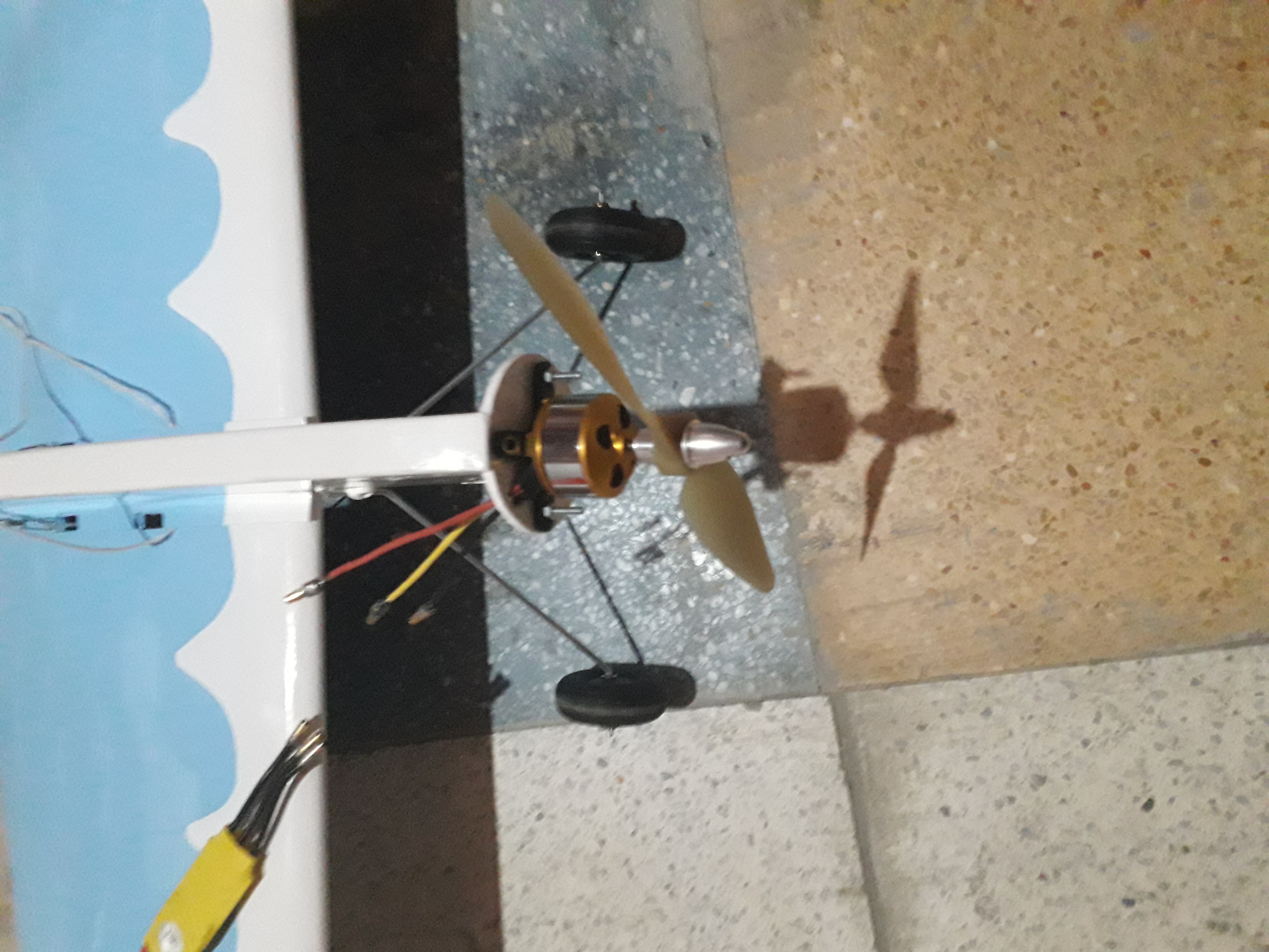

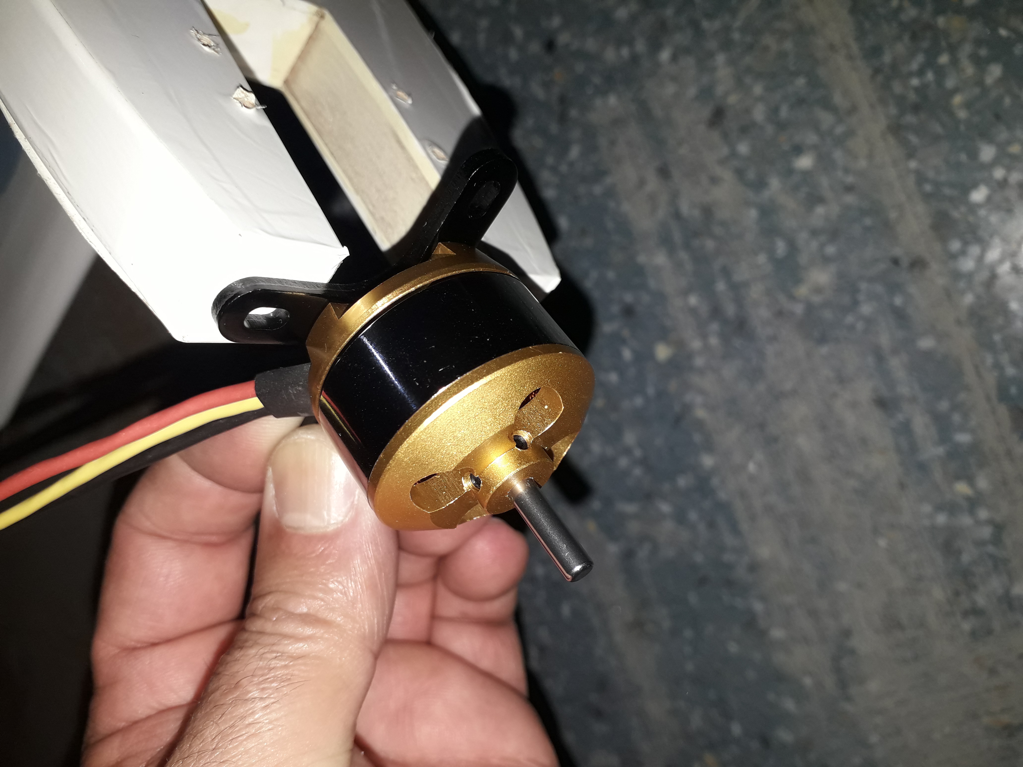

Llevo unas semanas sin poner ningún avance perdón. Compre el motor que especifique mas arriba y un variador de 40A pero creo que me equivocado, no me gusta como queda y no lo he colocado. Unas fotos.
Así queda muy feo el motor y no me gusta y no voy a montarlo.
Lo suyo seria que quedara así. Este motor no sirve porque esta quemado y me lo dejo un amigo para hacer la foto.

#1410140
Hola!
No te agobies, puedes darle la vuelta al eje y que salga por el otro lado. A primera vista hay unos prisioneros que sujetan el eje, es posible que en otro extremo (corto) haya un circlip (un retenedor del eje). Quítalos, y mételo al congelador un par de horas. Como el acero del eje y el aluminio de la carcasa se contraen a distinto ritmo, debería ser medio fácil sacar el eje, o empujarlo para que salga por el otro lado. Como la hélice en este caso estará tirando, el retenedor (que a mi se me estropea casi siempre) no será necesario, aunque si puedes vuélveselo a poner. Y listo para recibir la hélice.
Respecto al apoyo, yo montaría por los laterales otro par de listones de haya para que pueda apoyar en cuatro puntos.

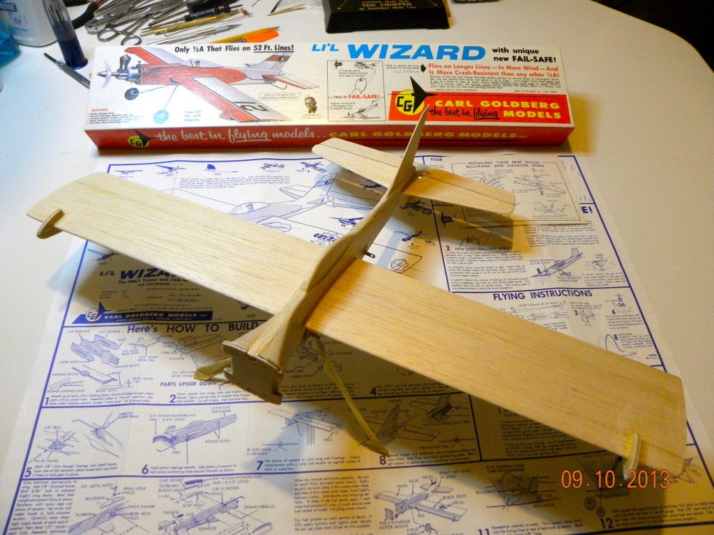

Ajustando el morro del fuselaje como los modelos de vuelo circular de Carl Goldberg quizá te sirva. Al ponerle los ángulos a los lados puedes usar el canal del motor original para pasar cables.
Animo :wink:

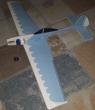

Estoy a falta de recibir unas baterías de 3S, un adaptador para hélice y una hélice 8x6 ya que tengo una 9x6 y así probar con cual va mejor.
Lo que no se si voy ha poder sacar bien el centro de gravedad ya que según he leído esta en torno a 7.5cm del borde de ataque. Calculo que el yeyito quedara en orden de vuelo sobre 1200gr de peso no se si me habré quedado corto de motor. Cuando tenga todo montado subo unas fotos.

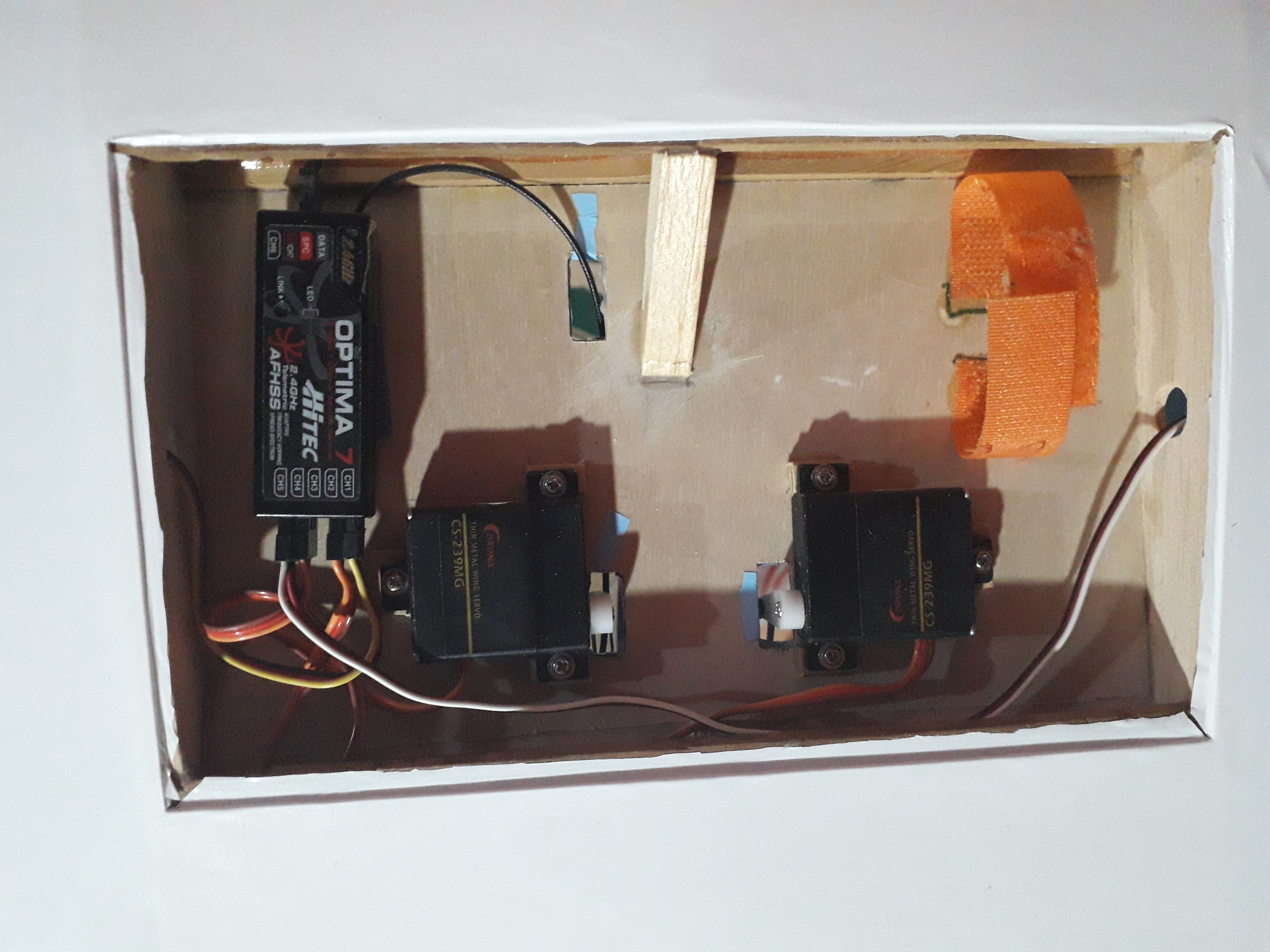

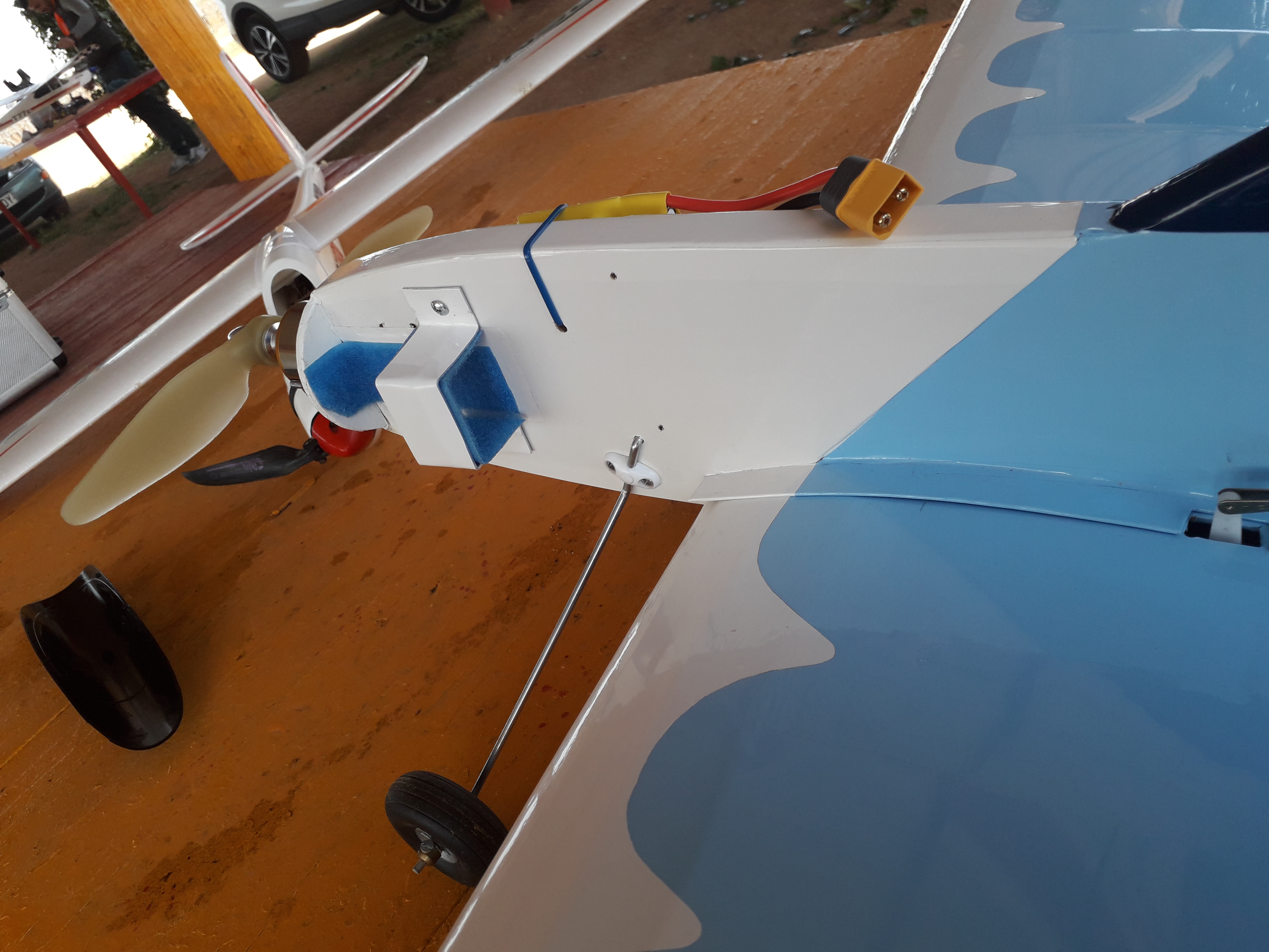

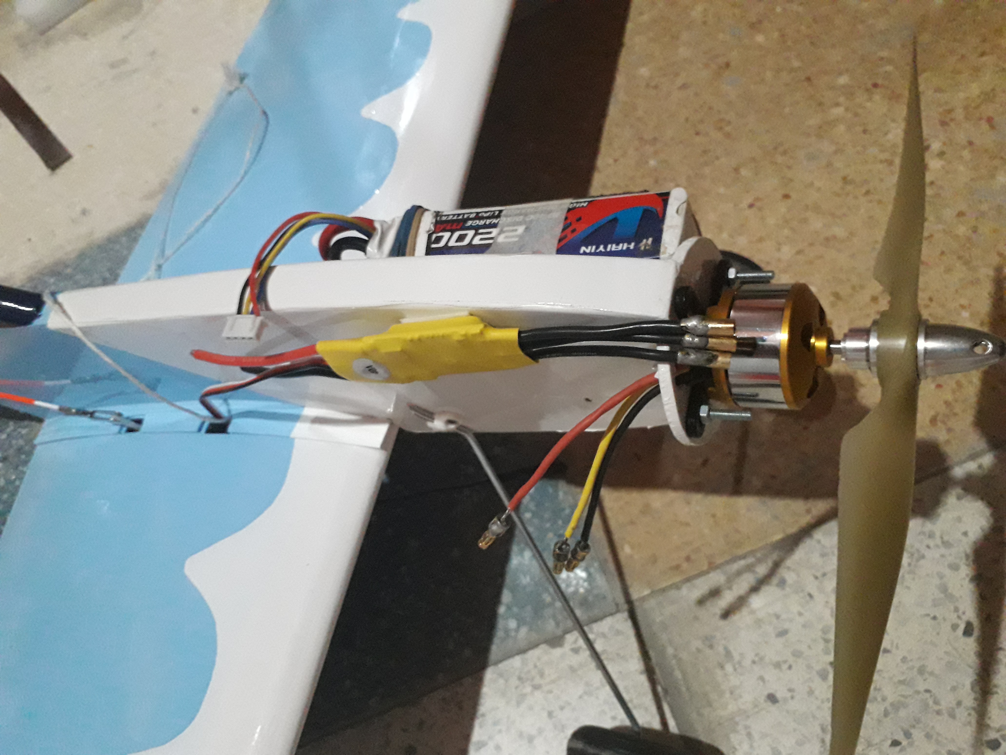

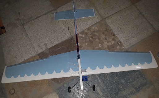

Carlos pues en el video se ve que tira del modelo bien. En mi caso voy ha montar el motor que puse mas arriba que según las especificaciones puede con modelos desde 1200 a 1800 gramos. El peso en orden de vuelo creo que estará sobre los 1200 o 1300 gramos a ver si consigo que me quede el CG mas o menos bien. Estoy terminando lo que me he quedado sin termoretractil. Este ya va queriendo ver el cielo de cerca.
Servos y receptor, creo que sacaré la antena por fuera. También se aprecia que cuando estaba preparado para glow lleva para sujetar las baterías.
Colocación del motor con hélice 9x6E. Hay que darle incidencia a los motores eléctricos, en mi caso si le he dado.
Lo que no se es como sujetar el variador, no quiero pegarlo. La batería la sujetare con un soporte de aluminio parecido a como va sujetado el deposito de combustible para glow.

Buenas tardes,
Una vez que coloque la batería esta para volar. El motor creo que tira bien del modelo. El CG esta mas o menos.

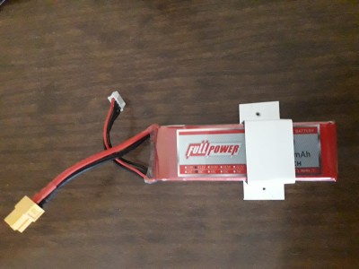

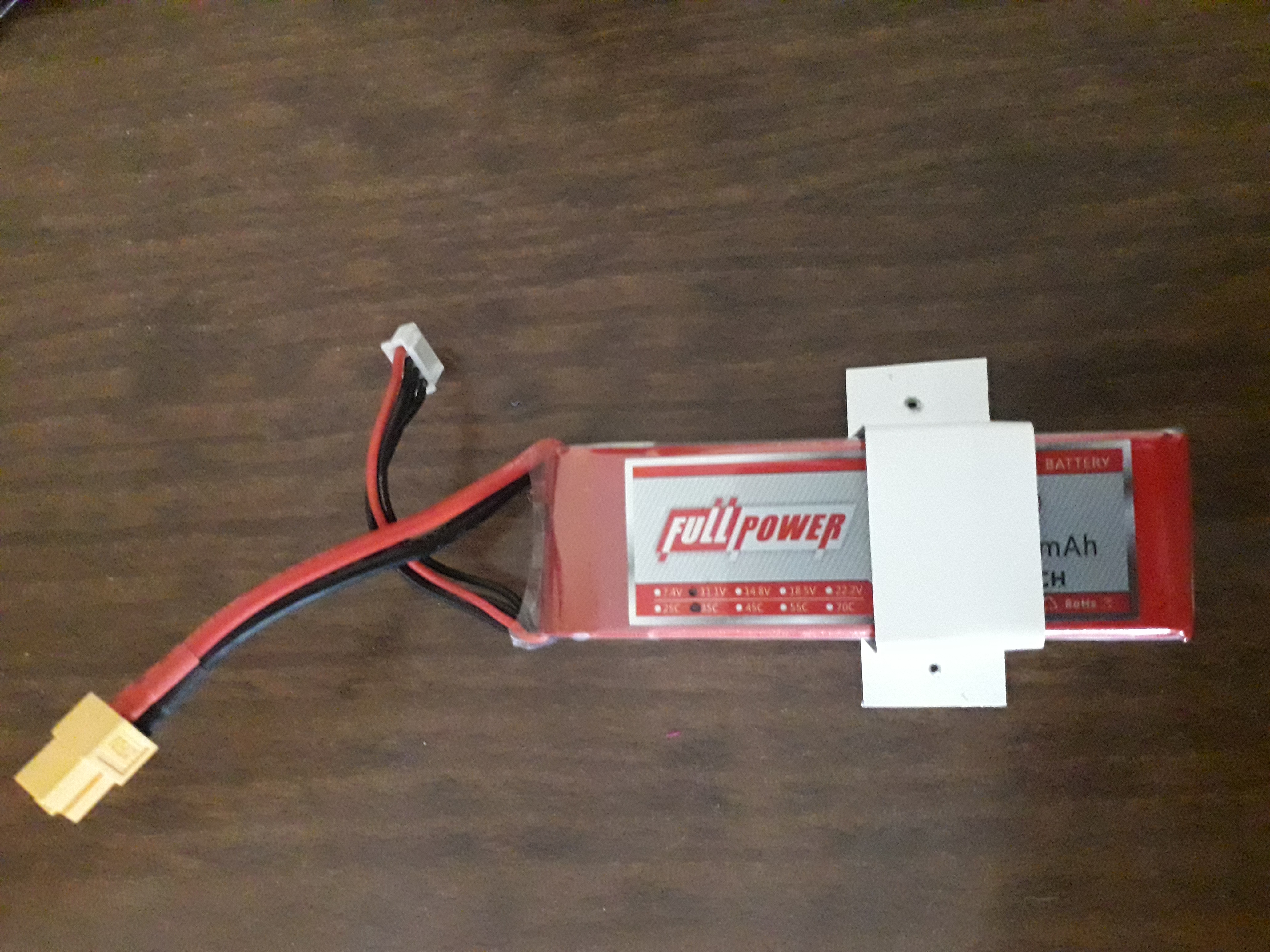

Para sujetar las baterías he echo este soporte con aluminio pero lo que no me fío mucho es por si se rozan las baterías y revientan, porque otra solución es sujetar la batería con una brida pero lo veo muy feo.

#1414059
Se ve bien ....
Si puedes coloca un par de ángulos de 90 grados en los laterales del fuselaje y la pared de fuego para darle mayor soporte al motor.
Puedes forrar internamente la base de aluminio con goma eva de 1mm o 3mm y así aislarla de la batería.

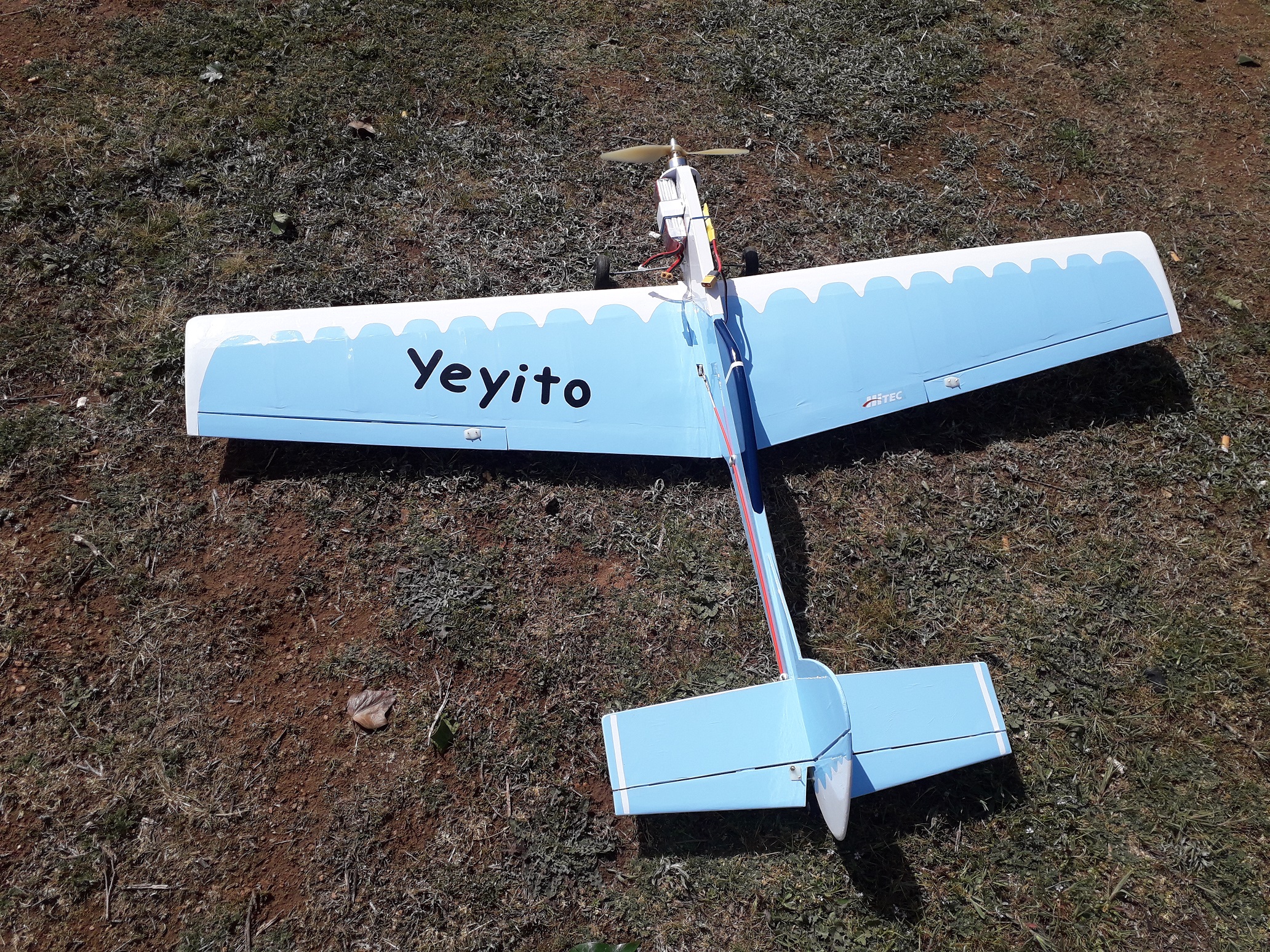

Buenas tardes,
Hoy ha volado y deciros que es muy noble. Con la configuración que llevo esta bien centrado, el motor tira bien del modelo, un poco de trim en profundidad y por lo demás todo bien.
Los dos únicos inconvenientes que el adaptador no aprieta bien y se afloja la hélice(un peligro pero ya tengo uno nuevo) y que no le eché unas gotas de loctite a los tornillos que sujetan el motor a la bancada y parece que uno de ellos esta un poco flojo.
