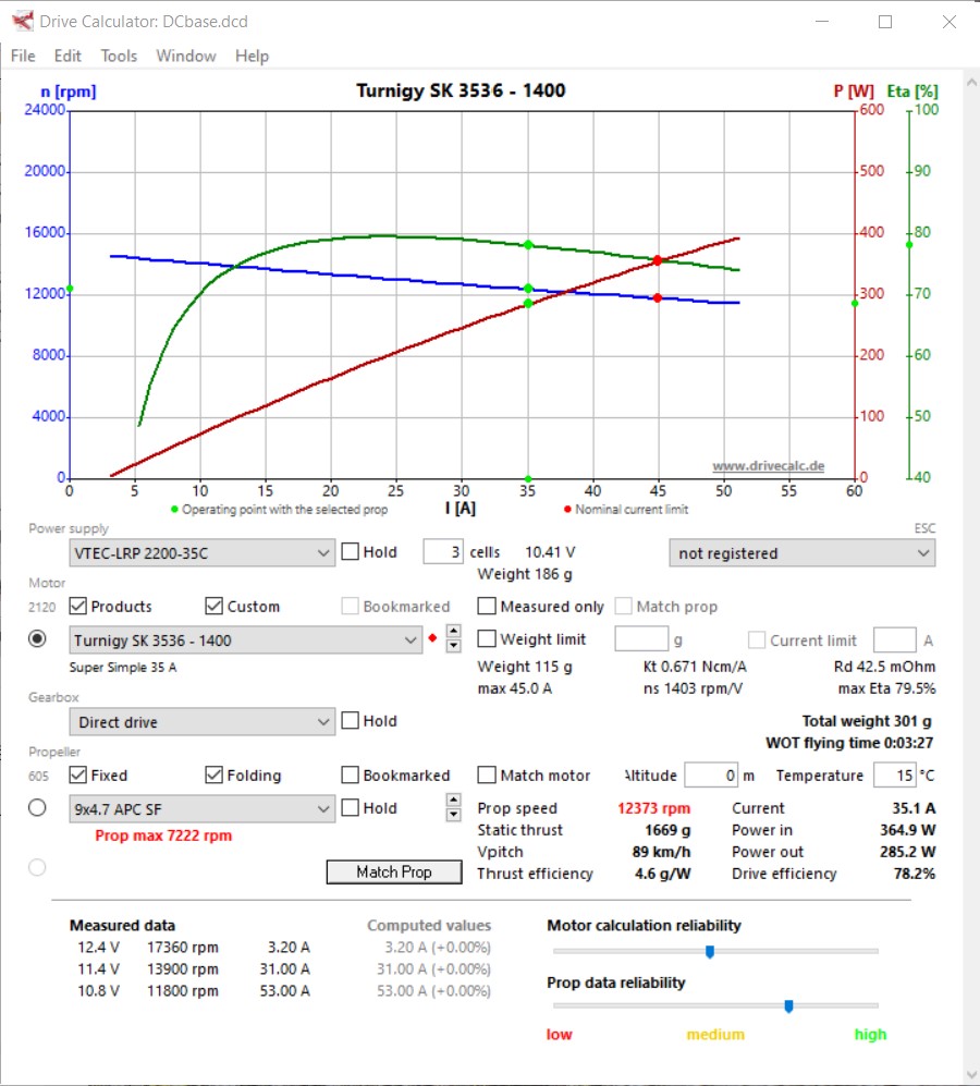

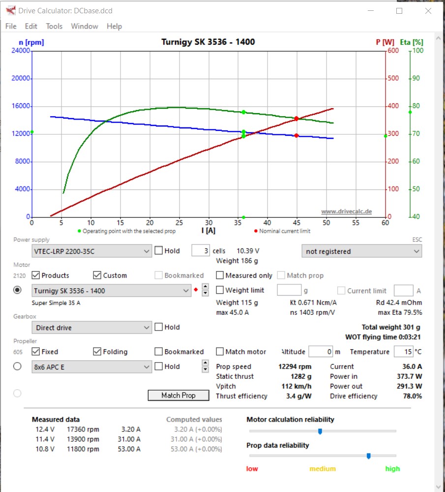

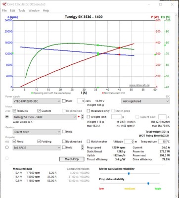

He ido metiendo tus datos en Drive Calculator con distintas hélices (ojo, el motor que me salía es un Turnigy SK3536 1400, no 1450) para ver qué esperar con cada una...
8x6 APC E Empuje 1282g, Vmax 112km/h, consumo 36A
9x4.7 APC SF Empuje 1669g, Vmax 89km/h, consumo 35A (supera las rpm máx de la hélice)

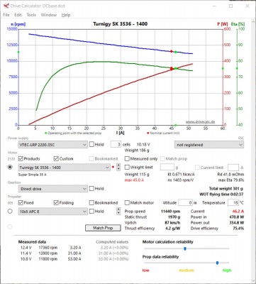

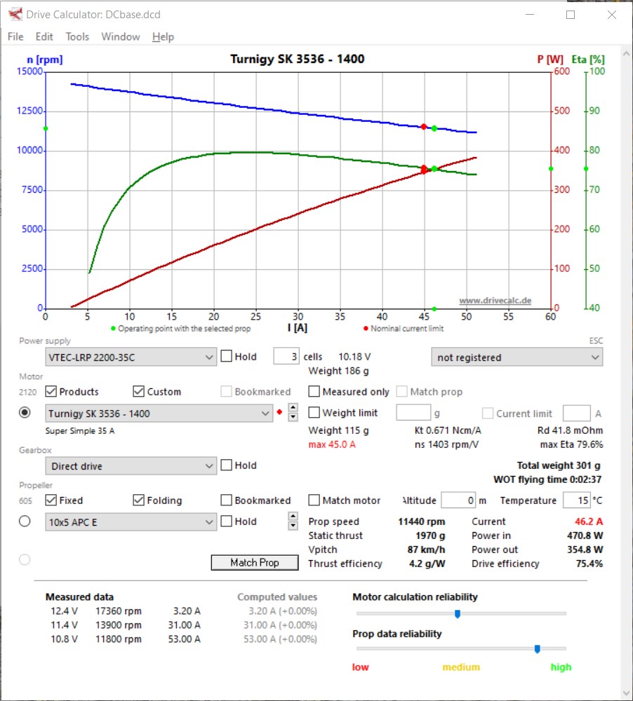

10x5 APC E Empuje 1970g, Vmax 87km/h, consumo 46.2A (el máximo del motor son 45A)

Si quieres meter una 11" yo creo que tendrías que bajarte a un motor de unas 1000-1200kV. Yo tiraría por la 10x5 APC que te va a dar un Empuje:Peso de casi 1.75. Y a lo mejor cambiar esas baterías por unas de 45C o más, que te garantice que después de la primera trepada les va a quedar pegada. Cuando metes consumos grandes se nota mucho el estado de las baterías.
Buenos vuelos!

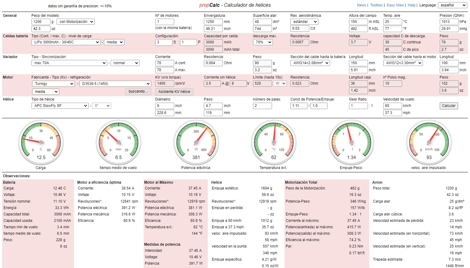

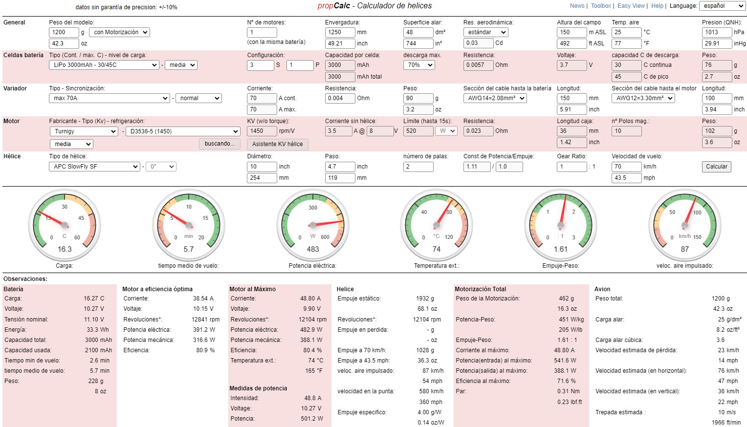

Hoy por casualidad ecalc me ha dejado escoger el motor D3536/5 1450kv y aunque no me deja escoger realmente la bateria que tengo si puedo tener una idea aproximada de consumos, tiempo y eficiencia.
En ecalc me dice que el motor es de 520W máximo 15 segundos pero en la web de hobbyking indicaba 655w.
En ecalc tienes que estar registrado para poder elegir todas las opciones.
La verdad es que no es muy cara la subscripción de este programa, 3$ un mes o 8$ un año por si me aficiono a montar más aviones eléctricos.
Dejo un par de capturas del programa.

Si lo he visto que según la refrigeración te indica los valores de temperatura del motor. También te da tiempos de vuelo, velocidad de trepada, ect.
