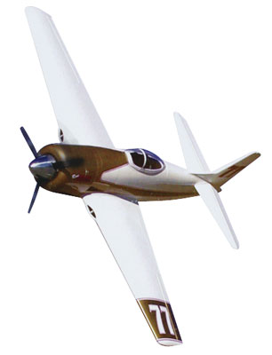

Por Pouduciel
#182494
El avion es exactamente de 1,60 de envergadura
Thunder Tiger Rare Bear ARF .61-.91,63"
Por Sami
#182498
Pues no distes ni una, ni es un sukhoi ni tiene 2 o mas metros. :D
Ese avion es una replica de un racer, le gusta correr, si miras por el foro veras que se ha hablado ya sobre el y sus "defectos".
Con el .91 de 2 tiempos volara sin problema, si quieres una tripala la 13*8 te vendria bien.
