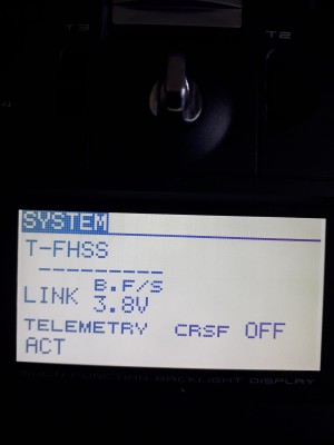

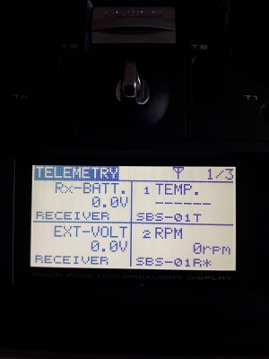

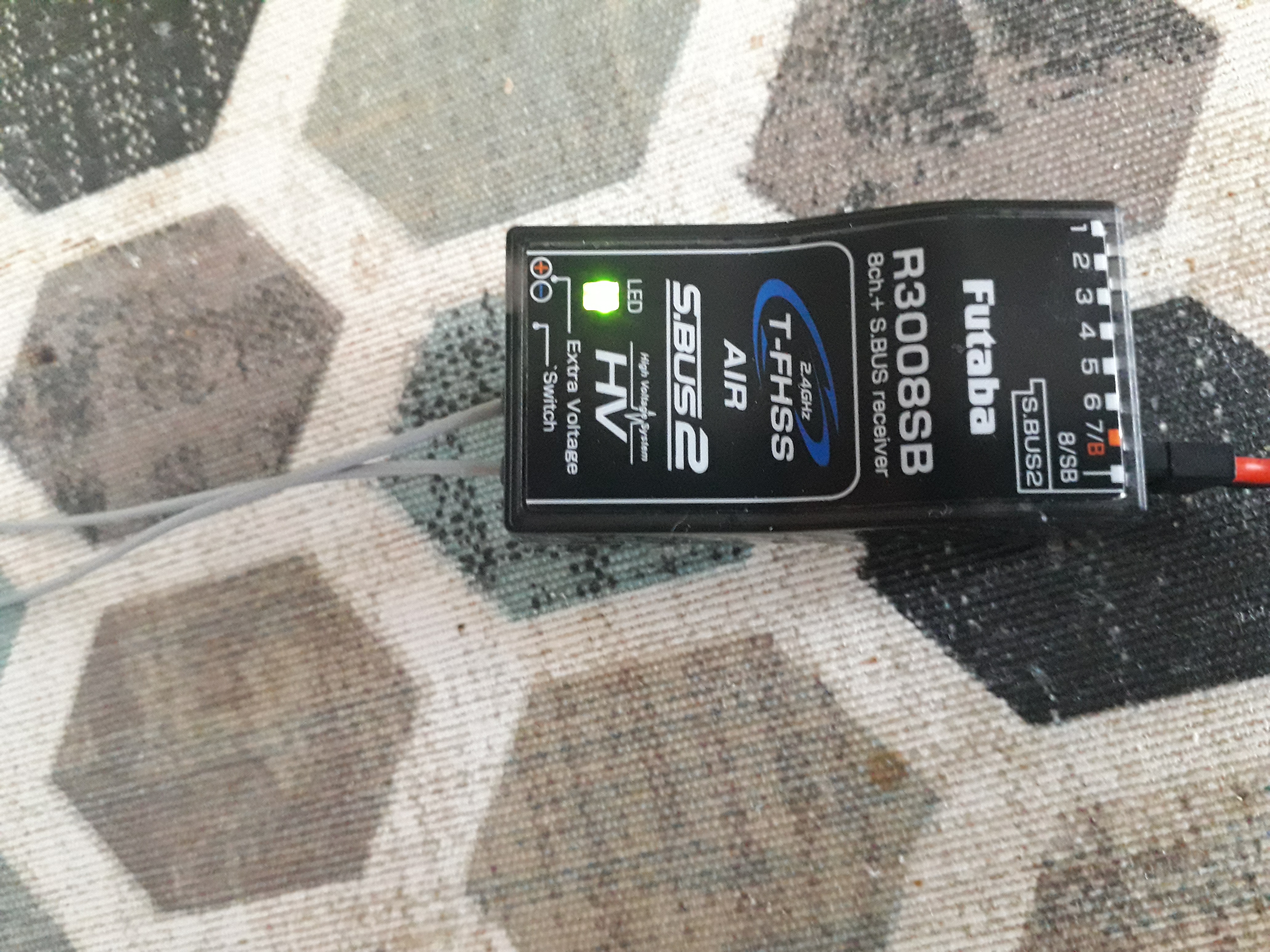

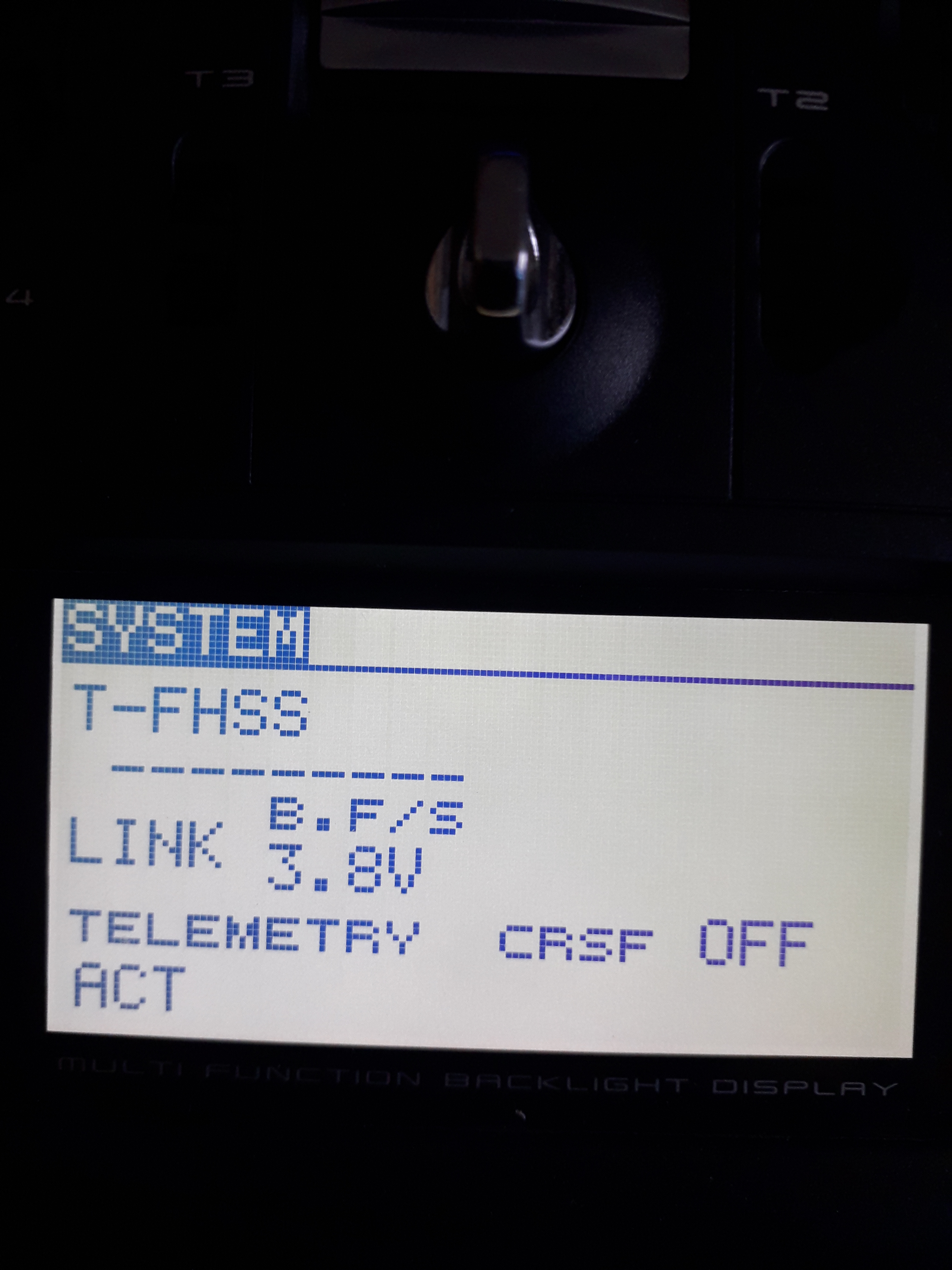

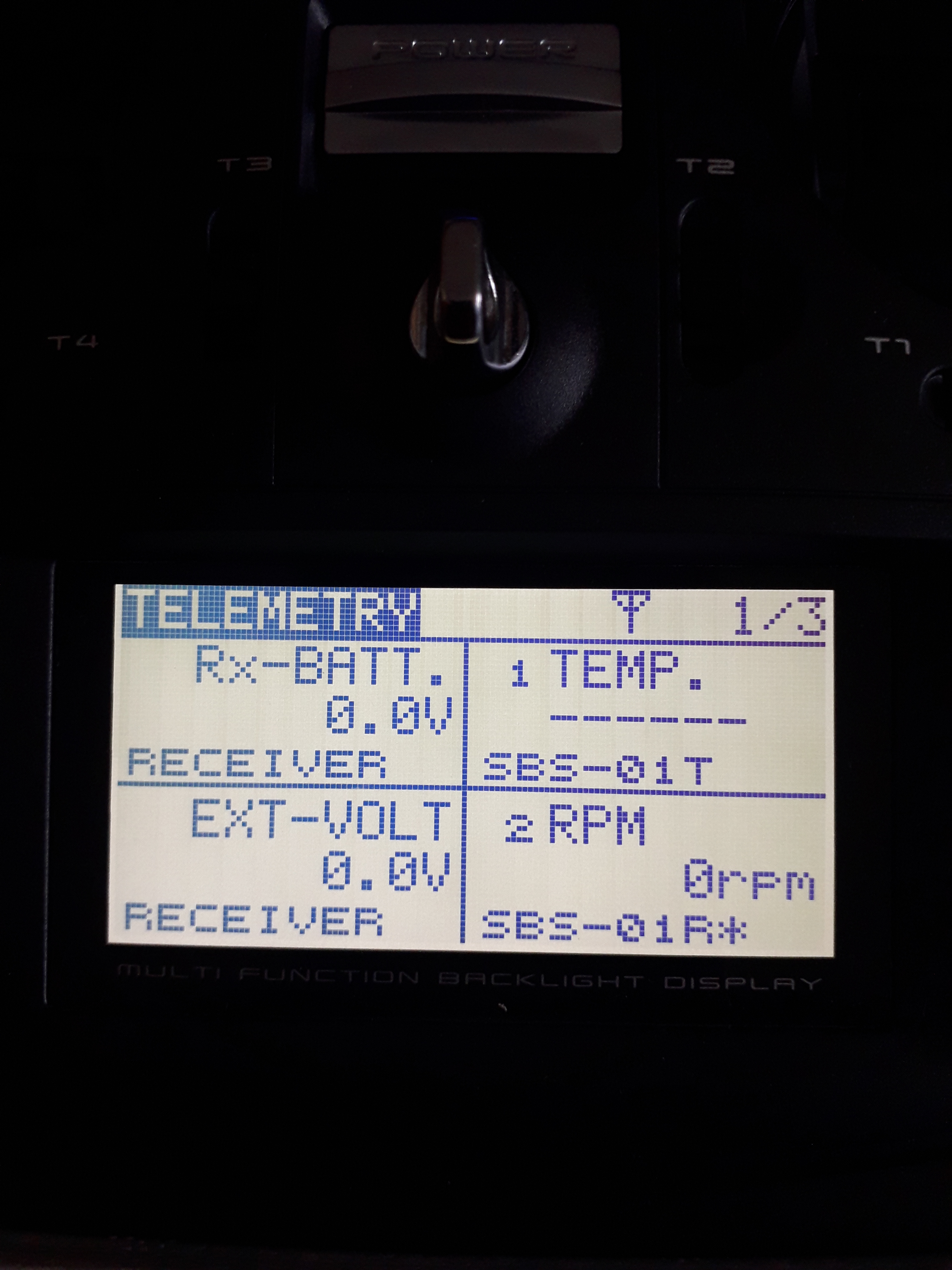

He adquirido esta emisora hace poco tiempo y decir que la impresión no es mala. Tengo una duda a la hora de linkear la emisora y el receptor me funcionan todos los servos del modelo eso en casa no he volado todavía con esta emisora, pero leyendo el manual dice que al linkear, así lo llaman los de futaba, que el receptor debe de identificarse en la emisora y a mi eso no me ocurre. Les pongo unas fotos. Según he leído en el manual es conveniente que salga el numero de serie o como sea en el linkege.
Un saludo y gracias.
En esta foto se puede ver que no sale.
Receptor en verde enlazado con emisora.
No se muestra el valor del voltaje en el Rx.

Yo no tengo esa radio pero en la mía voy al apartado de modulación y si que sale
Yo tengo la 18 SZ y esta característica se introdujo con una actualización ya que era propio de radios de alta gama en futaba
Sent from my iPhone using miliamperios mobile app

Muchas gracias por tu respuesta alcoyanero. Lo de modulación no se si lo tendrá esta emisora, puedo cambiar a dos modos de emisión tfhss o sfhss, con el primero tienes telemetria y con el segundo no todo según el manual. Voy a subir unas fotos de los pasos que he seguido pero no doy con la tecla correcta.
No es que este obsesionado con esto pero como lo recalca en el manual de instrucciones pues por ahí me hace dudar.
Bueno como siempre es un placer recibir vuestra ayuda, muchas gracias de nuevo y el que pueda que se pille unas buenas vacaciones. Un saludo a todos.

Decir que ya esta solucionado el problema. Fue un error mio a la hora de enlazar el receptor.
Un saludo y disfrutar de lo que resta de mes de agosto.
