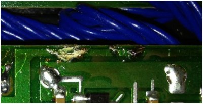

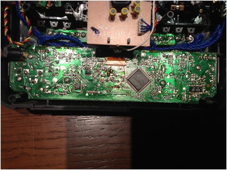

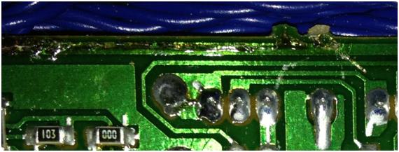

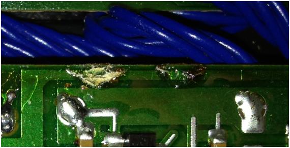

Os envío unas fotos donde se puede apreciar en una placa (marcado con un círculo rojo) unas soldaduras recalentadas o quemadas.
Puede ser esa la causa? Tiene arreglo?
Por Iniciado
#1204644

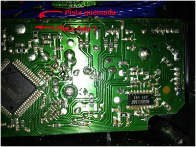

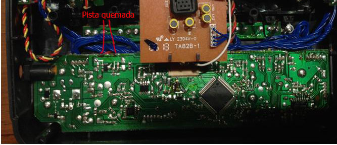

Pues si la vista no me engaña,me parece ver una pista quemada y parece mas bien por inversion de polaridad que por caida.
Te la marco en la foto y si puedes haz fotos con mas calidad,que se pueda ver mejor el circuito.
Un saludo...

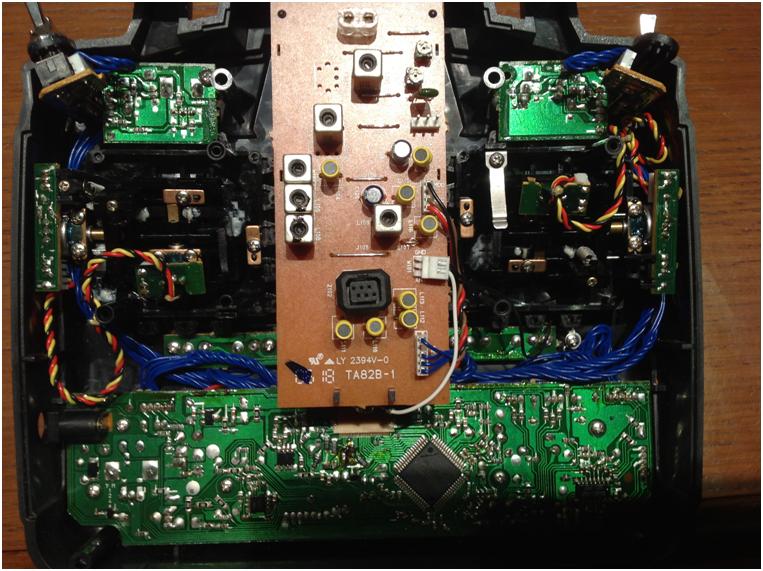

Por ANGELVITA
#1205020
Muchas gracias Iniciado por responder.
La causa de esa pista que parece quemada puede ser por caerse al suelo encendida?

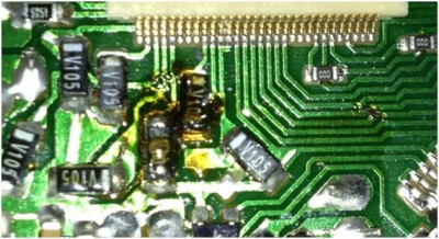

Os envío fotos al detalle como me pides para ver si podéis determinar donde está el problema.

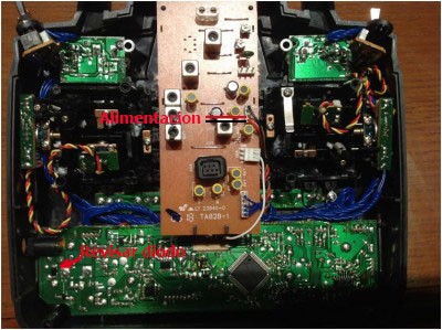

Por Iniciado
#1205077

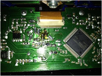

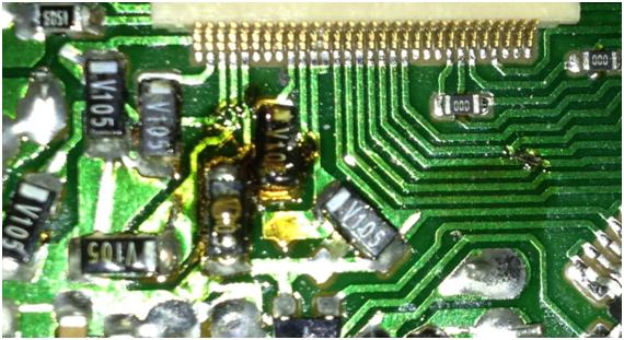

Por todo lo que veo,esta emisora esta muy grave,no va a ser facil sacarla del coma.Tienes que revisar mas la placa para saber cual a sido la causa de la averia,mira detenidamente a ver si ves alguna raja en la placa o a ver si cuando se cayo se salio la bateria y la colocaste al reves.Estoy trabajando con imagenes de google y tampoco ayudan mucho en la calidad.

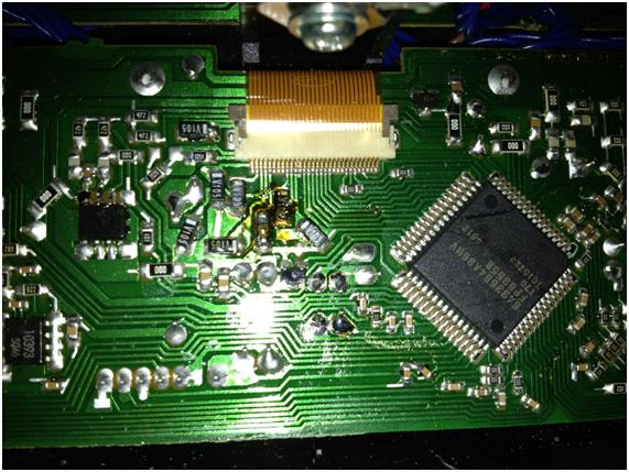

De todas formas para seguir te comento lo que veo(o creo ver).En esta imagen creo ver la misma pista quemada,pero es raro porque en esa parte no hay consumo como para quemarla y parece que se ve debajo una rayita que podria ser la placa rota,revisa esto, y repara las pistas que esten quemadas.
Las resistencias que marcaste con el circulo estan quemadas,pero eso podemos dejarlo de momento.

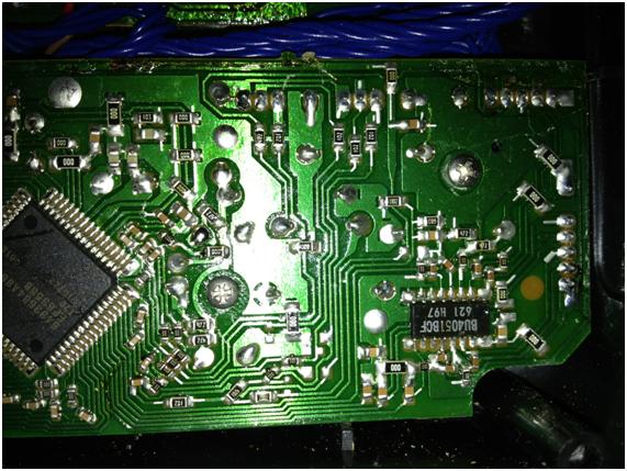

Por Iniciado

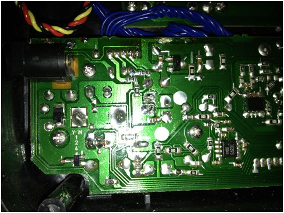

#1205082
En esta imagen mira si el componente que te marco como diodo esta bien o se ve tostado.Si has reparado las pistas y no ves nada mas,conecta la bateria y mide a ver si llega alimentacion al interruptor y al conector que te marco en esta foto.Te aconsejo si puedes que le pongas una resistencia de 10 Ohmios en serie con el cable positivo de la bateria por si hay piezas en corto que no se vayan a quemar mas cosas.
Un saludo...
