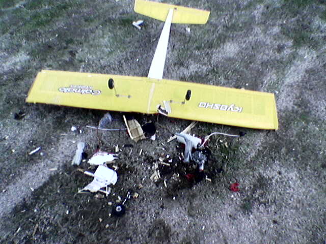

Total que cojo mi "viejo" Calmato Sport, que ya había decidido dejar para rodajes y eso, y cojo mi viejo OS 46AX cuya camisa pelada y pistón arañado había recuperado, y lo monto "a ver si funciona el jodido".
Pues sí: arranca a la primera, y cerrando cerrando la aguja de alta lleva una 11x5 a más de 14.000 rpm's. Joder, me digo. Pues si vuela un depósito sin pararse lo guardo en la vitrina, y si se para lo tiro a la basura o se lo regalo a quien tenga uno para recambio de "varios" (camisa y pistón, no).
Y salgo a volar, Y vuela, y no se para. A todo esto al sacarlo a pista la emisora que pita: "9'0V battery alarm".
Y yo que le digo "bueno, vale, hago este depósito y luego te ponga pilas nuevas". En mi F7 las NiMh duraban no menos de media hora cuando estaban a 9'0. Pero esto es una JR pcm9 sintetizada y... no eran NiMh sino "más bruscas" NiCD.
Total, que a los diez minutos aprox, cuando estaba maravillado de lo bien que vuela el Calmato con un 2T, y lo bien que iba el puñetero OS sin compresión... se queda sin mando apuntando al suelo desde unos 40m...
¡cuidado! ¡cuidado! ¡radio!
Ya podía gritar ya...
"pum-crash"
Miro al radio... sin pantalla. Apago y enciendo... y el voltaje dice "8'8v", "7'5v", "6'3v" y se paaga otra vez.
Bravo, me he quedado sin avión "de rodajes" y sin motor "deshauciado" por imbécil por no cambiar las baterías de la emisora.
Lo malo es que dos servos también se han ido al más allá, un cristal también, y parece que nada más. Habrá que probar bien ese receptor... que menos mal era PCM y así el avión apuntó bien al suelo y nada más.

El problema no es si gasta mas o no, el problema es que si la emisora dice "cambiar baterías"... hay que hacerla caso...

Pufff, yo opino que eso es una Irresponsabilidad.
Si las Emisoras pitan, es por algo.
Te dan el Tiempo Justo para Aterrizar, y con 10 Minutos para aterrizar te sobra.
A mi esas cosas me dan mucho Miedo, y jamás me la jugaría.
De hecho, en vuelo, NUNCA dejo que me Pite la FF9, y si me pita, Aterrizo Inmediatamente ...

Joer que ostión, un amigo mio tiene tambien un calmato con un 46PRO y una eclipse 7, hace poco le rompió bastante el morro pero no como eso, q salvajada.
calló con motor a tope o q?
Por viper2003

Pero, acostumbrado a que el "pitido" fuera un "aviso" y tener todavía batería para rato, no caí que llevaba NiCD y no NiMH (caída más rápida una vez descargadas), y SOBRE TODO que fui tan imbécil de seguir volando... Y sí, el pobre cayó justo de morros al suelo (motor al ralentí porque entró el pcm, menos mal).

joe que galleta tan exajerá que a dao el calmato :shock:
yo al mio tb le di unas buenas lexes y con unas maderitas y epoxi a vuelto a volar.... mira que he rebentao aviones pero nunca he llegao a romper un servo ni receptor ni motor......
