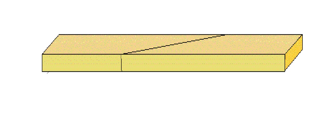

Buenos días,
El asunto es que voy ha meterme en un buen fregao y los listones que marca son de una longitud aproximada a 130cm y los listones que venden en tiendas son de 100cm. La verdad no se como hacerlo para que no sea un pegadizo. Es en el fuselaje y es estructural pero lleva 8 listones pero no todos hay que empalmarlos.
Por Charlie55 C.Aguado
#1426790
.Normalmente se cortan en ángulo y así hay mas superficie, si fuera chapa en diente de sierra, usa epoxi.Si ves que no es suficiente, le pegas una chapita fina de contrachapado finlandés o mechitas de fibra de carbono,lo pegas por la parte de dentro y no se vé.
Por jdl
#1426795
Ostras charlie55 no recordaba lo de como se hacia. También puedo hacer que coincida en una cuaderna el empalme y así que quede fuerte y sujeta. Lo que haré es que no me coincidan los empalmes en la misma posición.
Gracias por su respuesta.
Por Vigilant.
#1426796
jdl escribió:
Dom, 03 Sep 2023 12:21
Efectivamente asi es como se hace. :idea:
