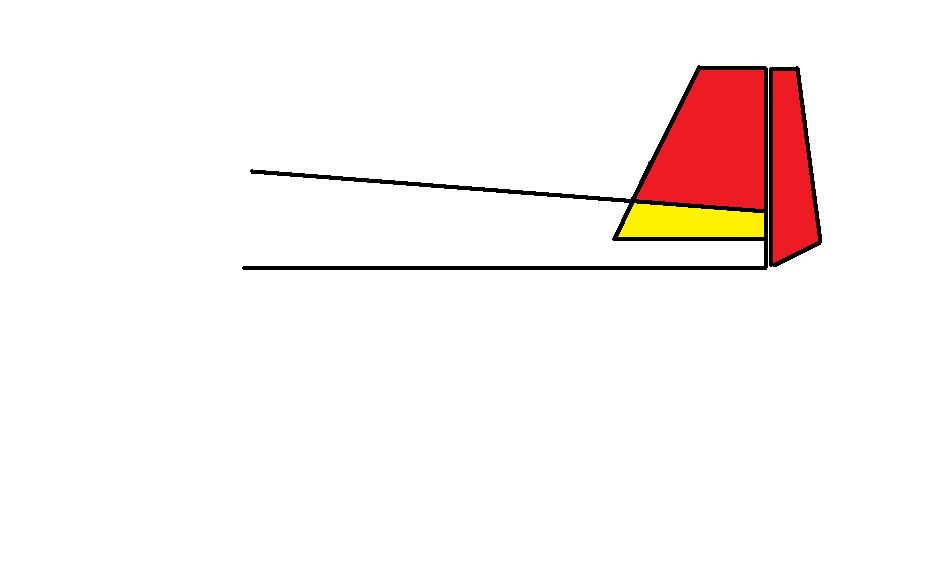

Por Jose Luis28
#1222789
Ya esta, empenaje vertical del típico entrenador:
Yo construyo a mi bola, a ojimetro como bien dices, :roll: , ya que a mi solo me importa el perfil alar y el CG. Y que se vea un avión claro. :D
Empenaje vertical compuesto por partes roja y amarilla, pero solo se ve la roja, la amarilla queda en el interior del fuse.
Hay que contar esa parte amarilla a la hora de aplicar los calculos teoricos :?: Te refieres a eso Richard :?:
un saludo
Por sukoi
#1222792
a la amarilla 'no le da el aire' :mrgreen:
estaria incluida en la superficie lateral del fuselaje :roll:
Por Richard
#1222798
Sukoi, sí me refiero a eso, para los cálculos teóricos se cuenta esa parte amarilla? y entonces la cuerda en la raiz sería la base de la parte amarilla?
gracias.
Por sukoi
#1222804
yo no la incluiria,de todas formas eso lo que te daria es una 'sobredimension' de superficie que en el caso de aeromodelos es mas bien beneficiosa ( el puñetero reynolds :roll: )
