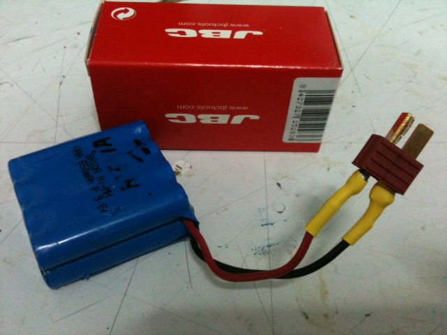

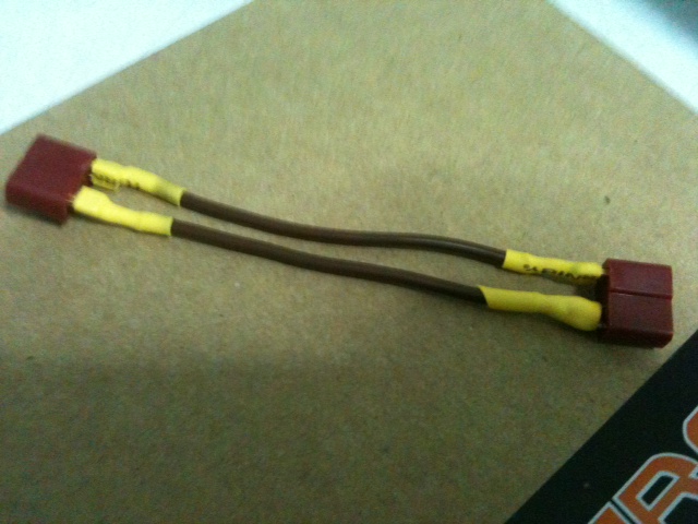

Pues os dejo para todo los principiantes, que quieran comenzar a soldar sus primeros conectores, aunque a lo mejor esto este todo mascado.
No se si sera de ayuda, pero seguro que muchos no saben como empezar. Todos pasamos por lo mismo , primero preguntamos, buscamos informacion y nos ponemos a la practica.
Yo lo hice asi, hasta que al final puede solito hacer mis propias soldaduras con los conectores, Y no veas que cara de felicidad se te queda.
En fin espero que por lo menos esto le sirva a alguien de ayuda. Pues no se si hay algo similar puesto en el foro, preferiendo dejarlo en la seccion de principiante.Pues creo que se merecen toda la ayuda que se pueda, y como este tema se ha tocado poco , Por eso que lo escribo.
PARA EMPEZAR :

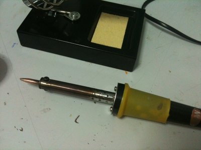

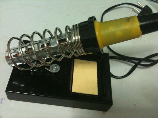

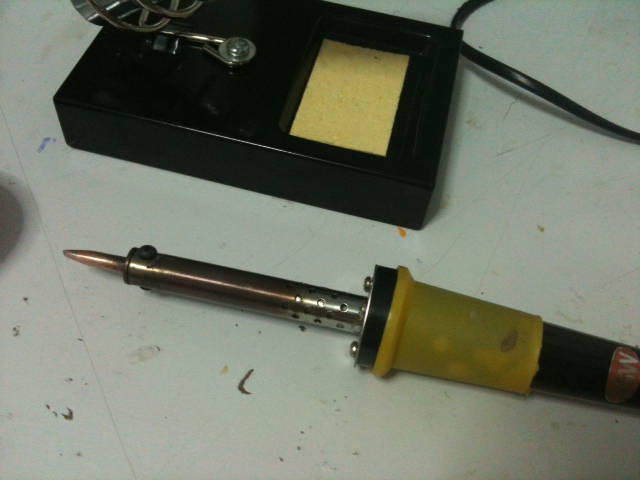

Buscate un soldador de al menos 30 w , no hace falta que sea de los super caros ,uno de ferreteria nos vale 7 u 8 euros. Aqui teneis el mio con mas viajes que el baul de la pique.Tambien buscale un soporte que por 4 euros mas o menos lo tenemos.

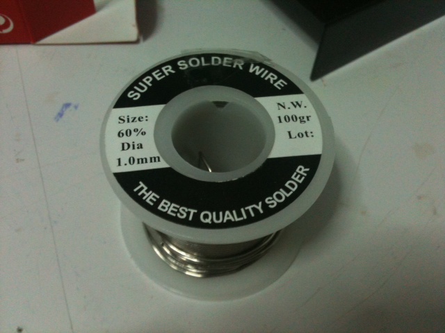

luego busca estaño , que sea medianamente bueno, como el de la foto, que tenga una proporcion de 60 /40 , esto hara muy facil la soldadura, esta hueco por su interior y contine la resina, su precio oscila los 4.95 euros a 5 euros. Deja el de los chinos a no ser que los haya de esta proporcion , pero seguro que no son tan baratos.
Los hay mucho mas caros en funcion de su calidad , pero a no ser que nos dediquemos a soldar placas de elctronica , este nos servira para el fin que vamos persiguiendo, que es el de soldar , nuestros conectores.

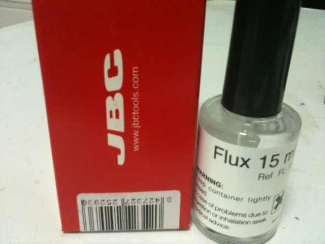

Y para terminar FLUX , viene con un pincelito y se aplica antes de soldar , para que el estaño se deslice con mas facilidad y entre por todos los huecos. su precio oscila entre los 4.50 y 5 euros los 15mml.
Yo era muy torpe soldando, pero cuando te haces con materiales mas o menos asequibles para soldar, aprendes en un abrir y cerrar de ojos, no es muy dificil ,ni tan complicado como parece.Empiezas a adquirir tu propia tecnica y despues no hay cable y conector que te se resista.

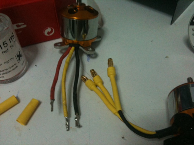

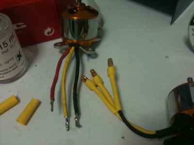

OJO¡ que no todos los cables se puden soldar en un plis, hay cables que nanai del peluquin, por experiencia propia y no digamos cuando cortamos los cables del motor brushless, que parece que viene lacado, y segun hay que rasparlo y volverlo a estañear. Recientemente he tenido que mandar uno a la tienda , para su reparacion , porque no he tenido narices de arreglarlo.
En definitiva , espero que os lanceis en esto de soldar , pues no es muy dificil y con la practica lo ireis consiguiendo. Como me paso a mi, y vereis que paston os vais a ahorrar, para no pagar las soldaduras a la tienda de turno cuando hagais el pedido.
Espero que os sirva esto de algo, por lo menos aquellos que nunca han tocado este tema de soldar ,tarea importante a la hora de montar las electronicas de nuestros aviones.
Agradeceria que se aportara , por la gente con mas experiencia en este campo, toda clase de sugerencias ...tecnicas ..., que inventarse para sujetar los cables... , los conectores etc....
saludos.
