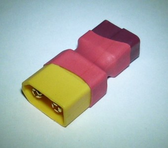

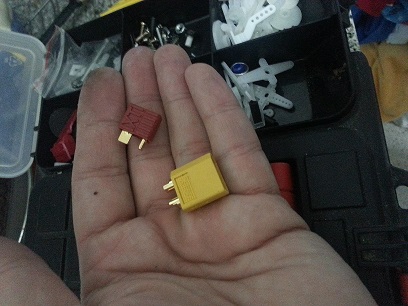

Cuantos de ustedes ha comprado esto a 2 pavos......? :?:
pues bien se me ha ocurrido esto.... Te ahorras dos pavos, y te hace un apaño bueno , cuando tienes lipos con distintos conectores.

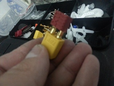

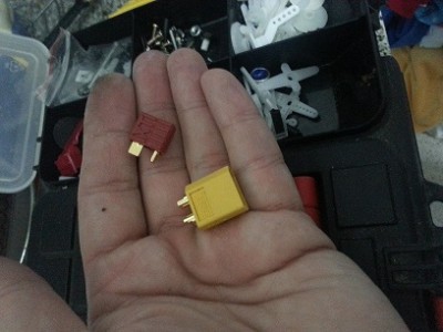

los pasos:
cojemos un par de conectores, como los de la foto.

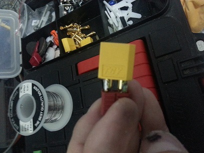

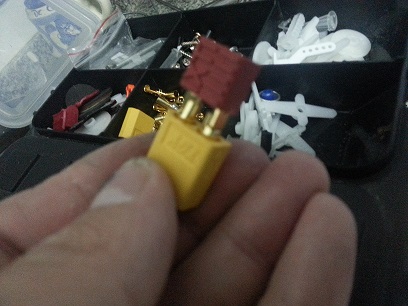

hacemos una pequeña presion entre ellos , y hacen clip como si encajaran .

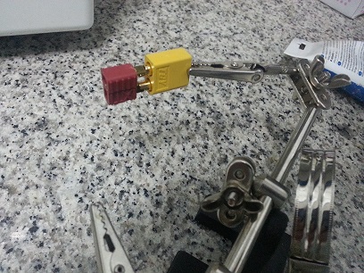

lo preparamos para soldar, es muy facil puesto que ya estan sujetos ellos solitios.

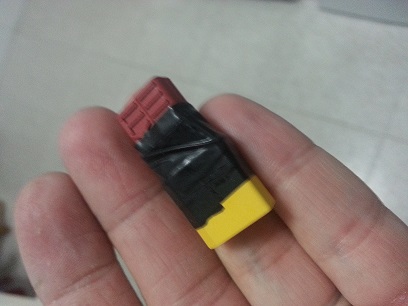

una vez soldados, pues lo cubrimos con termoretractil.
yo improbiso a falta de termoretractil, y le pongo cinta PVC , aislante.
Por geko
#1212666
Permiteme que añada un consejo Harena:
Antes de soldar, conectad en ambos conectores sus correspondientes contrarios (macho o hembra según corresponda). De esta forma, si el calor aplicado afecta al plástico de los conectores, los terminales no se desplazarán y no perderán la alineación debida.
