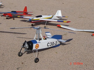

Buenos días amigos me voy ha responder a mi mismo después de ver unos vídeos de ARCM del vuelo de los autogiros buff, lo veo complicado no lo tengo ya tan claro que sea fácil de volar un autogiro. En una ocasion en una exhibición no recuerdo si llevaron un autogiro o dos, tengo fotos las voy a buscar y subirlas, pero no se les dio muy bien ponerlo en el aire eso si que lo recuerdo.

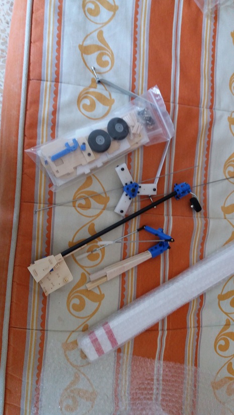

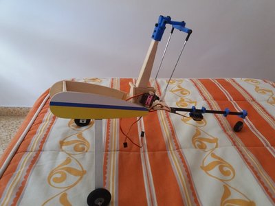

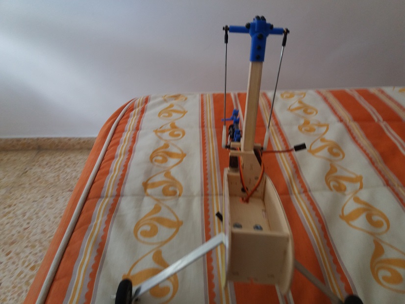

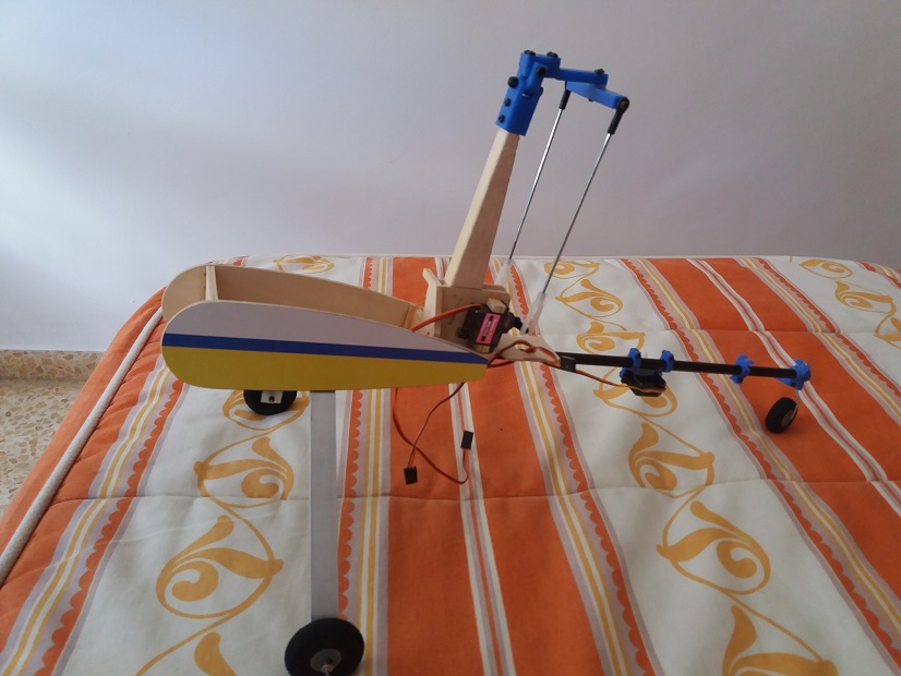

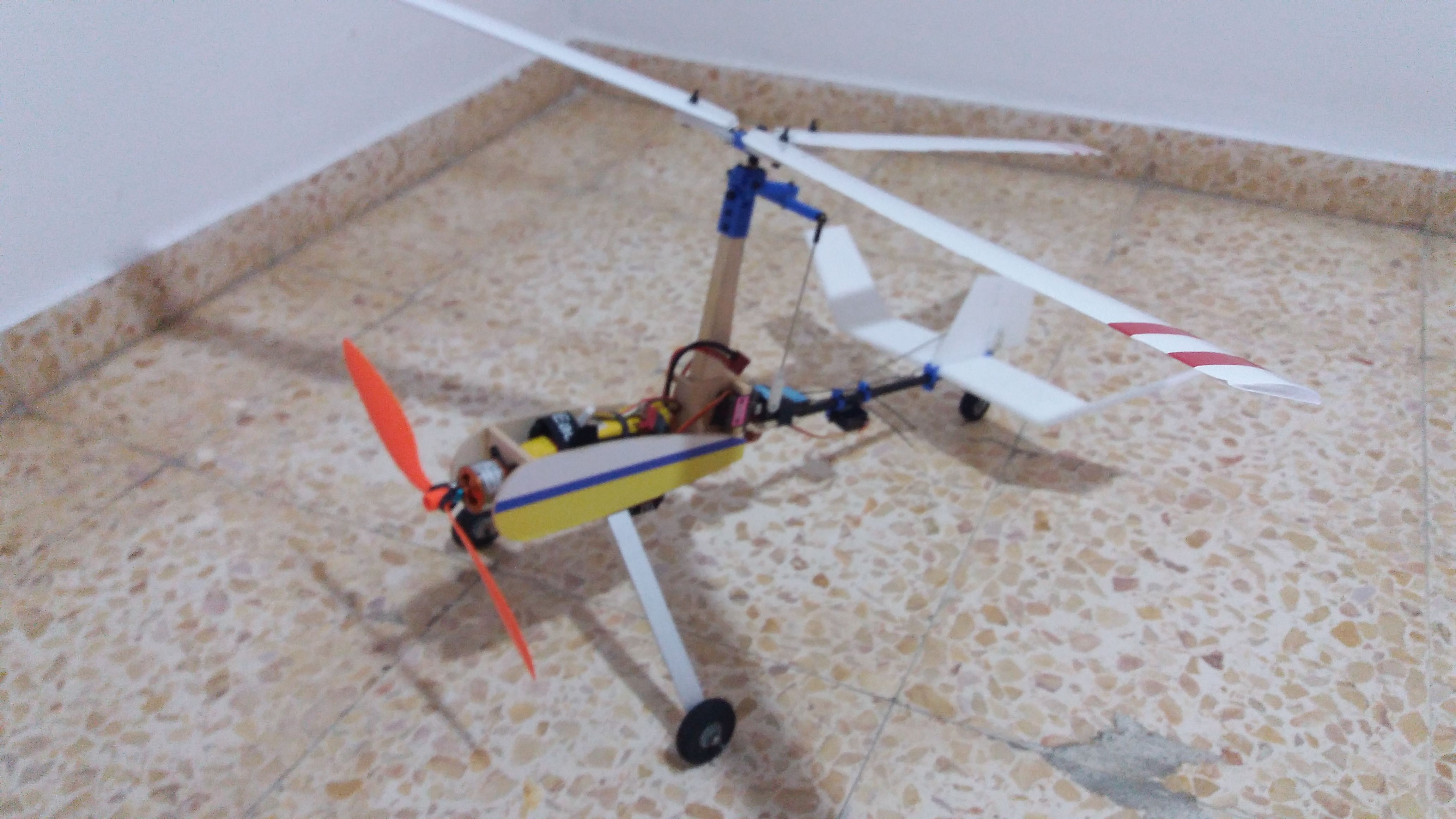

Pues lo dicho amigos, aquí está el Luobo V2 ayer llegó temprano, 3 semanas ha tardado.
Se monta fácil y las piezas encajan perfectamente, ya solo lo tengo a falta de instalar el motor un 2212-13 de 1000 kv. con una hélice 9x4,7 y regulador , los servos son dos mg90 tower pro y un emax en dirección. Lo malo es que aquí en el estrecho hace una Levantera de mil pares de..narices, así que a esperar y mirar el foro de Rcgroups que viene el montaje y vuelo de este aparato.
Buenas tardes a todos .
P.D.
Si algún compañero con experiencia tiene algo que aconsejarme que me lo diga sin reparos, todo consejo de los entendidos serán bien recibidos.

Buenas amigos pues lo prometido es deuda pero solo he encontrado una foto creía que tenia mas o algún vídeo, pero como dije antes no estuvo la cosa muy bien si se descuida el piloto la lía con el aparato.

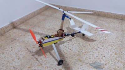

Hola a todo, pues cuando has preguntado Javi lo estaba volando, dos vuelos el video es del segundo. No es un vuelo como el de los aviones, con el viento a favor si pero cuando lo tienes de cola tiende a picar por lo que hay que meterle profundidad aparte de motor, flota mucho y por eso el fallo del aterrizaje sin problema esparadrapo y listo. Lo que si cuesta a los que no estamos acostumbrado es a diferenciarlo en vuelo, a parte de eso muy bien, muy buenas sensaciones mi colega el comentarista del video ya se quiere pedir uno.
