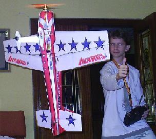

Hola amigos!!
He terminado un nuevo video de mi shock flyer configuración extra-ligera volando en casa, esta vez, el video ha salido mejor que el anterior que hice con el Joker.
No os lo podéis perder!!! :lol: :lol:
El video está en http://www.acro3d.com
Un gran saludo a todos!!!!

Hola Luis, felicidades por el nuevo video, esta barbaro!! Yo tengo un Shock Flyer con motor 2208/34 y tengo ganas de comprar un nuevo Shock Flyer , motor, etc, para armarlo en version super-liviana ( como la tuya) y me gustaria que me contaras algunas cosas: Como va puesto este motor, hay que hacer un corte en la trompa para pegar un circulo en contrachapado?? el motor 2204/54 al ser mas liviano va mas adelante con respecto al 2208/34?? Modificaste la ubicacion de algun elemento con respecto al plano o el C.G. queda bien ?? Cuanto esta pesando tu Super Star listo para volar en esta version?? que servos y receptor le pusiste??
Bueno, no te canso mas con las preguntas. Muchas Gracias.

Hola a todos;
Me alegro de que os haya gustado el vídeo, seguiré trabajando para ir haciéndolos cada vez mejor. :) .
Guillermo: Con respecto al avión...
La bancada es de contrachapado de dos milimetros pegado justo en el morro del avión (sin hacer ningun corte, no como en el 2208). Esta zona del morro está reforzada con fibra.
Como bien dices, el peso extra-liviano de este avión hace necesario adelantar algunos componentes del avión para adelantar el CG.
Lleva un micro-receptor de 4 canales con su micro-cristal. Los servos pesan 4 gr cada uno y son los Atom mini BLUE de Jamara. Para reducir peso, he cortado los cables del interruptor y para apagar el avión habrá que desconectar la batería (2 celulas de 340 mAh) del variador.
Está claro que un avión vuela mejor cuanto menos peso tiene... supongo que haré un artículo de esta configuración para Acro3D.com en breve.
Nos vemos el Sábado en IFEMA!!!
Un Saludo a to2!! y x cierto... mi madre sabe que vuelo en casa :wink:
