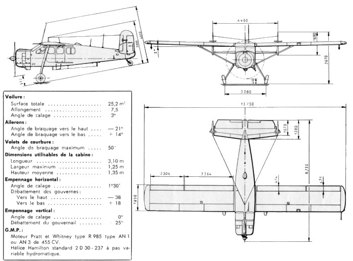

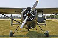

Hola Jefe,
he buscado algo por el "internete" y todo está en Francés,entiendo que,según dicen,es un kit excelente,que viene con todos los detalles y demás.
Datos del Avión real;
Envergadura 13,75 m
Longitud 8,60 m
Altura 3,67 m
Superficie Alar 25,2 m2
Masse max. 2700 kg
Vitesse max. 228 km/h
Vitesse ascensionnelle 360 m/mn
Plafond d'utilisation 5500 m
Distance de décollage 200 m
Distance franchissable 1200 km
Charges utiles 500 kg de fret ou 5 à 7 passagers
Moteur 1 Pratt & Whitney R.985.AN.1 Wasp Junior en étoile de 450 CV (336 kw)

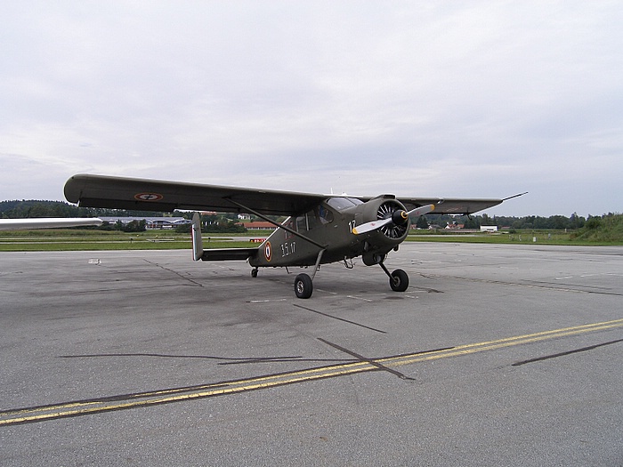

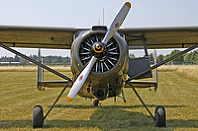

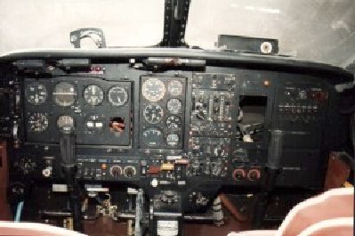

Unas fotos del real(Todo sea por quedar bien con el jefe :lol: )
http://photos.caea.free.fr/thumbnails.php?album=17

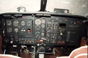

Por el gato volador
#450337

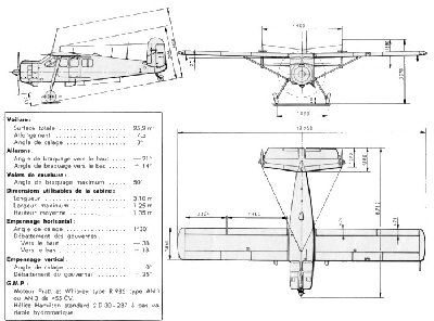

Otra:

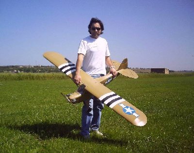

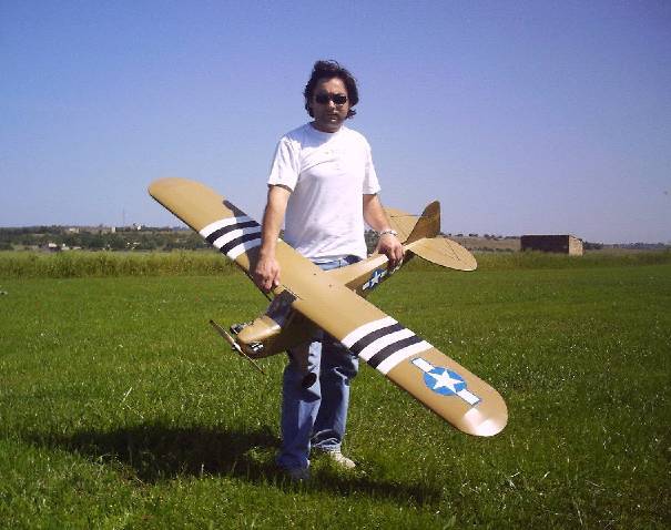

Hola a todos.Intentaré colgar una foto de mi último invento,que seguro le gustará al jefe por eso de las franjas y demas) :lol: .La base es un kit todo palos de Carl golberg,acabado en termoretractil de tela y todo pintado con aerógrafo.El vuelo del avion en si es muy de acuerdo con el real,necesita de apoyo de dirección en los giros,se encabrita muy facilmente al darle motor,pero el planeo de aproximación es muy largo y con buena sustentación.Su fuerte son los giros planos y las chandeles y por supuesto las pasadas con un pelo de motor.
Esta es la L-4 el dia D

Me encanta esa decoración.
Además he tenido la gran suerte de poder ver este avión en sus tripas, porque le han estado haciendo un Overhaul en el Aeródromo de Ocaña, con una adaptación de motor. LLeva el esquema típico del desembarco, con las franjas de invasión, una preciosidad que se aleja del típico amarillo del aniversario.
Me encanta tu elección.
