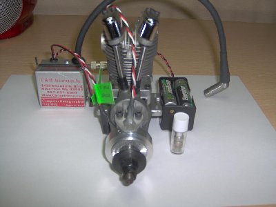

Hola a todos.

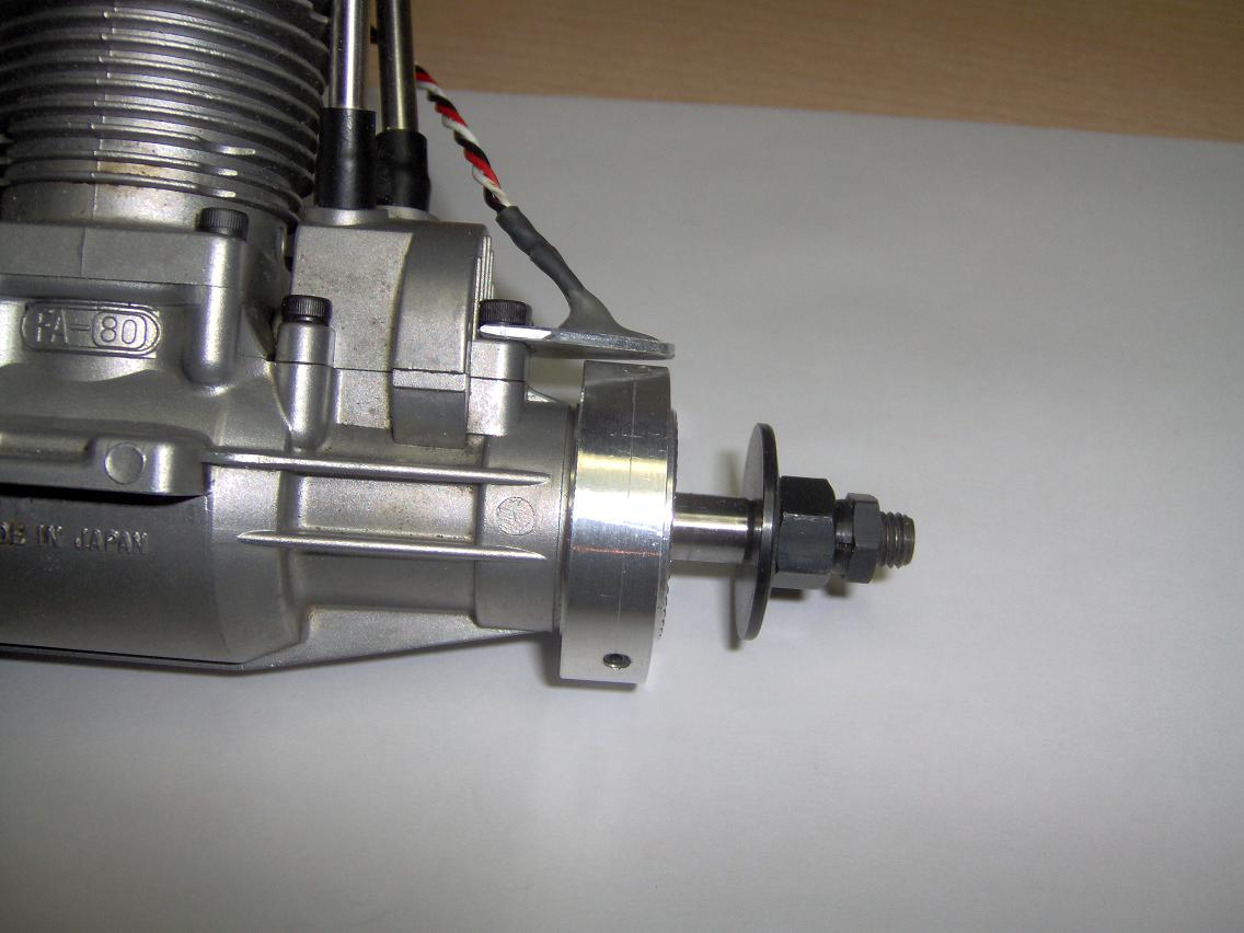

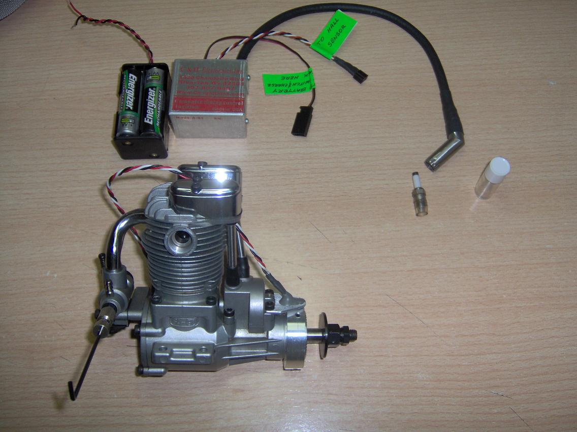

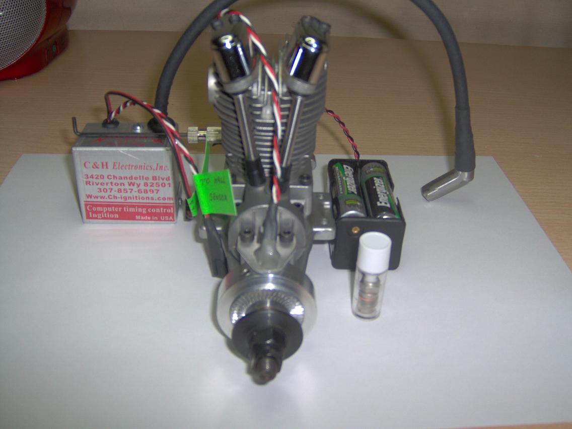

Siguiendo los consejos de mi amigo Ray Mcdougall, he transformado el encendido glow, de mi Saito 80, en encendido electrónico con bujía de 1/4-32.
El sistema de encendido elegido, ha sido el de "CH Ignition", para motor monocilíndrico, que es el más utilizado al otro lado del Atlántico y que parece ser el que mejores resultados da.
Se trata de una unidad compacta en la que se incluye el control de ignición y la bobina de alta que nos da unos 17.000 voltios para la chispa.
Esta bobina antes venía por separado, pero actualmente ya está incluida en el bloque de encendido. A este bloque hay que añadir un "captor" (capta el paso del imán en cada vuelta del cigüeñal) y un imán, el cual es preciso incluir en un anillo solidario al cigüeñal, que es preciso mecanizar en un torno. He tenido la suerte de que este trabajo me lo ha hecho Ray.
Para finalizar unas baterias de 4.8V (ó 6V) y un mínimo de 1200 mAh, y un interruptor para controlar la alimentación del encendido.
Todo esto lo recibí el pasado miércoles y esta tarde lo he montado y probado, y ha sido todo un éxito y una gozada escuchar como suena.
Es preciso hacer algunos ajustes en la carburación, ya que el motor se afina muchísimo, tanto en alta como en ralentí, que baja una barbaridad. No he podido controlar las revoluciones, por no disponer del tacómetro, pero ha bajado de vueltas un montón.
Os paso algunas fotos del conjunto. Aprovechando el puente del jueves sacaré algunas fotos más que ya os adjuntaré.
Un saludo. Luis.
Captor Hall y anillo con el imán

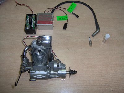

Conjunto, módulo de ignición, batería y bujía.
Conjunto, módulo ignición, batería y bujía.

Hacía tiempo que el compañero Ray Mcdougall, me indicaba en los correos, que utilizaba en todos sus motores, encendido electrónico, ya que su fiabilidad era total y el rendimiento de los motores muy superior.
Fue a raíz de un artículo de Olivier Rogeau, en el MRA nº 799, y otro aparecido en MRA nº801, que me decidí a probar, ya que hacía referencia a que en la última feria de Nuremberg algunos fabricantes ya presentaban motores glow con este encendido.
Me puse en contacto con Ray y le comenté este tema, indicándole que en Europa estaba el sistema Muller, y pidiéndole su opinión. Me indicó que él no conocía el Muller, pero que me podía conseguir el que él normalmente utiliza, el CH Ignition, que es de los más usados allí. Os paso las direcciones,
http://www.members.shaw.ca/mcdougall.im ... r_four.htm
http://www.ch-ignitions.com/#hist
Los elementos a pedir son:1#125 spark system (módulo; indicar para que motor lo queréis), 1 ¼-32 sparkplug(bujía), 1 pulse swictch (captor Hall con terminal Futaba), 1 magnet (imán). Todo me salió por unos 100€ + 15€ de envío.
http://www.mueller-modellbau-technik.de ... ung_fr.htm
El anillo para el imán me lo hizo él, así como el soporte de aluminio para el captor Hall. Después solo queda montarlo y calar el imán en el ángulo correspondiente; en este caso a 30º. El peso total con baterías de NiMH, de 2100 mAh, es de 230 gramos.
Con este sistema, digamos que la chispa al ralentí salta cuando el cigüeñal está a 2º, aproximadamente, del paso del pistón por el punto muerto superior, y a medida que aumentan las revoluciones, va saltando progresivamente un poco antes, es decir de 2º hasta 30º a máximas revoluciones, lo que hace que la chispa salte justo en el momento exacto del paso del pistón. Esto evita entre otras cosas, arranques hacia atrás y explosiones no deseadas, que pueden dañar los componentes del motor.
Por otra parte el encendido es inmediato, pues en cuanto el cigüeñal pasa por el captor, salta la chispa y arranca; por todo esto, es conveniente no encender el sistema hasta que vayamos a arrancar, pues por accidente, al darle a la hélice sin intención de arrancar, el motor arrancaría, con el consiguiente riesgo de accidente. Recuerda un poco a los antiguos aviones cuando, el mecánico esperaba la señal de contacto del piloto, para darle a la hélice.
Mochuelo, llevas razón, a cada vuelta salta una chispa y en los 4T se pierde una chispa, pero no pasa nada.
Menudo rollazo. Bueno espero haber respondido a vuestras preguntas.
Saludos. Luis.

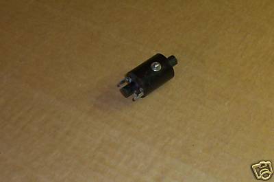

Solo añadir que en aquella época del comienzo, las placas y los circuitos me los hacía yo, adjunto foto de la bobina y la bujía de la misma medidas que las glow, y ya utilizaba los transistores hall, para activar el encendido.

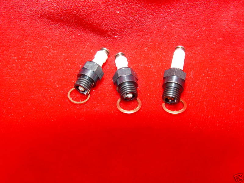

La vida útil muchísimas horas, cuando decides cambiarla, más bien por el tiempo que tiene de uso, en el mismo tiempo de las bujías glow "F" ya habrías cambiado mas de 10, son económicas las puedes comprar en ebay:
http://cgi.ebay.com/CHAMPION-V-3-SPARK- ... 7C294%3A50

Manuel, he visitado en enlace que has puesto para las bujias. El precio por el que vienen a terminar las subastas es mucho mas economico de lo que habia encontrado hasta ahora, que eran las Rimfire creo, a unos 12€ cada una. El mismo vendedor tiene varios modelos de bujia, la que has puesto en el enlace es la que sueles usar? Donde podemos consiguir las pipetas para esa bujia?? Me gustaria probar con ellas.
