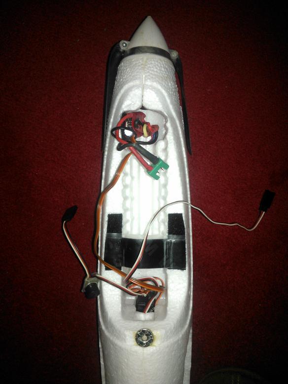

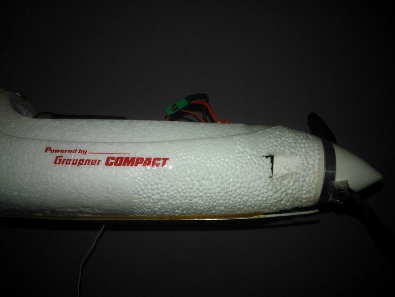

pon alguna foto haber como a quedado el morro....

Pondré alguna foto. La verdad es no parece mucho, pero creo que ahora el motor queda ligeramente desviado y asi no se si será posible volar trimándolo, o si por el contrario cualquier desviación hace imposible el vuelo.

Hola Angel cuando te refieres a una pequeña desviación ""a cuanto te refieres? es a izq, derecha, arriba, abajo, no despegues el modelo si tienes dudas de que no va a salir correctamente, por eso te comente que pusieras fotos.
si vemos el golpe te podremos aconsejar mejor para un posible arreglo...ahora que tu quieres volarlo igual y a ver que sale, pues te puede salir bien y te puede salir fatal...por otro lado debes de lanzarlo con motor a 3/4 de gas para que suba rápido y tengas tiempo de trimar.

He intentado subir las fotos pero son demasiado grandes (soy un negado...) Lo voy a intentar de nuevo.
Yo creo que está un poco desviado a la derecha y hacia abajo (pero, claro,¿cuanto es un poco...? A ver si puedo subir las fotos.

Que sí tiene, Alconcaleyero. Aunque que no se aprecie, si esta ligeramente desviado a la derecha y hacia abajo. Poco parece, sí, pero al ser novato, no sé como influye esa desviación en el vuelo. No se si al despegar se va desviar un poco de forma que se compense con el trim o no. Pero bueno, como parece que no es gran cosa, habrá que intentar volarlo. Y si no vuela, pediremos otro fuselaje.
