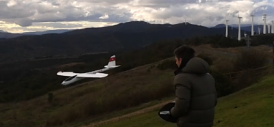

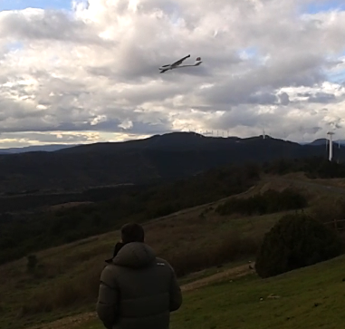

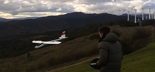

Bueno, ya compré todo lo necesario y hoy lo he estrenado!!! Faltaba un poco de viento y que fuese norte, porque he tenido que volar en la ladera sur del Perdón y me gusta menos pero bueno, no me puedo quejar. Os dejo alguna foto y subiré un video a youtube dentro de poco. Siento la mala calidad de las imagenes pero las he tenido que recortar mucho para poder subirlas porque ocupaban demasiado :(
Comprobando aerofrenos...
