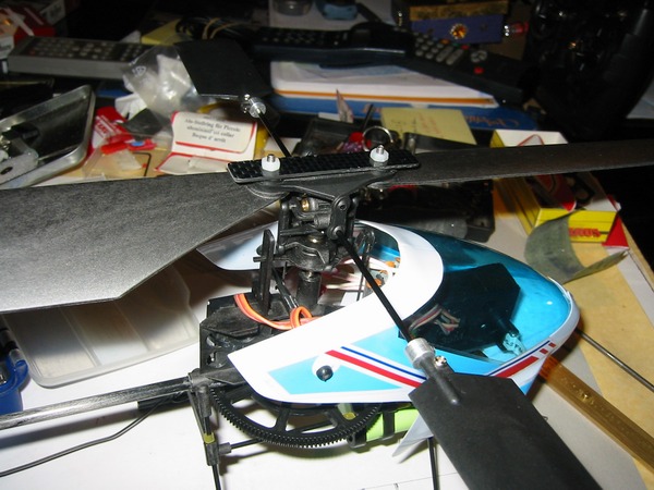

:) Bueno, ya he probado el primero... Aunque a mi me prometieron un tal Carbon, es un Dragonfly 4. Como sabeis, un clón (o el mismo??) del Hummingbird, y parece ser que coincide con el Honey Bee.
A primera vista trae un par de fallos de montaje, pero el diseño, el sistema es bueno, es un motor que da muchas revoluciones, una corona grande de tamaño Hornet (I y II, llevan la misma), unas palas resistentes y motor de cola que parece bueno.
El primer vuelo fué un poco aventurado, debido a un baile de san Vito exagerado (resonancia aerea), perotras desmontarlo y cambiar un par de ajustes, vuela durante +menos 8 minutos con su batería de serie, 7 cel NiMh 600mah.
De vez en cuando vibra y baila, pero no conozco ningún heli que salga de la caja y haga invertidos, es decir que cambiando algunas cosillas creo que se puede hacer algo.
Pronto para sacar conclusiones, para estacionario me sirve, pero de momento cuando intento algo más, tipo vuelo hacia delante rápido, :shock: el bicho se desmadra un poco. Está por ver si se puede hacer algo con él, o si será otro "heli-juguete" que acabará en la caja por no permitir avanzar.
Sacaré fotos en mi "wes", en cuanto termine un encargo y me dejen ("que es que estás siempre con los helis" :? ), así como una prueba más detallada.
También preparo una toma de contacto-comparación Dragonfly22 - HornetII.
Como dice muy bién Ice98, es una copia barata, pero hay que ver si compensa, porque aparte de ser de diferente paso, o sea, no comparables, si funciona mínimamente el cacharrin por ese precio puede ser divertido.
Saludos a todox.

Ya lo he chequeado, el dragonfly este es casi el mismo que el honey bee pero parece ser fabricado por otros, en teoria deberia de volar como el honey bee siempre y cuando la calidad de los plsticos y electronica acompañe.
Para el tema del baile ponle peso en las puntas de las palas y solucionao...Los honey bee no lo hacen por ahora.
El gain del giroscopo lo llevo a tope sin problema despues de equilibralos
