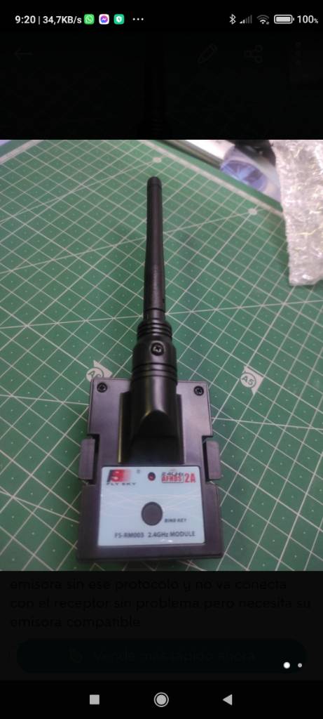

Perdona porque a lo mejor te digo una tontería, todo lo que dices está bien y debería enlazar, pero hay una cosa de la que no hablas en ningún momento, has puesto el puente en el receptor antes de encenderlo?, Yo de todas formas tengo un módulo emisor a la venta, si crees que es de la emisora, el FS-RM003, de todas maneras, aunque parezca obvio, mira lo del puente
