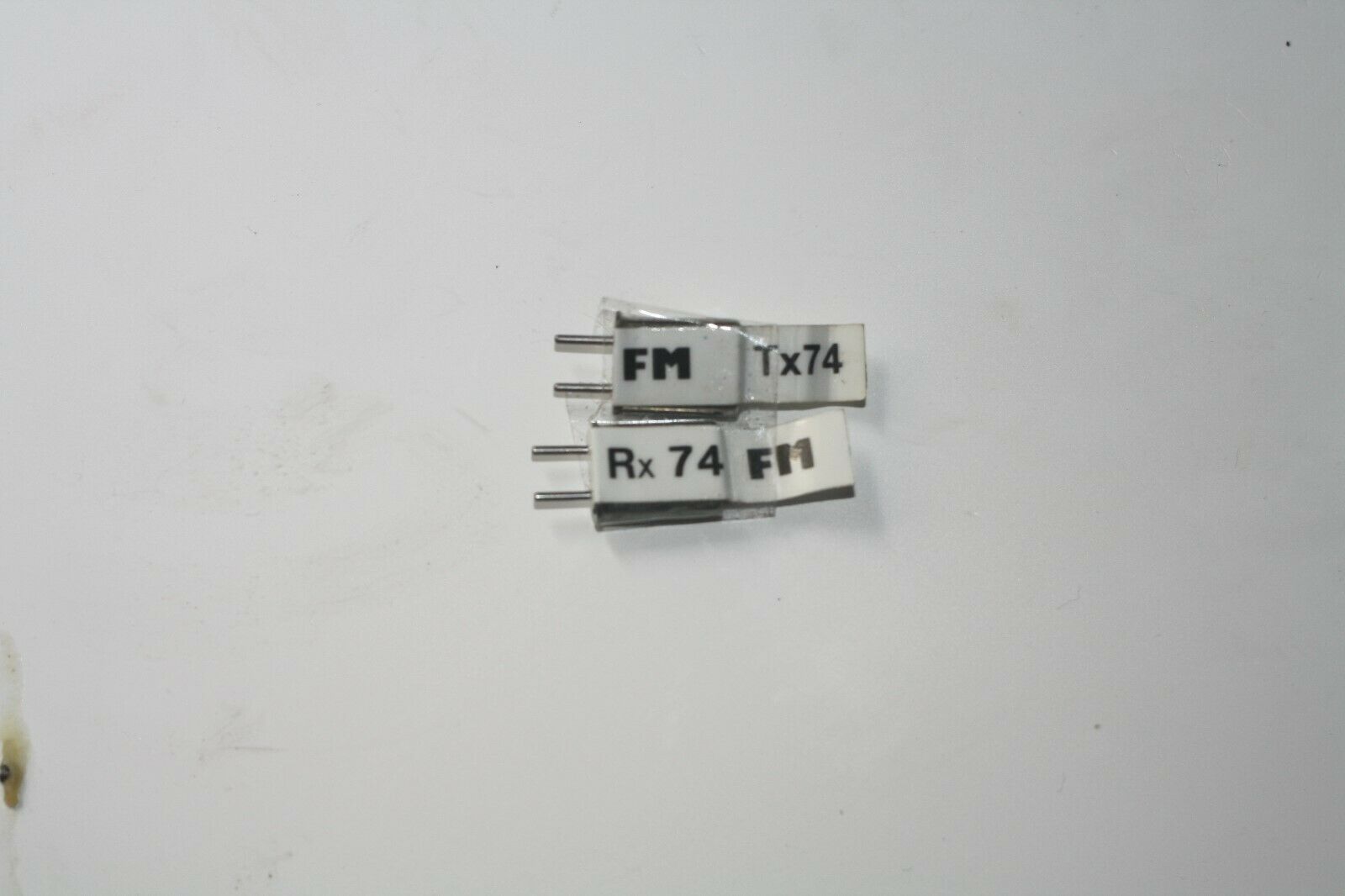

Probablemente el problema es que el cristal del transmisor: Tx no es del mismo canal que el cristal del receptor: Rx, los dos tienen ser del mismo canal, frecuencias iguales por ejemplo los dos canal 74 frecuencia 35.140mhz, y además el del receptor tiene que ser: Single Conversion, no Dual Conversión, si sacas los cristales verás sus datos escritos exteriormente, te adjunto foto.

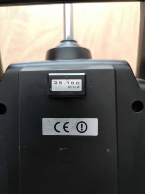

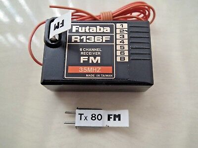

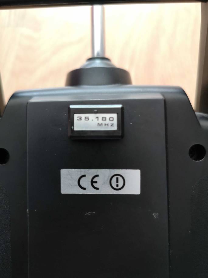

Te pongo una foto de una emisora de 35mhz, en este caso canal 78: 35.180mhz, en la parte trasera superior de la emisora está el cristal lo sacas tirando de la tapa y compruebas que canal es, también te pongo una foto del receptor, en la esquina superior izquierda está el cristal lo sacas y compruebas también que canal es, los dos tienen que ser el mismo, el cristal de la emisora es el Tx y el del receptor el Rx, dime si coinciden los canales si no, yo tengo varios cristales Tx y Rx, si observas la foto del receptor tiene debajo el cristal del transmisor Tx canal 80, así que el cristal que tiene puesto debe ser Rx también canal 80.

No sé como me las he apañado para poner los datos del receptor que lleva mi Electro roto (el Futaba que tú has puesto en la foto). Con ese receptor y la emisora funcionaba bien, así que, como tú dices, sería el mismo canal. Y digo "sería" porque he sacado el cristal de la emisora (que está donde tú has dicho) pero no pone el canal, solo indica "TYPE 35-1 35.040. En el otro lado no pone nada. En el cristal del receptor indica TYPE 35-12 35.040. Pero como digo, este es el receptor de mi planeador estrellado, y funcionaba correctamente.
El receptor trae el Electro que compré es distinto. No parece traer cristal. Es un Futaba R6106HFC 6 canales 2.4 GHz SS FASST (Futaba Advanced Spread Sperctrum Technology). Ya digo que no pace tener cristal.
