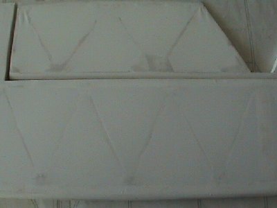

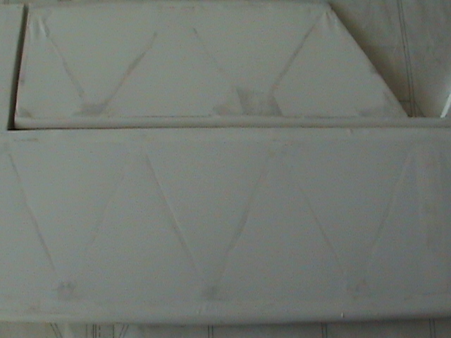

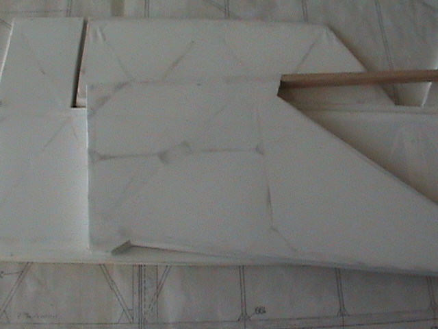

hola al final he descubierto que la tela que me dieron es solartex, comprada a modelhob hace muchos años, pero he tenido un pequeño problema, al entelar, se me ha manchado la tela, por el pegamento de la tela, no entodas las partes, hare unas fotos para que lo veais, puesla esplicacion que doy no es muy buena.
un saludo.

el solartex es una tela no tejida ( que no tiene trama como las telas de cortinas por ejemplo) de un plastico termoretractil, una vez colocada ( pegada por las zonas que debes con la plancha de entelar ( o la de la parienta si se despista :twisted: ) puedes tensarla con calor, el tema de las manchas igual se debe a alguna reaccion del adhesivi o que este ha cogido 'mierda' del entorno al estar almacenado :evil: , intenta sacarlo con un poco de alcohol y un trapito aunque tambien admite pintura encima en un caso muy extremo.

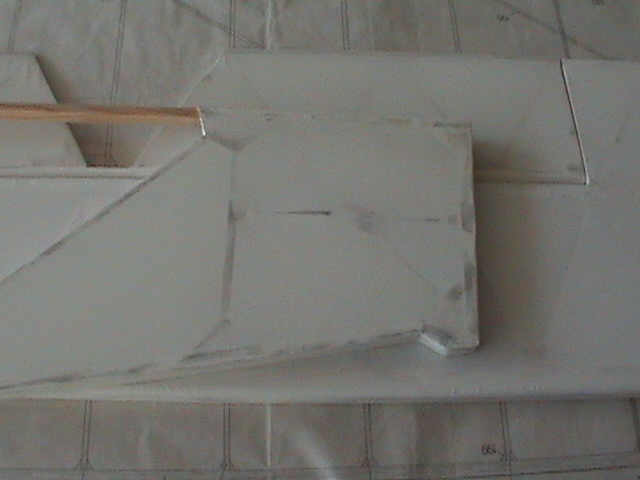

hola estas son las fotos para que veais lo que he entelado, el problema no es de la plancha pienso yo, si no del adesivo de la tela, de todas formas el material lleva almacenado 26 años, y es blanco con lo cual tendre que pintarlo de todas formas, ya me direis que opinais, un saludo.
Por sukoi
#805187
el problema podria ser la suela de la plancha, si es de aluminio y la tela es un poco abrasiva, te dejara las manchas del oxido de aluminio en la tela cuando le pases por encima, prueba a ponerle a la plancha una funda de tela de algodon ( un calcetin :twisted: ) y lo mas importante, que no se entere la parienta de tus habilidades con la plancha , que en la casa hay mas cosas con las que te pondra a practicar sino :twisted: :twisted: :twisted:

Siempre que he entelado con tela de este tipo, sobre todo la blanca me ha quedao allguna mancha, que nunca me ha preocupado porque siempre he pintao encima.
Normalmente las manches me salen por tener sucia la plancha, con restos quemaos de monokote, pegamento y demas mierdas.
con la tela blanca hay que llevar las manos limpias, tamien la plancha y tener la mesa despejada de toos los cacharros pegamentos disolventes, polvo pintunrar y demas cosas que solemos tner amontonaos encima la mesa trabajo.
la pieza de balsa bien lijada y bien limpia de pegamentos y demas, porque sinó al planchar sale to pa fuera
y muy importante, si consigues acabar el vion sin mancharlo, felicidades.
Peeeeero.... barnizalo enseguida porque sinó se te pondrá enseguida un pegote de alguna mierdecilla que te arruinará tol trabajo.
Besos pa toos...
