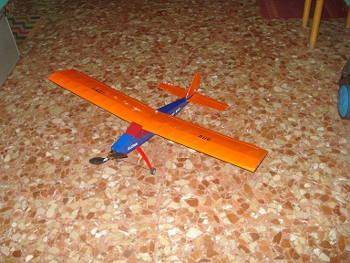

Hola a todos, después de echar unas horas (aunque al ser interrumpidas, se convierten en meses :lol: :lol: ) he conseguido terminar un fenomenal entrenador de balsa para llevarme a todos los sitios. Envergadura 1 metro, peso no llega a 500 gramos. Se trata del biloute, un entrenador que alguno de vosotros ya conocereis. El plano me lo bajé de la web jivaro-models, una página francesa cuyo autor pone a disposición muchos planos de sus aeromodelos, lo cual es de agradecer.
Resumiendo, construcción sin complicaciones, para aligerar he omitido contrachapados innecesarios.La prueba de vuelo fue genial. Lo recomiendo por su nobleza en vuelo. Ya tengo los dos tipos de ala, con y sin alerones y los dos son estupendos.
El setup del mío:
himax 2212 1180 kv
variador 20 A, sobrado.
bateria 3s 800 mah
helice 8x4
Saludos y buenos vuelos... La foto más reciente con alerones:

Hola, estoy construyendo este avión en la versión con alerones y todo el ala chapada en balsa, me gustaria saber el recorrido que le has dado a las superficies.
Por jmeflug
#1159186
Hola, disculpa el retraso.
Inicialmente me construí unas alas sin alerones, las del plano y me sigue encantando su vuelo. He volado este avión con 20 kmh de viento y he podido con ello. Posteriormente (aún no tengo video) me he hecho las alas con alerones y el diedro con la mitad de ángulo, siguiendo las "instrucciones" de la web de jivaro. El recorrido de los alerones que le dí son también de la web (Pour les ailerons, 8 à 10 mm de chaque côté ; c'est mieux s'il y a un peu de différentiel (l'aileron se lève un peu plus que l'autre ne s'abaisse).) Yo empecé con 1 cm arriba y abajo, aunque en posteriores pruebas me gustaba más dar un diferencial del 30% de manera que hacia abajo abaten un 30 por ciento menos. En 3 ejes lo he volado poco y aún estoy ajustando el diferencial, pero creo que es un buen comienzo 1cm arriba y 0.7 abajo. Además de ello configuré el dual rates al 50% para comparar, pero me gustó más al 100%. Mi avión no llega a los 500 gr. Bueno en realidad son dos aviones, pq tengo dos alas je je ...
Ya me dirás qué tal y si tienes foto mejor...Suerte y un saludo

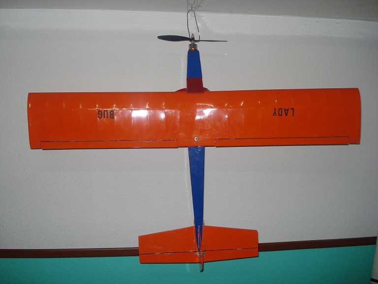

hola amigos pues e terminado el biloute y a sido una grata sorpresa pues ba de maravilla le e puesto alerones sin direccion de cola solo alerones i ba fantactico me a salido de peso en 500 gramos a hora le boy a poner unos led para volar de noche os dejo unas fotos si puedo colgare un video saludos .. Imagen
#1165571
por fin e podido subir una foto después de las pruebas de vuelo todo perfecto lo e modificado y quitado las gomas ya que queda mas bonito un saludo no puedorrrrrrrrrrrrrrrrrrrr :evil: :twisted: :evil: :twisted: :?

Jose, Veo que las alas las fijas con tornillo, para el próximo trataré de hacer lo mismo. El proyecto de messer es un kit o tienes plano? Me encanta el bf 109 y si no me he puesto a construir es porque no he encontrado plano aceptable
Ya nos dirás.
Saludos. Buenos vuelos
#1167896
