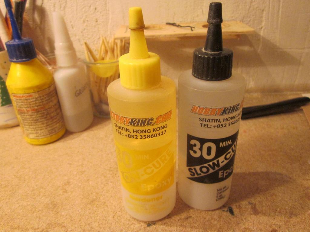

Hola Super, con respecto al pegamento Epoxi, quiero darte mi opinión, los ay de diferentes marcas, y para varios tiempos de secado ( QUE NO FRAGUADO TOTAL ) los mas corrientes son de 30 minutos y de 5 minutos, este tipo de pegamentos indiferentemente puedes utilizarlo en casi todo tipo de construcciones, eso si... ay que tener en cuenta el peso que se le añade a la construccion, con lo cual ay que utilizarlo en la medida al menos lo mas justa posible, normalmente sirve para encoladuras que requieren de una resistencia extra, como por ejemplo cuadernas para llamas para colocar el motor, etc,
el de 5 minutos se suele emplear, para reparaciones que requieren rapidez de secado, como ejemplo una pequeña rotura en el campo de vuelo, y en el taller para hacer encoladuras que no requieren mucho tiempo de trabajo, etc, el de 30 minutos se suele usar, para encoladuras que requieren de un tiempo extra para que nos de tiempo a dejar la pieza que queremos pegar en su sitio, también solemos emplear el Epoxi diluido con Alcohol en su justa proporción, para asi hacerlo mas soluble y con el fin de reforzar piezas con fibra de vidrio, como por ejemplo la panza de un avión o alguna parte que requiera de cierto esfuerzo, el Epoxi como abras comprobado viene en dos envases uno es la resina y el otro es el endurecedor, el cual es el que ara la reacción química para su fraguado, ay que tener presente y a la hora de hacer una mezcla, que se debe poner las mismas proporciones de resina y endurecedor, si asi lo hacemos la reacción sera la correcta, por el contrario nos quedara blanda o tardara mucho mas en fraguar etc, Huele mal, aunque con el tiempo asta te acostumbras, :x sobre las marcas, todas o casi todas cumplen bien, aunque con el tiempo cada uno sabe apreciar el que mas le conviene, yo especialmente me rindo por el DEVCON, QUEDA COMO EL CRISTAL, fue el primero que use, y no en todos los sitios lo puedes conseguir , si acaso decir que es algo mas caro, vale perfectamente el que comentas de las jeringuillas, ese también es otro formato en el que se envasa el Epoxi, lo ideal en mi opinión si es que ta vas a dedicar largo y tendido en la construcción, es que te agas con envases como los que muestran las fotos que adjunto, te cundirán mas, y te saldrá al final mas económico, todo esto es solo mi opinión, animo con esa construcción, y sigue preguntando, que algunos nos gusta recordar sus primeras mezclas con este tipo de pegamentos :mrgreen: :wink: Saludos...

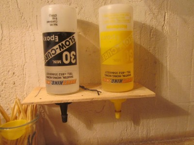

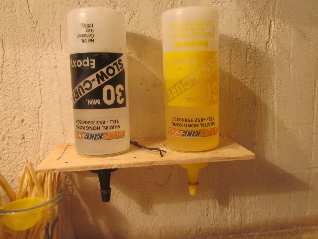

PD: si observas la foto 3, puedes ver lo que me sucede en mi lobera, :roll: en esta al estar con una temperatura baja, el EPOXI se apelmaza del tal modo, que lo tengo hacia abajo, por que si no cuando quiero hacer una mezcla puede tardar lo suyo en llegar a la boquilla de salida y yo no soy de los que le gusta esperar mucho, :lol: :lol: :lol: :lol:
